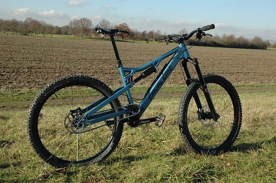

hier mal ein Bild vom nicht mehr ganz so neuen Anakin in XL. Die letzten zwei Jahre war bei uns soviel los, dass ich kaum noch zum radeln gekommen bin - jetzt soll es aber wieder losgehen.
Nachdem Cavalerie ab 2016 XL-Rahmen produziert, hatte mir David angeboten meinen gelben zu einem guten Tarif einzutauschen. Diesmal ist er türkisblau. Eigentlich sollte er Yetitütkis werden, da mir das aber zu grün war, hab ich mich für einen sehr ähnlich Farbton mit mehr Blauanteil entschieden. Neu ist die Vecnum Sattelstütze mit 200mm Verstellweg (die ich aufgrund meiner langen Haxen auch brauche) und die Diretissima. Wer sich für Anakins und Effigear interessiert dem kann ich auch den Aufbauthread vom Speedskater an Herz legen: Projekt 2019
