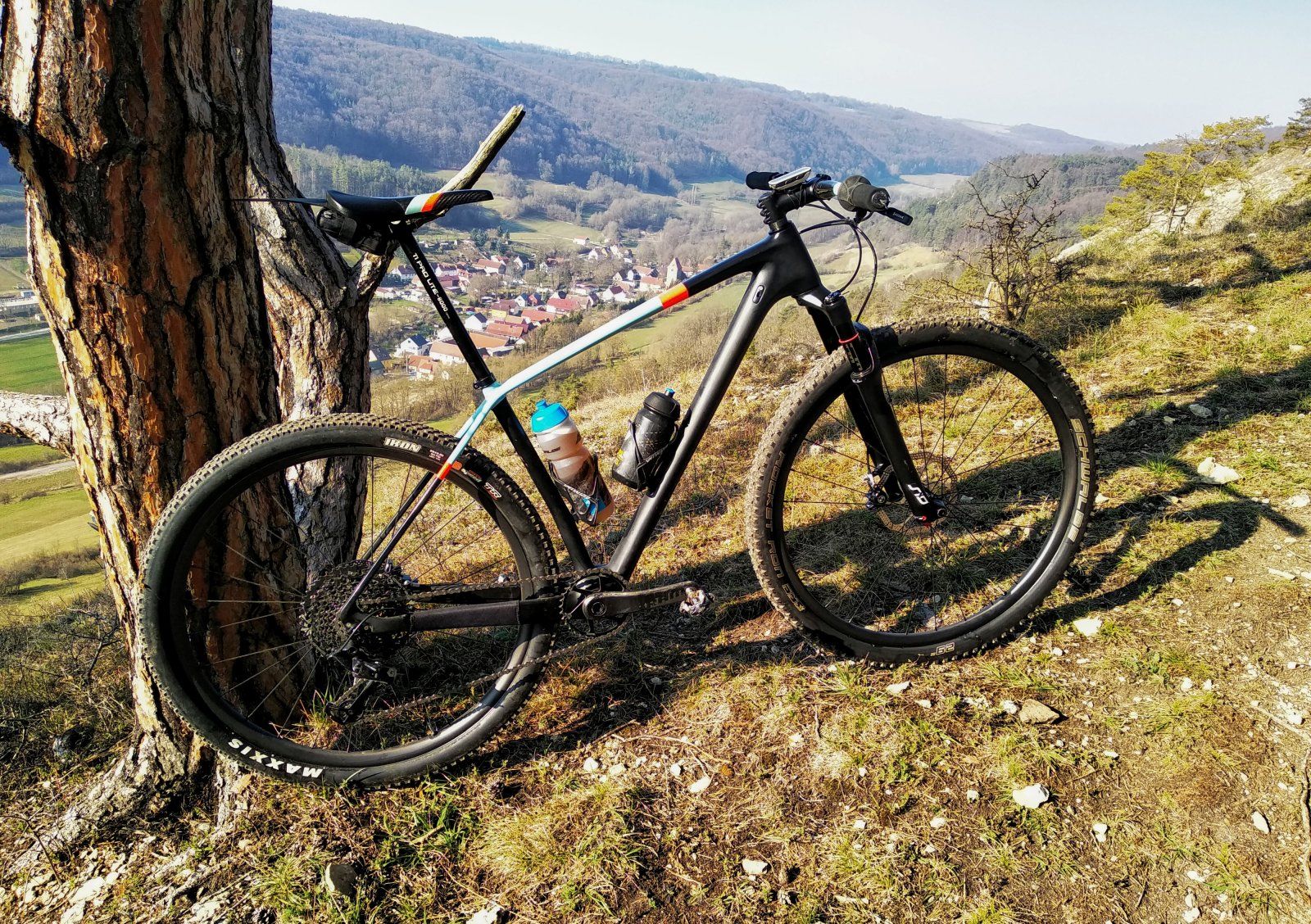

Fahre zur Zeit den BXT MTB 046 Rahmen, als Race Hardtail aufgebaut.
Bin absolut zufrieden. Ist ziemlich steif, wenig flex am Tretlager und am Lenkkopf. Geht wirklich gut nach vorne.
Dank dünner Carbon Sattelstütze trotzdem nicht zu bockig für längere Strecken.
Preis Leistung finde ich wirklich sehr gut. Bis jetzt auch kein Problem mit dem Rahmen gehabt.
Steht demnächst auch zum Verkauf, da ich wegen eines Unfalls wohl nur noch Fully fahren kann. :(
Gruß Christian

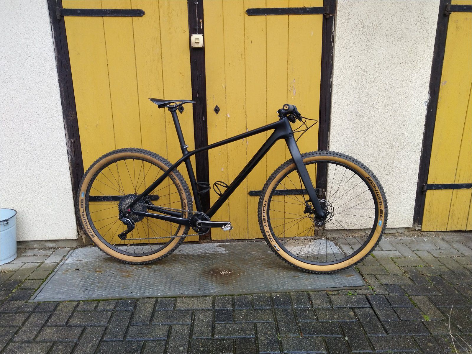

Mein Workswell ist auch wieder einsatzbereit. Bin immernoch zufrieden mit dem Rahmen.
