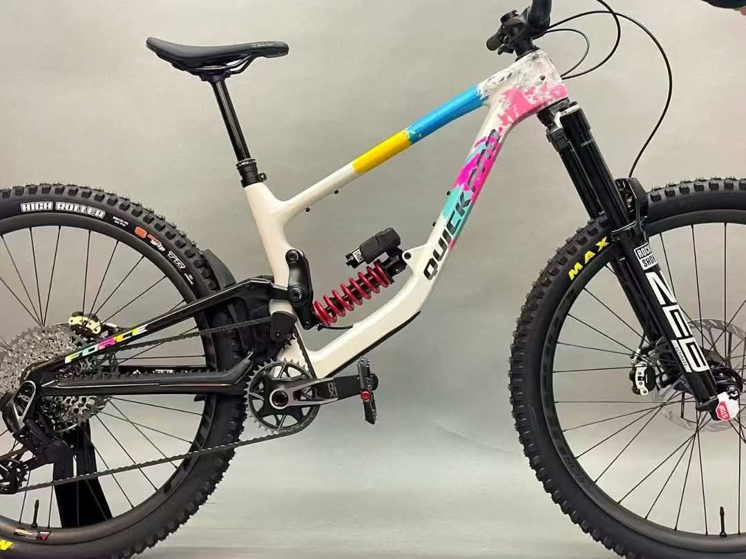

Entweder zeigt das mein Monitor falsch an, oder die Chinesen verwechseln Lila mit Pörpel. Für mich war das hier immer Pörpel:
aHR0cHM6Ly9mc3RhdGljMS5tdGItbmV3cy5kZS92My8yOC8yODM3LzI4MzcxNDEtcWVmaWt3aW9nZmo2LTJfa3V3YWhhcmFfdHJlZmZlbi1vcmlnaW5hbC5qcGc.jpg
Du weißt schon was "purple" auf deutsch heißt? Purpur, lila, Violett.....
..... und Eloxalfarben gibt's einfach nicht beliebig. Das auf deinem Foto würde man wohl eher in Richtung Magenta einordnen. Wird aber als lila eloxiert verkauft... kann ich auch nix für..

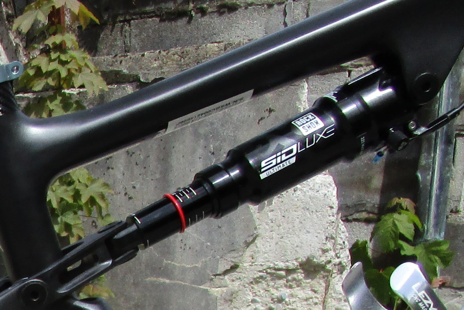

ich kann nur mutmaßen das es ein Airwolf ist denn ich habe den Rahmen gebraucht?! (in Wirklichkeit war er nie im Einsatz) aus Spanien über Ebay gekauft um 650€ (inkl Vorbau/Lenker/steuersatz/ Hope BSA/Dämpfer). Habe davor schon direkt bei airwolf geliebäugelt und da wäre mir das auf c. 1200€ gekommen. daher musste ich nicht lange nachdenken beim Spanier... den Dämpfer kann man allerdings vergessen. der ist völlig für die Fische. Habe daher durch einen ebenfalls aus der Bucht bezogenen SIDluxe 2P Dämpfer 210x47,5 ersetzt. und seitdem fährt's sich auch echt gut...
Nö, muss etwas eingefädelt werden, aber wenn die hintere Aufnahme komplett zerlegt ist, zuerst dämpfer an die Platte, dann Platte in den Rahmen. Hatte zuerst auch die Befürchtung das nur der originale WC passt (aber da ich an den nicht rankomme, eben diese Alternative). Aber es reibt nirgends, schlägt auch nicht an.. einzig das Lockout kann ich aktuell noch nicht aktivieren da kein Remote Lockout (und am Rahmen mag ich keinen Zug haben). Mit genügend Druck wippt es aber erstaunlich wenig

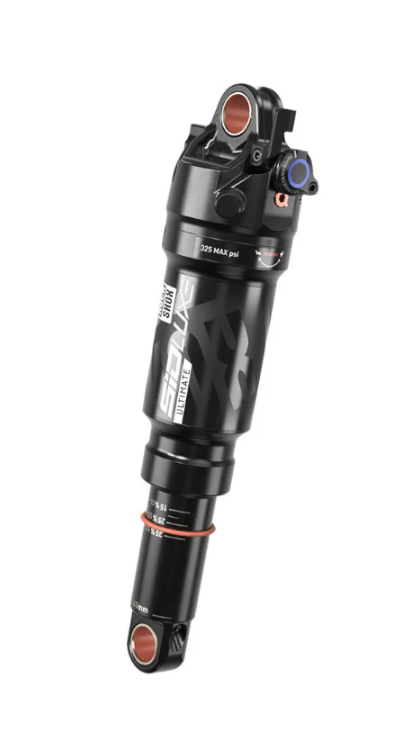

Auf dem Foto kann ich es zu wenig erkennen... was meinst Du - hätte denn der SIDLuxe (2P od. 3P) mit der geraden Remote-Anlenkung noch Platz?
Für das Remote-Kabel selbst müsste man natürlich ein Loch bohren, aber mit einem Jagwire SL 3mm bräuchte man ja keine Riesenöffnung. Oder auf FA umstellen (aber ob der Platz hätte, ist wohl auch eher zweifelhaft).
Hier ein SIDLuxe 3P an einem Epic. Knapp wäre es wohl auf jeden Fall...

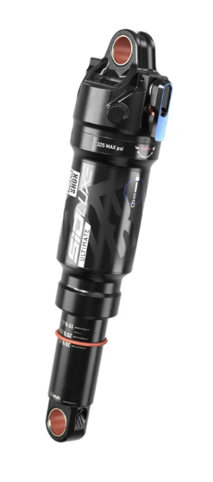

imho ist mein 2p 44mm an der dicksten stelle, mehr sollte es allerdings nicht mehr sein. gefinkelt ist auch die vordere Aufnahme...wenn die zu steil ist (also nicht so verjüngend), dann gehts nicht mehr (das meinte ich mit einfädeln). ich weiß jetzt allerdings nicht den Unterschied zwischen den von dir erwähnten SID ist. und Remote: mir würde es genügen, wenn ich auf Hebel umbauen könnte
Dein Foto zeigt den "alten" SIDLuxe (ein feiner Dämpfer, der zuletzt mancherorts sehr günstig zu haben war) Die neueren 2P/3P dürften grundsätzlich das gleiche Gehäuse haben, mehr als 44mm haben die auch nicht, die Remote-Anlenkung wurde aber überarbeitet. Naja, knapp und ein bissl Murks ist es auf jeden Fall.
Meines Wissens kannst Du den Dämpfer schon auf Lever umbauen, der Aufwand ist aber nicht gerade klein.
Gelegentlich kann man aber einen originalen Dämpfer auftreiben (ein Freund hat für einen Allstar-Aufbau einen aus den USA via Ebay bekommen), oder Du hast einen Draht zu einem guten Speci-Händler, der kann einen bestellen (Ser. Nr. eines Epic WC wird normalerweise benötigt). Wenn ich ein Epic WC fahren würde und es wäre mein einziges Radl, würde ich mir einen Dämpfer als Reserve besorgen.
