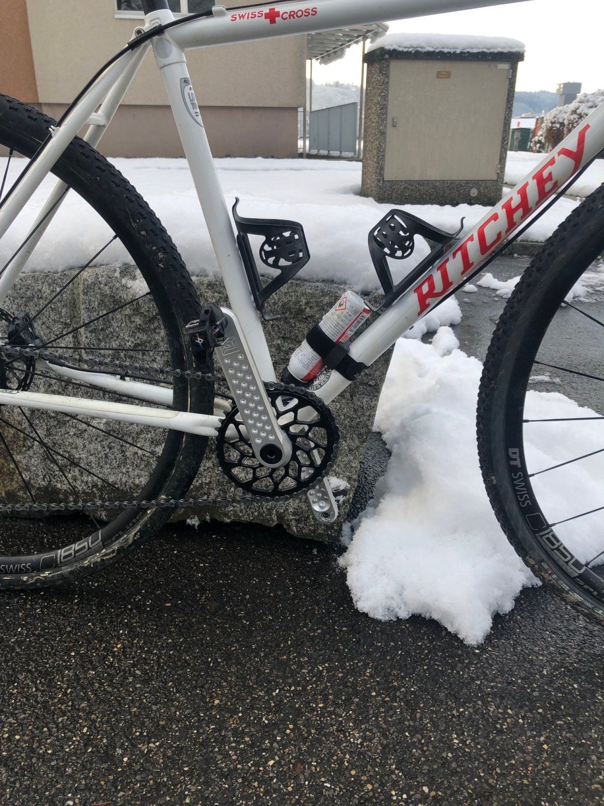

Die Kettenlinie kannst du doch über das Kettenblatt anpassen. :ka:
Bei Ali gibt es auch Kettenblätter mit Offset 0.
BMX 110mm Hinterrad singlespeed heißt das die Kettenlinie im Vergleich zum MTB deutlich weiter innen liegt. Laut Google ca. 43mm.
MTBs haben mit den alten non boost Naben (135mm, 142mm) meist um die 49mm Kettenlinie. Bei Sram wäre das für eine normale MTB Kurbel ein Kettenlatt mit 6mm Offset.
Ein Kettenblatt mit nur 3mm Offset erzeugt an der selben Kurbel eine Kettenlinie von 52mm. Also Boost tauglich.
Mit 0mm Offset kommen wir (an der selben Kurbel) also bei 55mm Kettenlnie raus. AKA SuperBoost.
Für den geplanten Einsatzzweck der Kurbel am BMX sollte die Kettenlinie also von Haus aus geringer sein als beim mtb.
TLDR: Offset 0 gibt es, macht aber nur alles schlimmer und hilft der Kettenlinie absolut nicht weiter...
Benötigt wäre sowas wie 10mm Offset...

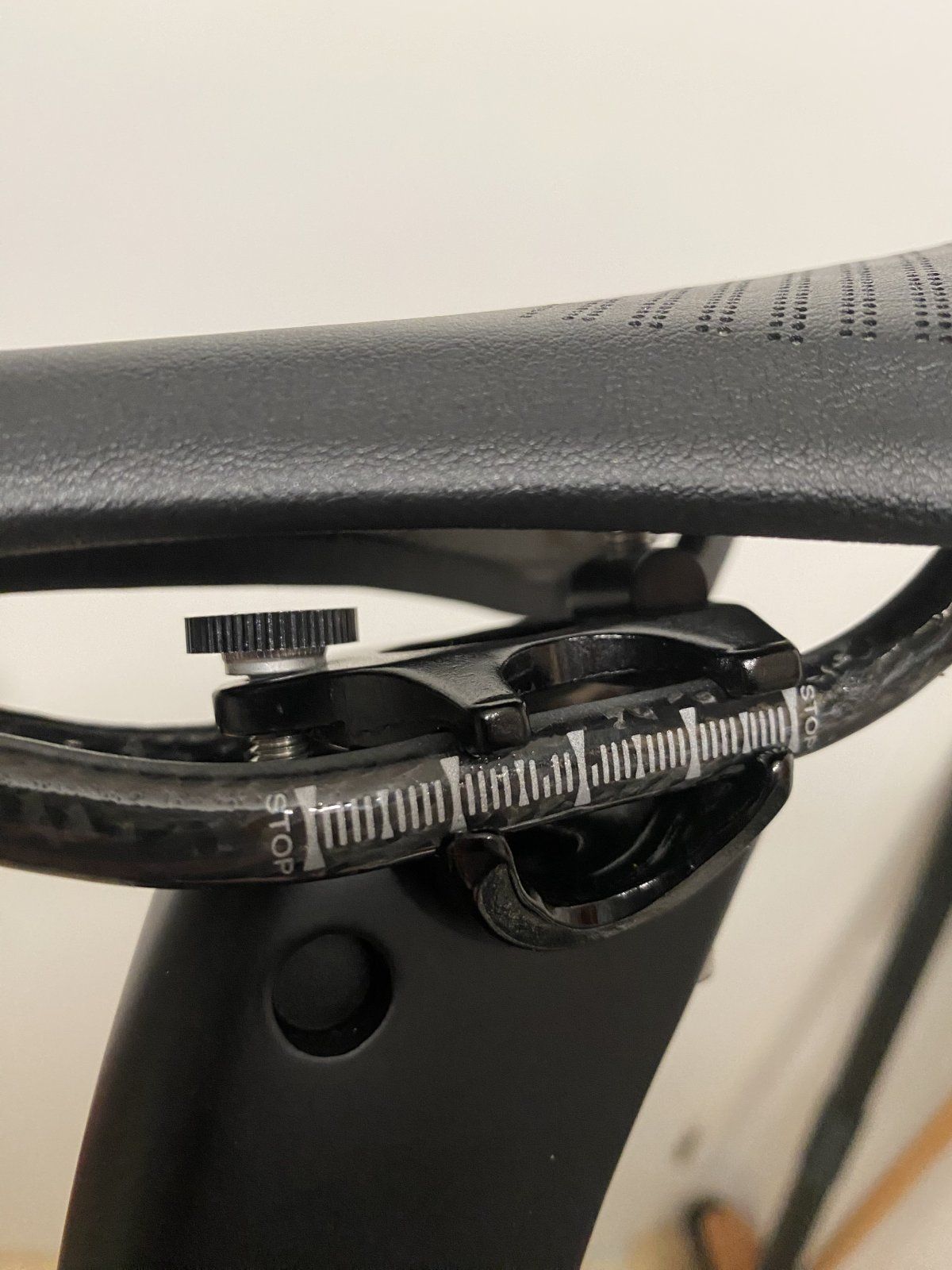

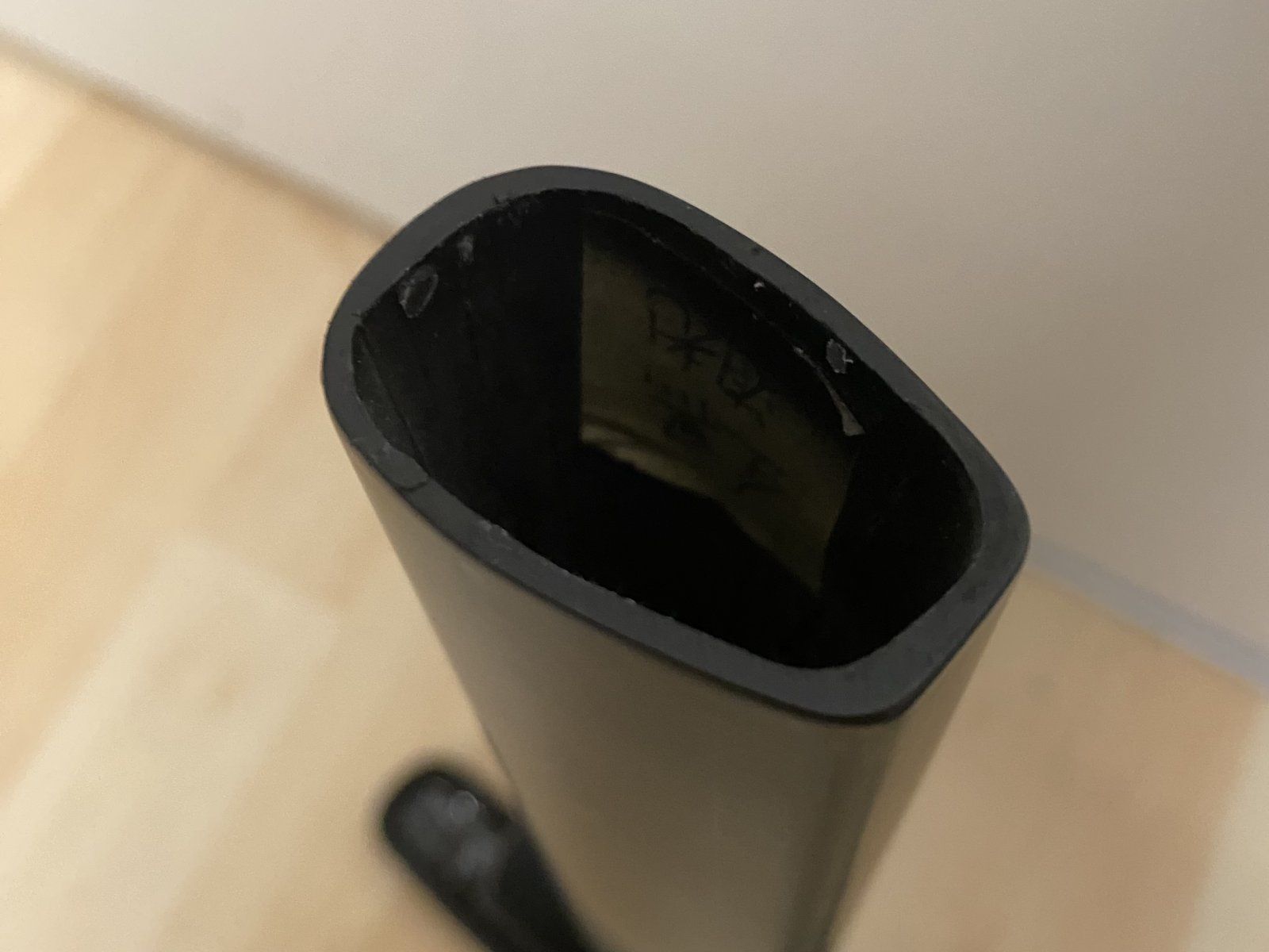

Hab mir bei Tantan einen TT-X21 Rennradrahmen gekauft. Mit dem Rahmen bin sehr zufrieden, nur die Sattelklemmung der beigelegten Sattelstütze gefällt mir nicht. Finde die schmale Auflagefläche für die Sattelstreben suboptimal, besonders wenn der Sattel Carbonstreben hat. Noch akzeptabel ist, das die vordere Schraube zur Einstellung der Neigung nicht plan auf der Klemmung aufliegt. Unverständlich, das man das nur bei der hinteren Schraube vernünftig gemacht hat.
Einfach tauschen ist nicht, da Sondermaß. Oder gibt es da doch ein Standard, so das ich auch eine andere Sattelstütze verbauen kann?
Andere Klemmung kaufen. Die von den Joch geklemmten stützen passt sicher auch. Und bei der vorderen schraube einfach die konvex/konkav Scheiben von SRAM Scheibenbremsen nehmen.
Die meine ichhttps://www.bikehit.de/de/bremsscheiben/136690-kool-stop-scheibenbrems-ausgleichsscheiben-set.html
@Nd-60: die Scheiben hab ich gerade verbaut, perfekt :daumen: Hab hier noch zwei Stützen mit Jochklemmung rumliegen, leider ist der Radius entweder zu groß oder zu klein...
ich würde an der Auflager der Rändelmutter den Dremel ansetzen, wenn die Planheit deine größten Bedenken regeln würden? Oder ist die Schraube lang genug, dass man die M6 Kegelscheiben von dem PM Bremssätteln nutzen könnte?
