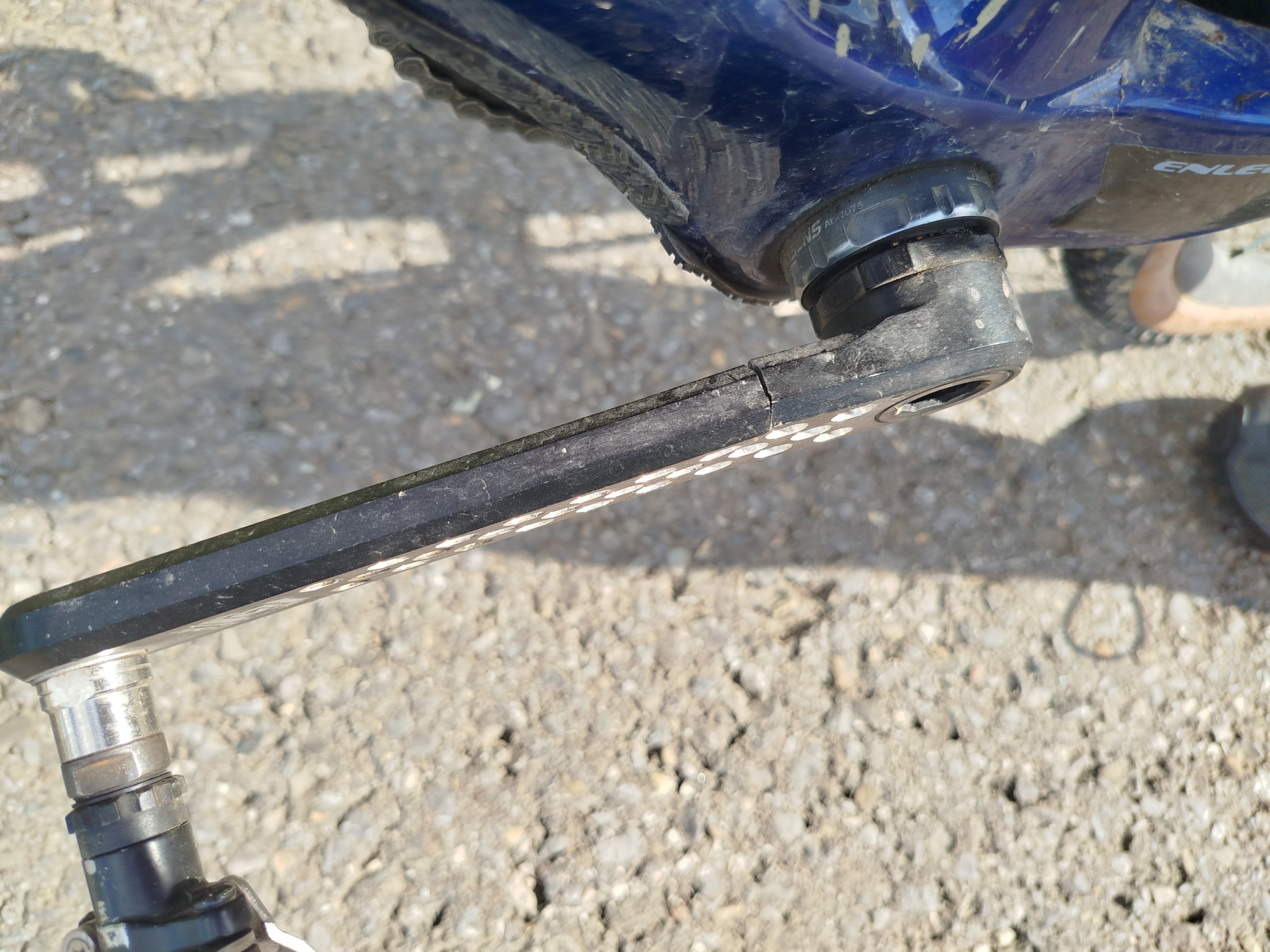

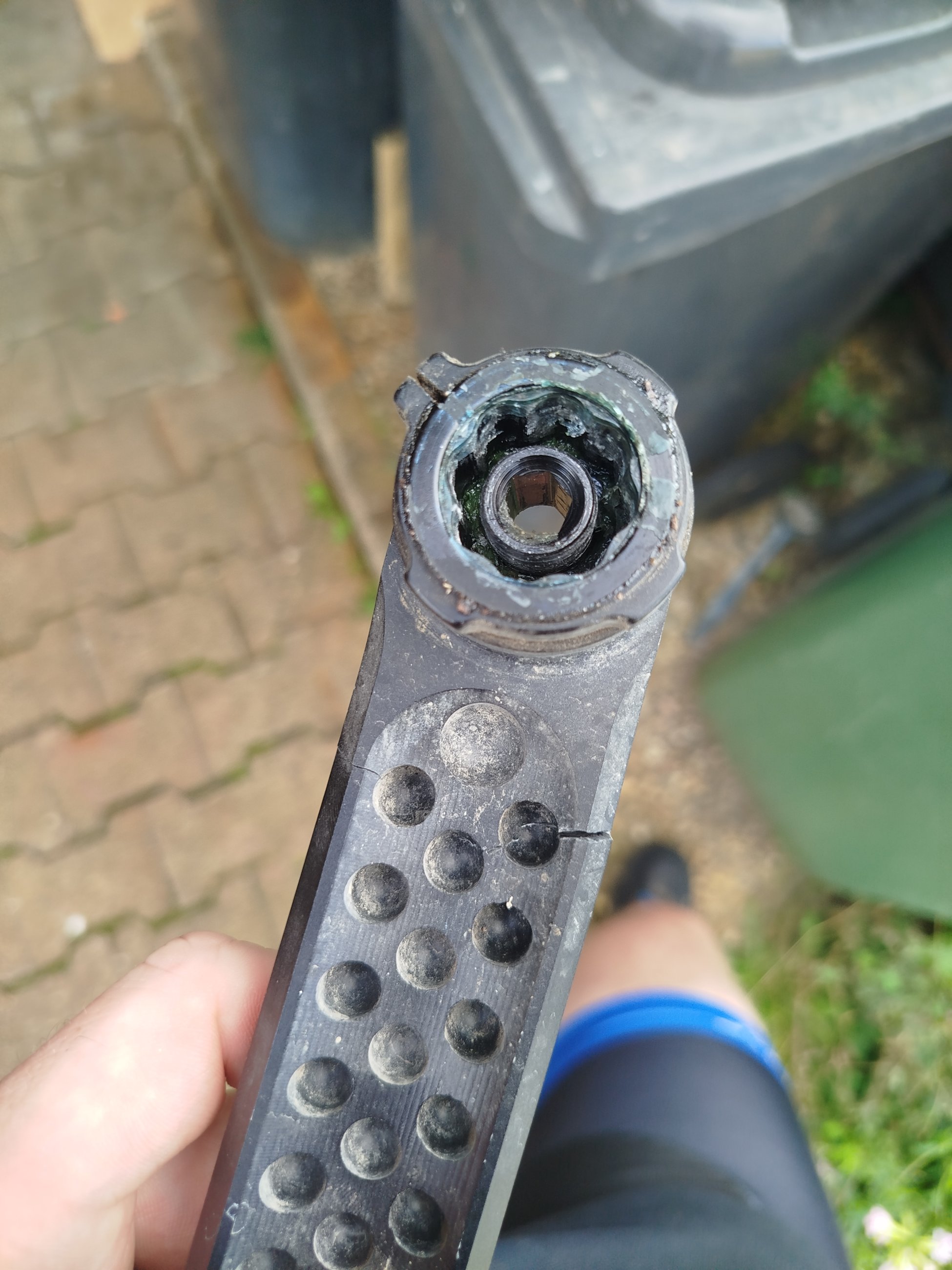

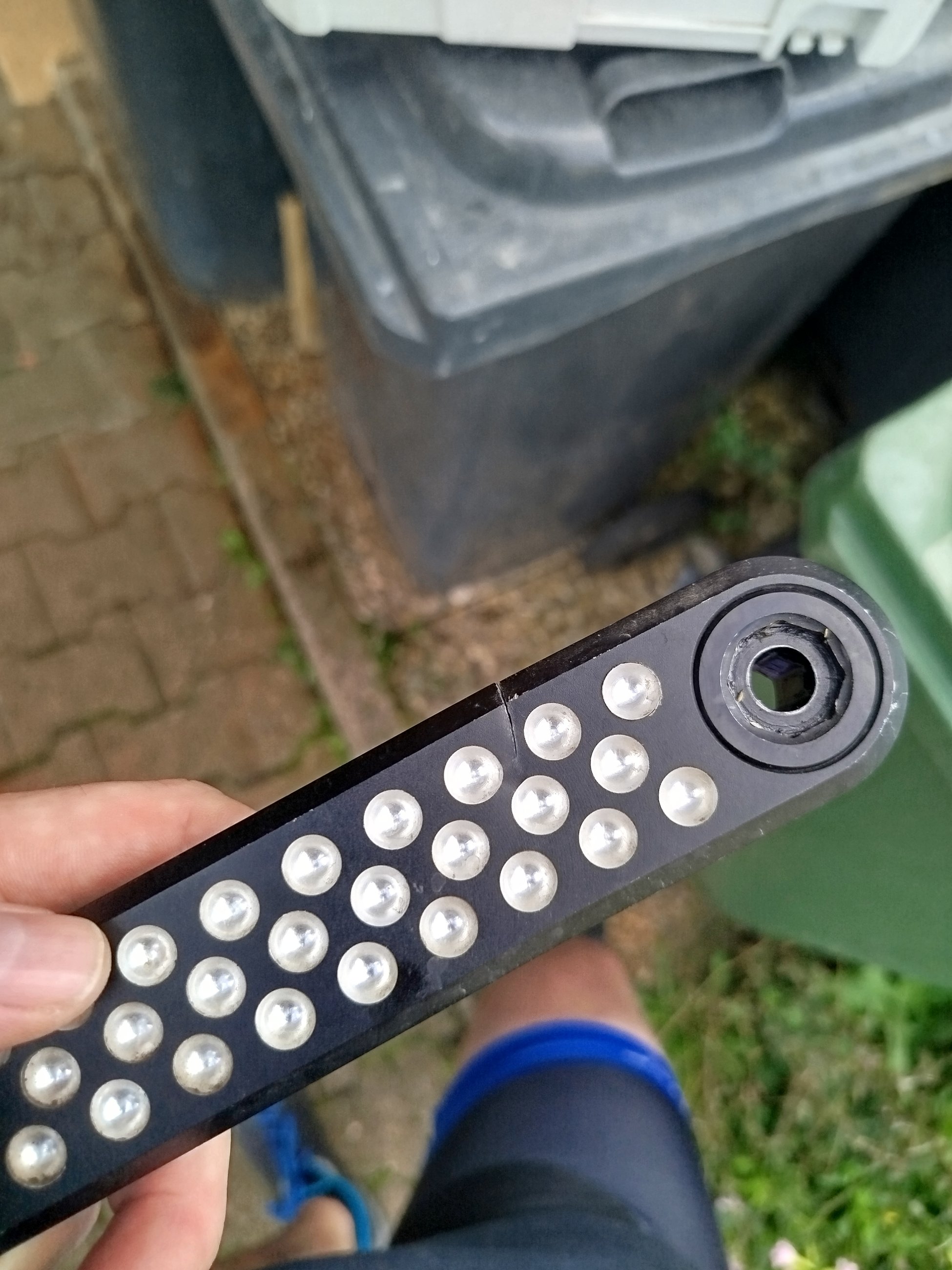

Ich meine die alten Sram / Truvativ können das doch?Leider das Ende meiner China Kurbel am Gravel. Hat jetzt recht lang gehalten und ist auch nur auf der nicht Antriebsseite eingerissen.

Wird aber gefühlt wieder eine China Kurbel denn SRAM 3 Schrauben DM und 24mm Welle sieht sonst schlecht aus. Jemand Empfehlungen?
Jo, das kann gut sein. Ein wenig zu viel Toleranz und dann geht das nicht ewig gut.War bei mir auch sram Lager und Kettenblatt. Die Kurbel an sich hat geknarzt. Ich denke die Fertigungsstreuung ist sehr hoch. Hat auch erst nach 5 oder 6 harten Touren angefangen.
Alt ist halt das Schlagwort. Die neuen haben halt leider glaub alle Dub bei 3 Schrauben und keine 24mm Welle mehr. Weder Gravel, RR oder MTBIch meine die alten Sram / Truvativ können das doch?

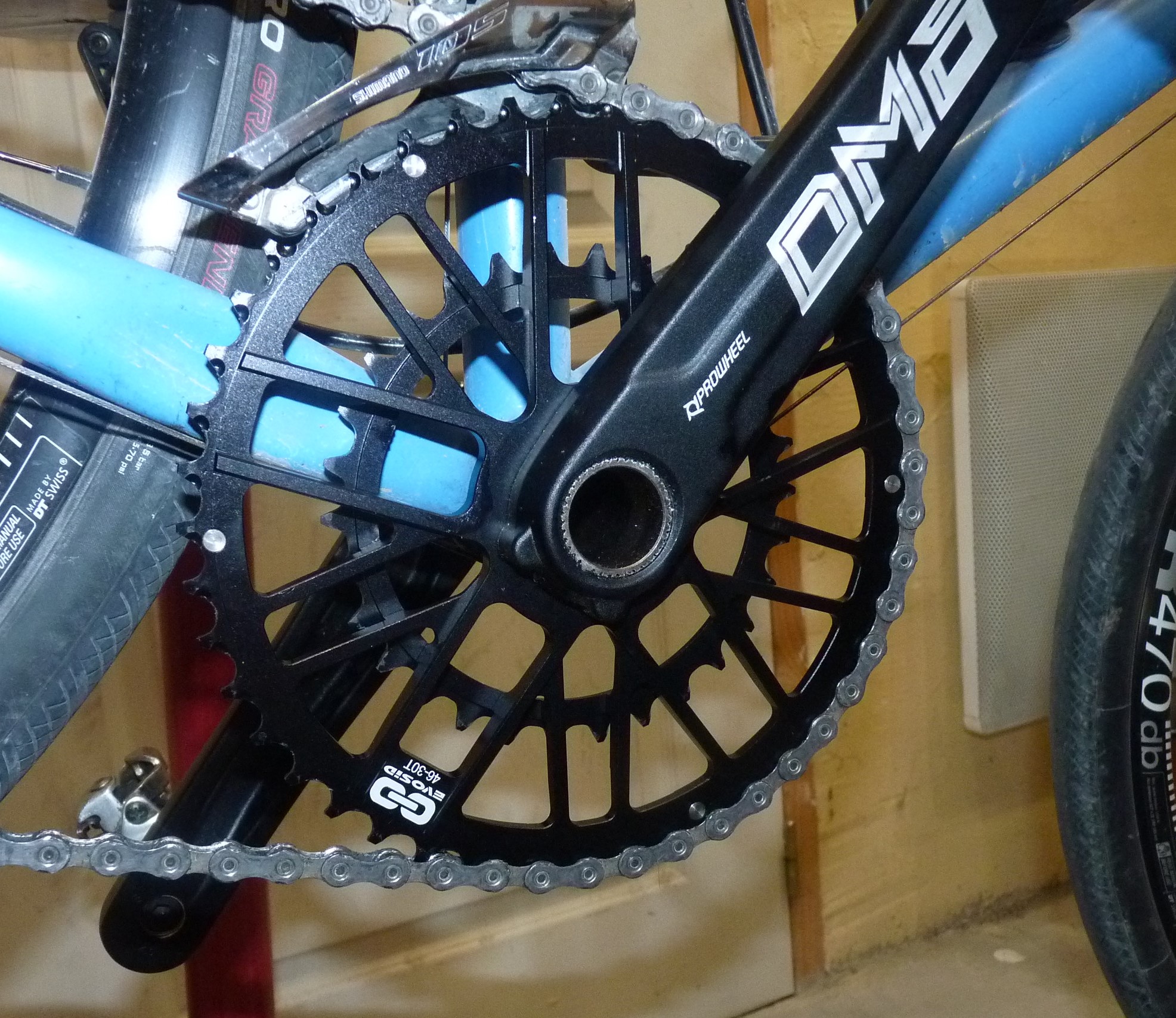

Genau diese habe ich schon mehrmals verbaut, aus eben diesem Grund; 24mm Welle und SRAM 3-Schrauben Kettenblatt, für mich die beste Kombination. Kann nichts negatives berichten, Verarbeitung ist sehr gut. Im Moment mit Evosid 46/30 Kettenblatt, auch hübsch und mit korrekter Rennrad-Kettenlinie.Doch. Aber dadurch das man sowas ja nicht auf Lager hat hab ich gedacht bestell ich mal in Deutschland damit das Projekt "Plautze weg, alle zwei Tage ne Gravel Runde" nicht ins stocken kommt.

Perfekt. Dann hast du ja genau das gleiche fast wie ich hab. Hab auch 2-fach am Gravel wofür die dann ist. Bin nur noch gespannt, ob das In die Hollowtech Achse Werkzeug passt. Das wäre dann noch das Sahnehäubchen. Bei mir kommt dann aber die Gold-Silberne Kette dran die heute gekommen ist:Genau diese habe ich schon mehrmals verbaut, aus eben diesem Grund; 24mm Welle und SRAM 3-Schrauben Kettenblatt, für mich die beste Kombination. Kann nichts negatives berichten, Verarbeitung ist sehr gut. Im Moment mit Evosid 46/30 Kettenblatt, auch hübsch und mit korrekter Rennrad-Kettenlinie.Anhang anzeigen 2213579
