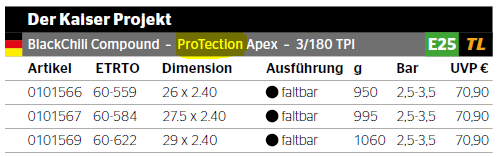

Projekt haben die neueren alle im Namen. Mit den Zusatz ProTection handelt es sich um die leichtere Faltversion.
Wenn dein Reifen deutlich über 1 kg wiegt und sich nicht falten lässt (-->Drahtreifen), dann ist es der DH mit dicker Karkasse und weichem Gummi.

Siehe dir mal das 2. Bild oben an (2019 Katalog).
Die Drahtversion wird durch Faltversion abgelöst!
Die stabile 6/360 TPI Karkasse bleibt und ich gehe davon aus, dass der Gummi weiterhin weich ist.
Da ist jetzt der 29" neu hinzugekommen. Verfügbar ab 2. Quartal steht dort …
Den ProTection Variante mit der dünneren Karkasse, härterem Gummi – so wie du sie fährst – bleibt unverändert.
