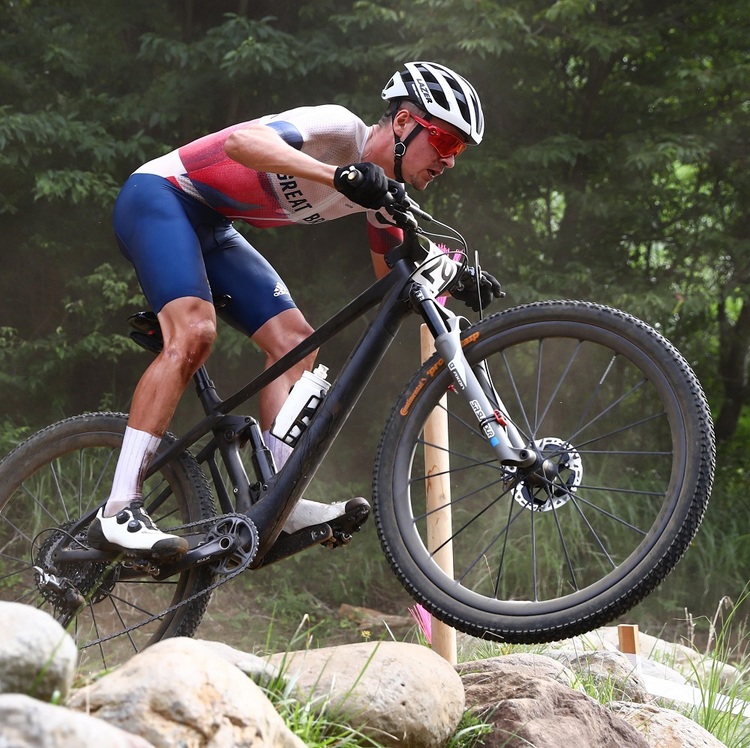

Danke!Hatte beim Schauen des Rennens den Eindruck, dass der Staub an vielen Stellen schon sehr tief und rutschig war. Von daher würde CK (mindestens am VR) da schon Sinn machen denk ich. RK wäre MIR da zu heikel...
Edit: War wohl doch auf nem "speziellen" RK unterwegs:
Lol, Prototyp, das kann ja alles sein, bis zur RS Apex Karkasse.in 2,3er oder 2,4 Raceking zu guter letzt.... der Endboss aller schnellen Reifen
da bin ich mir nach den letzten 2 Jahren nicht so sicher... wir hatten ausschließlich Pannen (5, ist aber ein Mückenschiss bei dem EinsatzUnd wenn sie es dann noch schaffen, die unflexibel Protection Karkasse so geschmeidig wie den Wolfpack Pannenscjutz zu machen![]()
sieht vom Profil her schon sehr nach einem Race King ausHatte beim Schauen des Rennens den Eindruck, dass der Staub an vielen Stellen schon sehr tief und rutschig war. Von daher würde CK (mindestens am VR) da schon Sinn machen denk ich. RK wäre MIR da zu heikel...
Beim aktuellen Race- und Cross King PT sind sie ja durch das Weglassen einer Lage unter der Lauffläche schon mal in der richtigen Richtung unterwegs. Nachteil bei den Wolfpacks ist der höhere Verschleiß und Rollwiderstand auf Hardpack, was sie im Gelände aber durch das gripstarke Compound und die flexible 120-TPI-Karkasse wieder wett machen.Und wenn sie es dann noch schaffen, die unflexibel Protection Karkasse so geschmeidig wie den Wolfpack Pannenscjutz zu machen
AbwartenBei Bikeradar gelesen:
„Continental told us it worked closely with Pidcock and his team to create a new tyre based on the popular Race King tread pattern, but paired with a different casing to increase comfort, grip and puncture protection, without adding much to the tyre’s weight.“
Warten wir aber schon lange drauf......Abwarten![]()
OT:Mal OT, der Kerl hat tatsächlich mit einem Suntour Fahrwerk gewonnen.
Und auf dem Bild würde ich sagen, Federweg genutzt.![]()
