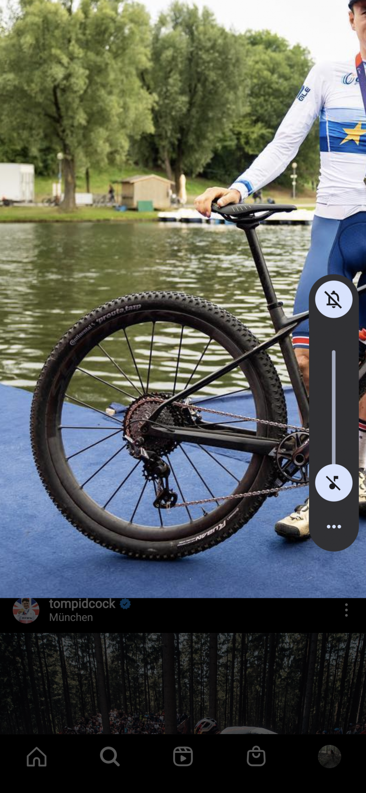

Wenn schnell, also ähnlich schnell wie ein RK & mit zeitgemäßem Volumen, dann schaut das Ding sehr vielversprechend aus.
Glaube ich aber ehrlich gesagt nicht dran. Wird lediglich was gröberes (& langsameres) sein weil Pidcock für (mehr) Regen gerüstet sein wollte.
Ja, die meisten hatten vorsorglich was größeres drauf. Trotzdem wäre da sonst zu 100% der CK gesetzt gewesen. Den Ruban fand ich schon immer spannend weil so komplett unter dem Radar. Wenn es den jetzt in leichter protection Variante gäbe, wäre das mein neuer reifen. Ordentliche seitenstollen aber gut rollende Mitte.
Ist deutlich geringer in der Profilhöhe als die Bilder vom Ruban was man aus den wenigen Tests kennt. Evtl. sogar der 2.10er und Conti macht wie beim CK unterschiedliche Profilhöhen bei den verschiedenen Breiten....
Ich hoffe nur das Conti es richtig macht, denn wenn der 2,3er so ein "2,3er" ist wie der aktuelle 2,2er RK, dann ist der 2,3er auch nur ca. 58mm schmal.
Imho müssen 60mm (30mm IW Felge) schon kommen, sonst ist für mich der 2,4er Kenda Rush die rundum bessere Wahl.
Hier hat ja der ein oder andere den Kryptotal R vorne montiert, da die Verfügbarkeit von F und Argotal in 29x2.4 "problematisch" ist. (Zumindest als Enduro Soft)
Wie fährt er sich denn vorne?
