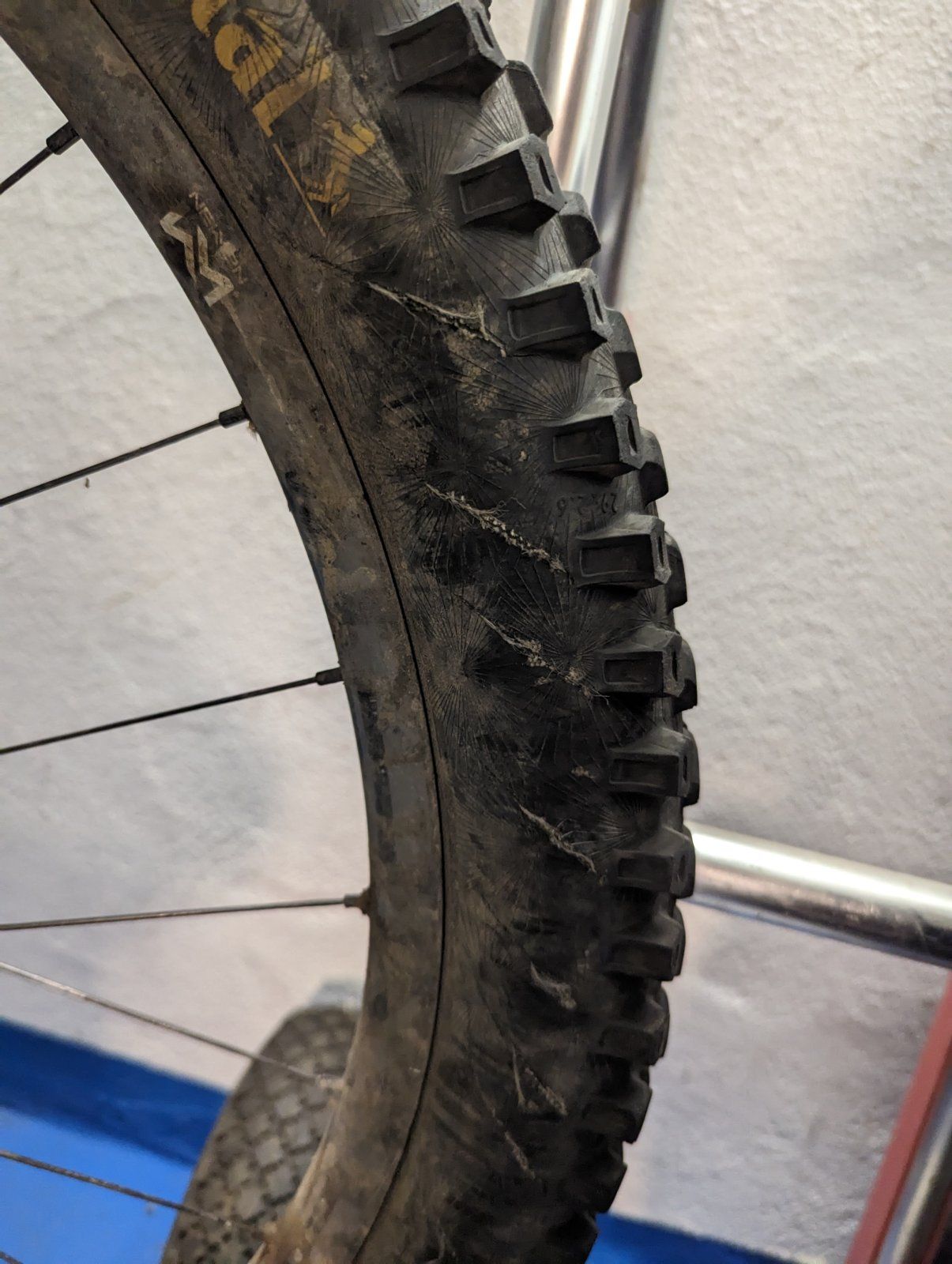

Ich hätte zuerst ja auf Lifthaken oder einen scharfkantigen Fahrradträger getippt, aber zu dem Thema gibt es einen eigenen Thread:Die Schnitte gehen komplett und im gleichen Einschnittwinkel um den Reifen und zwar auf beiden Seiten! Auf der anderen Seite ist der Winkel genau umgekehrt. Einzig der Bereich mit dem Schriftzug wird verschont. Aber auch dort sind Einschnittspuren oberhalb und unterhalb zi erkennen.
Ich schließe Manipulation aus, vermute, dass das da in der oberen Karkassen-Schicht Fäden reissen.
Hat jemand ähnliche Erfahrungen gemacht oder eine Idee, wie diese Schäden entstanden sind?
Das sind keine Schnitte, sondern gerissene Fäden der Karkasse. Unter dem Gummi sind Gewebelagen, üblicherweise drei, deren Fäden genau in dem Winkel (und 90° dazu) verlaufen. walkt der Reifen zu stark, was besonders bei zu niedrigem Druck passiert, können diese Fäden reißen und die Gummischicht darüber beschädigen.
Auf jeden Fall nicht mehr fahren.Ja denke auch, dass da Fäden gerissen sind.
Extrem niedrige Luftdrücke fahre ich eigentlich nicht - und das ist ja auch ein 2.6er.
Was macht man damit? Einschicken? Problemlos weiterfahren?
wieviel km halten bei dir die reifen normalerweise ? evt brems ich einfach zu viel aber 2,5k find ich schon gut ^^Anhang anzeigen 1717198
Das ist ein Kryptotal 29 2.6 Enduro Soft, ca 2500km.
Bin eigentlich sehr zufrieden mit dem Reifen, habe jetzt in den Vogesen aber sehr seltsame Einschnitte bemerken müssen.
Wie gesagt - toller Reifen, aber die Schäden kommen zu früh. Und irgendwie sehr seltsam - diese ziemlich regelmäßigen Schnitte.
Sowas hatte ich noch nie und ich bin im letzten Jahrzehnt ne Menge Reifen gefahren.
Ja - hat Bikeparks und Enduro-Strecken gesehen, aber nie mit zu niedrigem Reifendruck o.ä.
Naja - waren auch einige Bikepark-km (also Lift) dabei.wieviel km halten bei dir die reifen normalerweise ? evt brems ich einfach zu viel aber 2,5k find ich schon gut ^^
