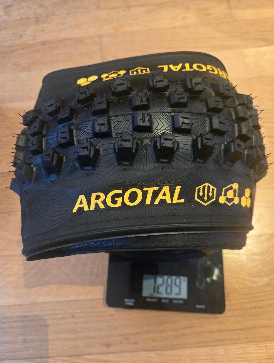

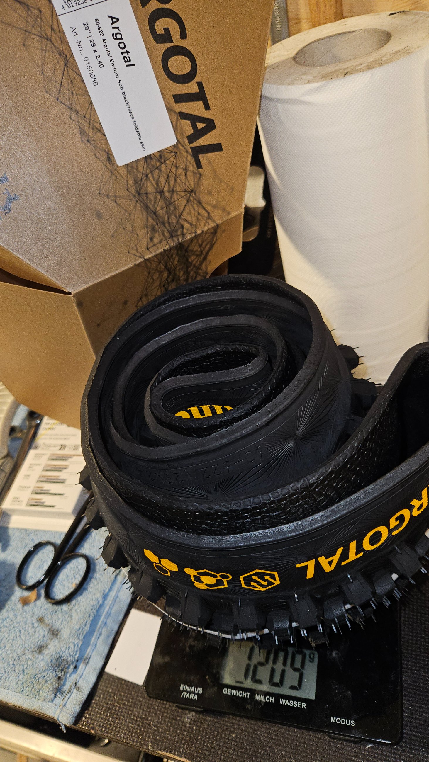

Argotal Enduro Supersoft eben angekommen. Gekauft bei BD
Gewicht mit Bild hier
Herstellerangabe des Continental Argotal 29x2.4 Enduro Supersoft ist tatsächlich 1290g?
So viel hat nämlich mein Continental Argotal 29x2.4 Downhill Supersoft:

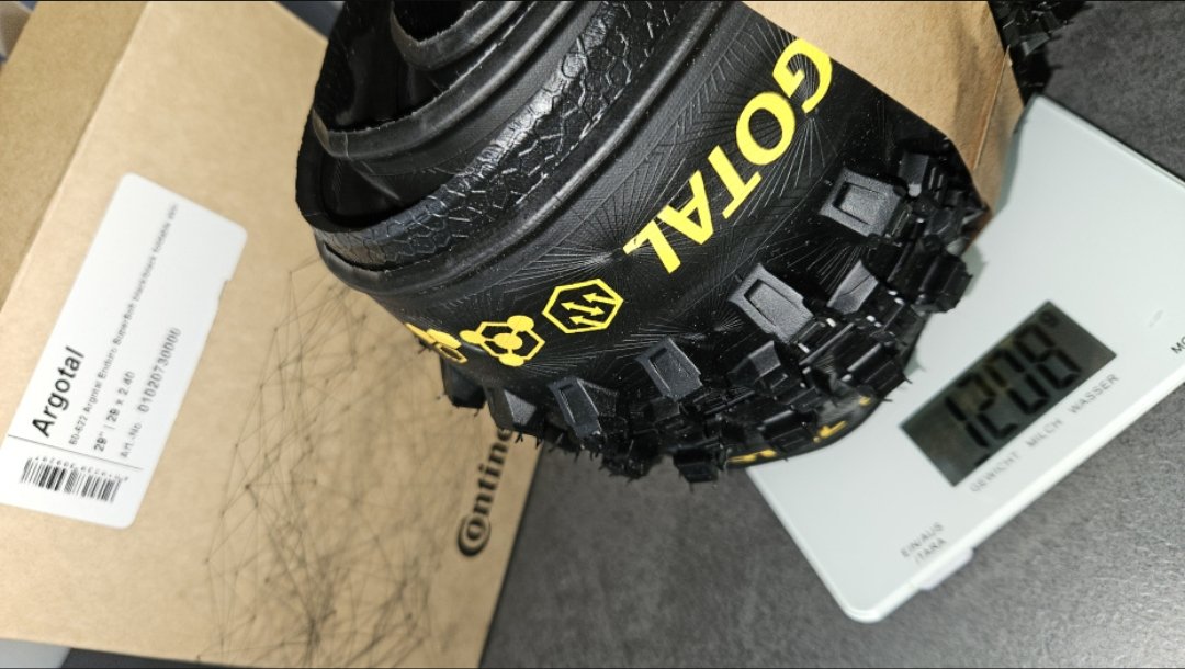

Ich geb dein Bild nochmal hier rein. Dein Argotal Supersoft mit Enduro-Karkasse hat also mit 1208g nur 81g weniger:
Aber vielleicht hab ich zuletzt einfach einen leichten DH erwischt. Hab gerade nachgeschaut, mein voriger Argotal DH Supersoft wog 1330g. Aber wenn man einen "normalen" Argotal Enduro Supersoft mit 1290g erwischt, sind es auch mit 40g ein noch kleinerer Unterschied.

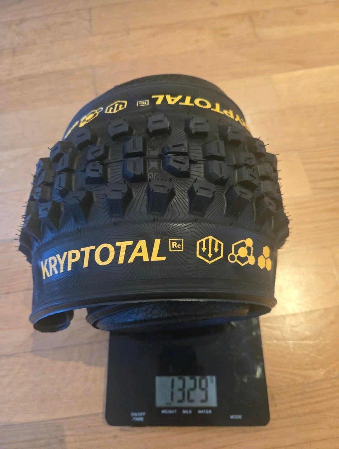

Mein Continental 29x2.4 Kryptotal-R Enduro Soft hat 1214g gewogen. Nachdem ich aber bei zwei Conti Enduro-Karkassen jeweils eine Panne hatte (Durchschlag mit Loch und Seitenwand aufgeschlitzt), hab ich mir zuletzt auch für Touren den 29x2.4 Kryptotal-R Downhill Soft draufgegeben. Der hat 1329g:

willst du mal lachen? Hab gerade meinen Enduro Soft Argotal gewogen.. wiegt fast identisch.. 2 Gramm mehr..
und was die Werksangaben angeht.. da hab ich keine Ahnung,was damals bei Conti stand. Hab das Gewicht von BD übernommen
