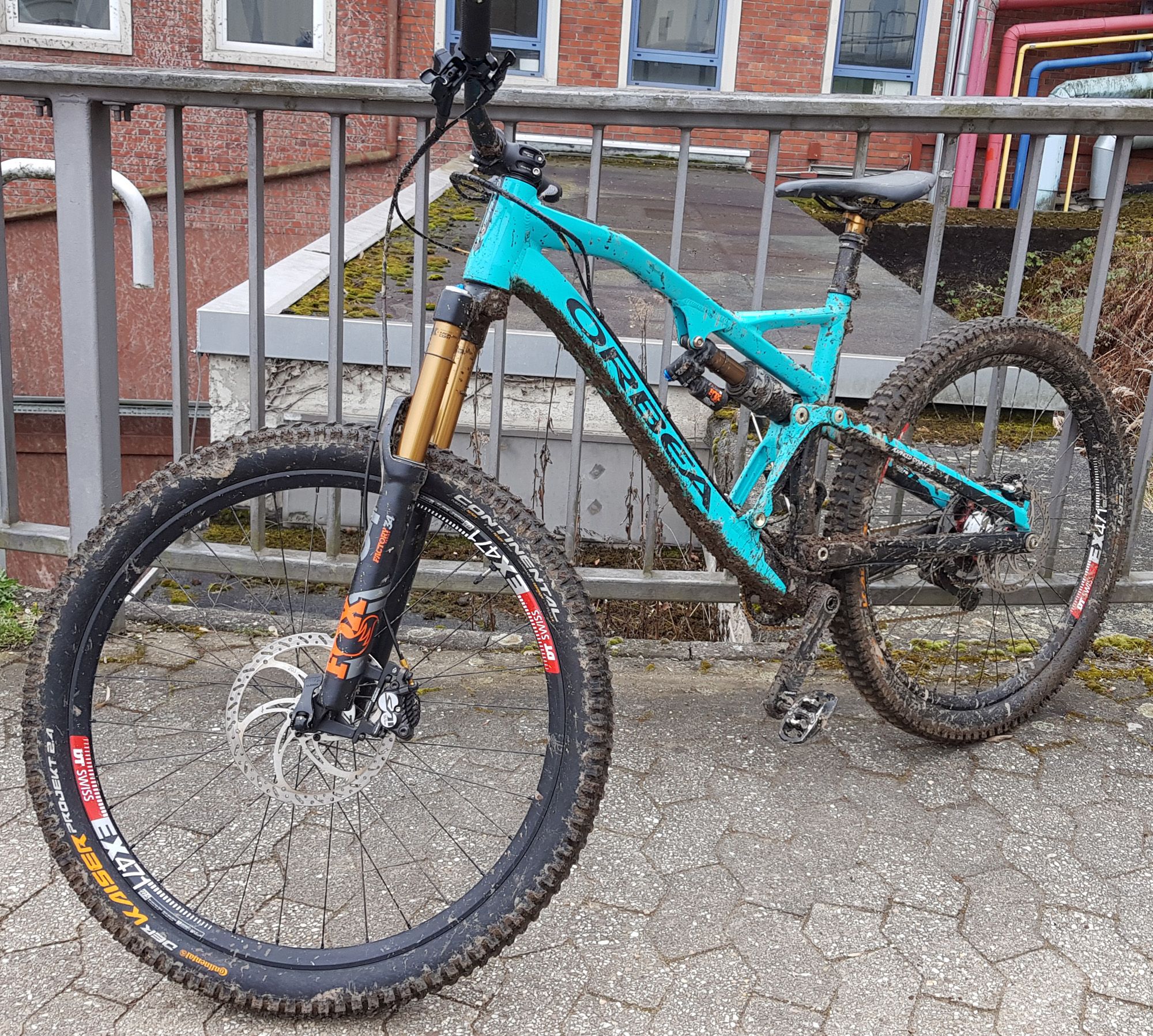

Heute habe ich Kaiser endlich testen können - die Bedingung ist aber nicht so ideal, da die Tagen davor viel geregnet hat.
Aber dann weiß ich wo die Grenze zwischen Baron und Kaiser liegt :D.
Es rollt angenehm auf Asphalt, etwas schlechter als TrailKing, aber es ist nicht unfahrbar (ebenso bei Baron, der aber mehr Körner verlangt). Sobald auf Schotter (Uphills natürlich) - rollt es sogar besser als TrailKing.
Eines muss ich sagen, vorne habe ich nagelneues Kaiser montiert und hinten aber von dem Forum-User @Trail Surfer zum testen bekommt, der nicht mehr so viel Profil an Laufflächen hat.
Erster Trail - bei dem Wetterbedingung letzte Tagen - wäre für Kaiser "unfahrbar" - ich will aber selbst er"fahren".
Und es rutscht natürlich - aber es hält sich in Grenzen - Hinterrad, der wusste nicht welche Aufgaben er hat.
Dann auf andere Trails wo viel Schiefer/Geröll - da merkt man Kaiser führt hier wohler, ... zum Schluß an einem Trail wo ziemlich trocken ist - dort kann Kaiser seine Stärke zeigen. Vor allem schnelle Kurvenpassage ist ne Traum - klebt wie an die Schienen.
Insgesamt bin ich ziemlich zufrieden mit dem Kaiser! Für Schmuddelwetter ist natürlich Baron weit überlegen, aber fahrbar ist es schon.
Ist so ähnlich wie Maxxis DHR2 - wer dieses Reifen liebt - der wird Kaiser noch mehr lieben. Ein echter Race-Reifen!
Am WE wird wärmer und trocken - ich freue mich schon auf weitere Fahrten :daumen:

Habe ebenfalls den Kaiser letztes Wochenende ausgiebig im Park getestet. Es war ziemlich trocken, stelleweise sogar staubig. Für diese Bedingungen habe ich aber einen Reifen gesucht und gefunden. absolut keine Probleme mit dem Grip in den Kurven gehabt, Bremsen ist wie Anker werfen.. Besonder toll fand ich die Dämpfung auf den Wurzeln, die Reifen fangen nicht an zu hüpfen und man hat immer genug Kontakt zum Boden. Rollen tun die Kaiser auch ganz gut, werde ich auch auf ner länheren Tagestour durch den Harz fahren.
