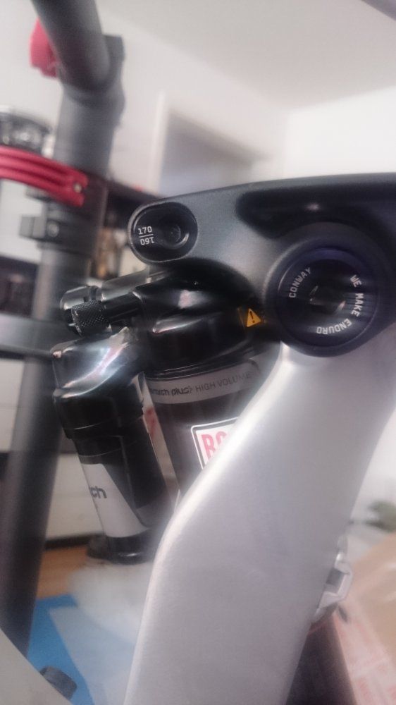

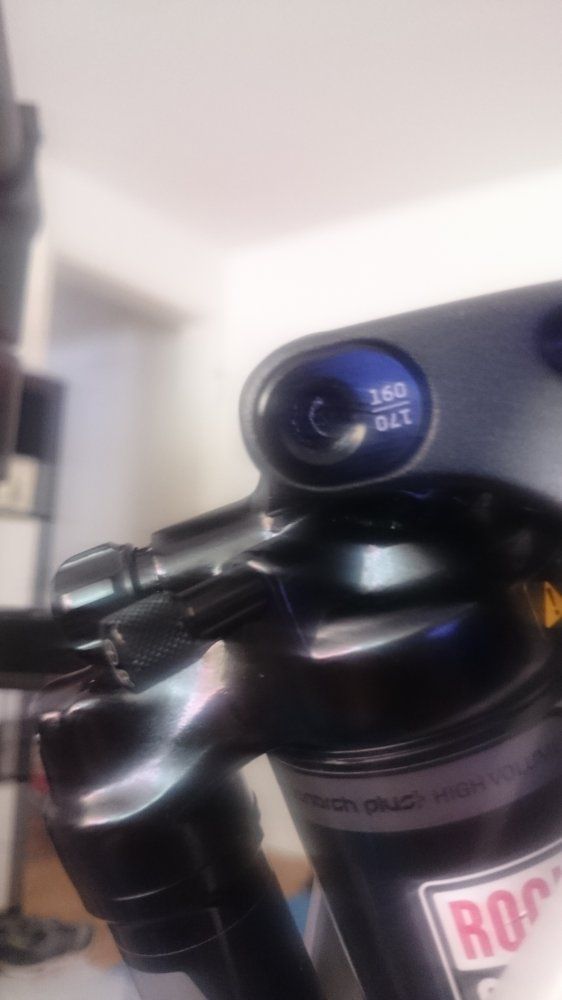

Hat noch jemand Probleme wenn er den Hinterbau auf 170mm umstellen will?
Bei 160mm geht die obere Dämpferschraube sauber durch und passt ins Gewinde der "Gegenplatte", bei 170mm fehlen bei der Gegenplatte einfach 2mm obwohl die Schraube sauber durch den Dämpfer und die andere Seite geht.
Fotos leider bisschen verschwommen aber denke man sieht was ich meine.
Bei mir "wollte" die Schraube anfangs auch nicht wirklich im Gewinde der Gegenplatte greifen (nur bei 170 mm).
Aber mit etwas Geduld hat es dann doch funktioniert.

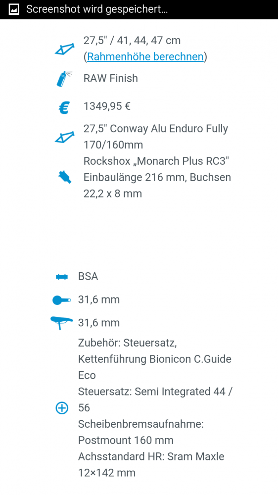

Hab gerade eher zufällig gelesen, dass der HA-Standard beim WME Sram Maxle 12x142 ist - bedeutet das, die normale Syntace X-12 Achse passt da nicht?
Jetzt musste ich mir schon den Sram Mid Direct Mount Umwerfer über Umwege besorgen, und jetzt auch noch die Steckachse?
Kann das jemand bestätigen?

Jau, da sind die Gewinde unterschiedlich.

Soweit ich weiß, ist doch die Steckachse im Lieferumfang des Rahmens enthalten..... Oder täusch ich mich da?
Gruß,
Tom
