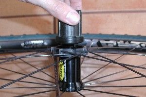

Ich habe ein anderes Problem:
Der Freilauf lässt sich nicht abnehmen, obwohl die Achse vollständig demontiert ist.
Ich hänge also an dem Schrit, den das Bild zeigt.
Ich habe übrigens diegleichen alten Crossmax Laufräder wie auf den Bildern der Montage-Anleitung.

Den Freilauf leicht drehen, beim Abziehen und unter den Freilaufkörper fassen um die Sperrklinken zusammenzudrücken... Sonst fliegen die Weg und Du hast ein Problem ;)
Ich habe gestern gezogen und gedreht, aber mehr als etwa 1 mm liess sich der Freilauf nicht herausziehen.
Vielleicht haben sich die Sperrklinken verkantet ? Der Freilauf hört sich eigentlich gut an...
Also ich mußt die Sperrklinken immer reindrücken, da sie sonst an der Kante hängenblieben und damit das Abziehen verhindert haben.

Vielleicht steh ich gerade auf dem Schlauch...
Wie kann ich denn die Sperrklinken reindrücken, solange der Freilauf noch im Nabenkörper ist ?
Das Drehen soll doch dazu führen, dass die Sperrklinken (radial) nach innen gedrückt werden, ein Gewinde gibt es doch keines, oder ?

Also wenn die Achse demontiert ist, kann ich etwas am Freilauf und ziehen. Und zwar soweit , bis ich ans Ende der Verzahnung im Freilauf komme, dort ist eine Kante, Durch drehen werden die Sperrklinken eingedrückt. Jetzt kann ich den Freilauf weiterabziehen. Dabei passe ich unter den Freilauf und drücke die Sperrklinken weiterrein damit sie nicht "wegfliegen".
Ich denke das Prinzip habe ich verstanden, nur funktioniert es leider bei meinem Hinterrad nicht.
Ich kann den Freilauf minimal, ca. 1mm, herausziehen, aber dann geht nichts mehr, auch Drehen hat nicht geholfen... Vielleicht hatte ja schonmal jemand ein ähnliches Problem, hört sich für mich nach einem Defekt an.

@ Rolf
versuche mal, einfach den Freilauf etwas zu drehen und zu ziehen / rütteln.
Ab und zu hat er bei mir beim Abziehen auch etwas gehakt.
