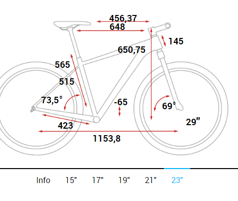

Hi Leute,
habe mir kürzlich ein Cube Reaction in 23" gekauft. Ich dachte ich bin groß, also brauche ich ein großes Bike, eventuell war das aber auch etwas blauäugig.
Hier mal meine Körpermaße:
Größe: 192 cm
Schrittlänge: 92 cm
Oberkörperlänge: 68 cm
Armlänge: 72,5 cm
Unterschenkellänge: 54,5 cm
Ich fühle mich eigentlich recht wohl auf dem Teil, proportional passt es zu meiner Körpergröße. Trotzdem zwickt es hier und da nach ein paar Kilometern. Habe den Sattel maximal nach vorn und statt 100er Vorbau einen 50iger Vorbau montiert. Nach 20 km bekomme ich leichte Taubheitsgefühle im Schritt. Ab 35 km schlafen mir dann die Füße ein (fahre Flats mit normalen 5Ten) und kurz danach bekomme ich auch taube Hände. Der Rücken ist kein Problem. Sattel fahre ich einen SQlab 611 in richtiger Breite (Sitzknochenabstand vermessen) und auch Griffe von SQLab.
Meine Probleme könnten sicherlich viele Ursachen haben. Eine grundlegende Ursache wird aber wohl die Rahmengröße sein, siehe Anhang.
Ist das Bike möglicherweise zu groß für mich? Würde mich über Meinungen freuen. Zumindest empfehlen mir sämtliche Rechner im Netz ein kleineres Rad. Allerdings weiß ich nicht, ob die nicht generell kleinere Rahmen empfehlen. Würde ein noch kürzerer Vorbau Sinn machen?
Danke euch vorab und schöne Grüße
Stephan

Danke euch für die Einschätzung! Zunächst mal beruhigend, was ihr schreibt.
Es könnte also sein, dass meine Probleme möglicherweise von einer falschen Justierung kommen. Ich fahre heute Abend wieder eine 45 km Runde, dann mal schauen, ob sich etwas ändert, wenn ich das Bike vorher nochmal neu einstelle.
Die Rahmenlänge ist jedenfalls nicht übertrieben groß.
Wenn die Schrittfreiheit passt, spricht m. E. nichts gegen den Rahmen. Und die hat nicht zu den bisherigen Problemen beigetragen, das äußert sich anders, schlagartig und heftig.
Was meinst du mit "äußert sich anders, schlagartig und heftig"? War das auf eine zu lange Rahmenlänge bezogen? Meinst du damit die Länge des Oberrohres? Wie äußert sich sowas? :)
Nein. Probleme bei zu wenig Schrittfreiheit kommen beim schnellen Abspringen nach vorne. Die Landung auf dem Oberrohr ist dann - sofern man nicht auf sowas steht - eher unangenehm. :D
So, habe heute Abend geschaut. Wenn ich direkt vor dem Sattel über dem Oberrohr stehe, ist nicht mehr viel Platz. Wenn ich die Hose Richtung Schritt drücke, sind's vielleicht 3cm, die ich da noch als Freiraum definieren würde. Eine Hand hat definitiv keinen Platz darunter :(. Knie und Pedale sind allerdings im Lot. Nun fahre ich mit dem Rad eher auf Feld/Wald und Wiesenwegen umher. Ggfs. will ich nächstes Jahr mal einen Marathon fahren, aber auch hier ist das Gelände nicht sehr anspruchsvoll. Ich bin mir nicht ganz sicher, was ich nun tun soll.
