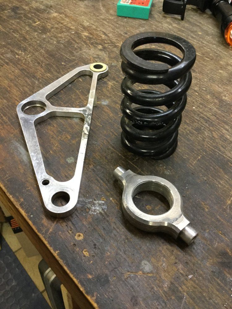

Ich glaube, in dem ersten Laden, in dem ich damals das Ersatzteil bestellte, sagte man damals "Tullion". Deshalb hat sich das falsche Wort wohl in meinem Hirn gehalten. Und das Problem ist genau diese Trunnion-Aufnahme in der der Dämpfer eingeschraubt wird. Diese ist an den Umlenkhebeln mit einer Gleitbuchse gelagert. Normalerweise hat die Welle an so einem Gleitlager aus einem sehr harten Material zu sein. Hier ist es aber das Aluminium der Trunnion-Aufnahme. Dieses verschleißt schneller als die Gleitbuchse. Deshalb ist das in meinen Augen eine Fehlkonstruktion, weshalb es mir damals leicht viel, mich von dem Rahmen zu trennen. Zufällig habe ich gerade alte Aufzeichnungen gefunden. Ich bestellte mir nach einem Jahr bei unterschiedlichen Shops je eine Trunnion-Aufnahme, weil die jeweils nicht sicher waren, ob sie das Ding besorgen können. Deshalb hatte ich insgesamt 3. Die hielten jeweils etwa 1500 km und hatten dann merklich Spiel. Natürlich kann man sie dann immer noch benutzen. Sie werden aber nicht besser mit der Zeit. Irgendwann merkt man das dann auch während der Fahrt und nicht nur beim Anheben. Da ich damals etwa 2500 km jährlich fuhr, war jedes Teil statistisch nach ca. 3300 km fertig. An die Stelle kommt halt auch super der Dreck dran und gedichtet ist da nix. Man müsste also nach jeder Tour frisch fetten, damit es länger hält.
Auf dem Bild sind die beiden typischen Verschleißteile dieses Rahmens. Ein Umlenkhebel, der vom Schalt- und Bremszug abgenutzt wird und diese Trunnion-Aufnahme mit den Aluwellen.
(Die Feder auf dem Bild könnte passen, ist aber glaube ich doch aus einem anderen Bike)
In späteren Versionen, die von Bikeaction vertrieben wurden, gab es serienmäßige Luftdämpfer mit gewöhnlichen Dämpferaufnahmen. Meinen alten Aufzeichnungen entnehme ich, dass man mir damals sagte, die älteren Rahmen wären zu ungenau gefertigt, weshalb die neuen Umlenkhebel für Standarddämpfer in den meisten Fällen nicht an alte Rahmen passen würden.
