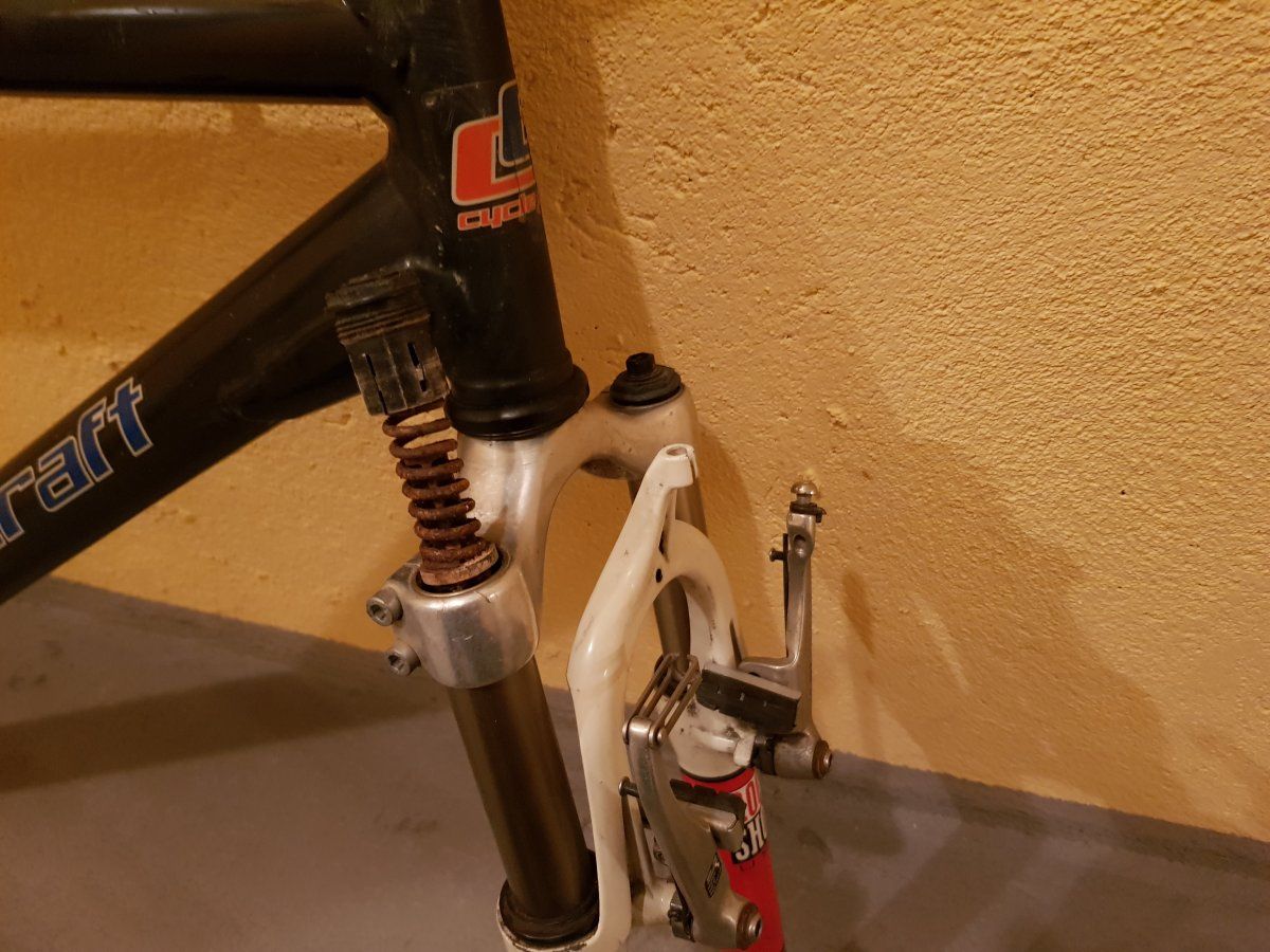

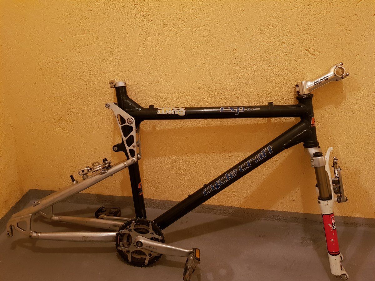

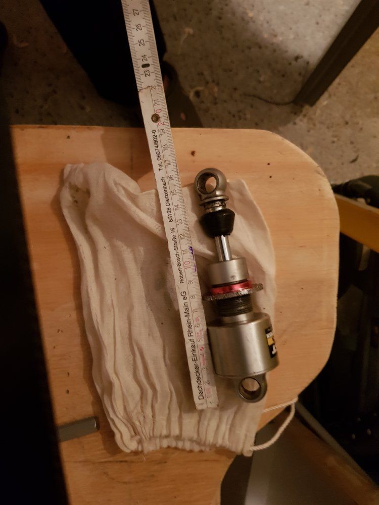

Hallo Leute bin neu hier. Der Sohn von meinem Cousin hat auf dem Sperrmüll ein CSP 02 gefunden. Der Zustand? Na ja fragt besser nicht, ich sage nur hinten ist eine Weinmann Backenbremse verbaut. Aber ich denke ich kann es zu einem neuen Leben erwecken. Die Ausstattung ist komplett LX 7 Fach. Die Gabel ist eine Judy XT von 1997 mit einer Befestigungsschraube zur Einstellung einer Cantilever Bremse. Hinten ein RST Dämpfer verbaut.
Ich möchte das Rad möglichst Originalgetreu wieder aufbauen, daher suche ich auch passende Teile aus dem Jahr 1997. Anhand der Griffe gehe ich davon aus das ehemals GRIP Shift verbaut war. Die LX Cantilever Bremsen habe ich eben ersteigert, ein passendes Schaltwerk ist auch schon auf dem Weg. Was mir noch fehlt ist ein Kit zum Instand setzen der Gabel und ein neuer Dämpfer. Habe auf eBay einen ähnlichen Dämpfer wie er verbaut ist gefunden allerdings in 165 mm , beim verbauten habe ich jedoch ca. 145 mm gemessen. Allerdings hat der Banause der das Rad auf den Müll gestellt hat den Dämpfer bis zum Anschlag festgedreht. Daher brauche ich zwei Tips... 1. Passt der 165 mm Dämpfer und 2. Wie kann ich die Gabel wieder zum Leben erwecken?

Bei der Gabel würde ich Dir erstmal anraten diese komplett zu zerlegen um dann zu sehen ob und wie man sie wieder hinbekommt.
Auch das Tretlager einmal zu demontieren könnte sinnvoll sein.
Und überhaupt, zeig doch mal ein paar Fotos, um das Ganze besser einschätzen zu können.
Der Dämpfer passt nur mit Glück in die Trunnion-Aufnahme. Bilder wären gut. Anstelle der Cantis würde ich aber zu V-brakes raten.

Habe eben mal ein paar Fotos gemacht. Und habe mal am Rahmen gemessen, wenn der vorgesehene Platz für die Dämpfer ganz auf ist dann hat man nur maximal 145mm Platz. Wenn ich das richtig sehe könnte man einen längeren Dämpfer einbauen , man würde doch einfach in meinem Fall die 20mm Weg weniger Dämpfung zur Verfügung haben und der Dämpfer würde im schlimmsten Fall anschlagen Richtig?
Danke scho'n mal für die Antworten.
Gruß Tibor

Es fehlt ein Teil für die Dämpfer Aufnahme, wenn ich es richtig sehe. Der 165er wird nicht funktionieren.
Meine Wippen sehen ein wenig anders aus, aber ich verstehe was Du meinst. Ich hoffe ich kann meinen Dämpfer wieder hinbekommen, bis auf die Rändelschraube zur Einstellung die ist Total verkorkst macht der Dämpfer doch keinen schlechten Eindruck... Zur Not schleife ich sie rund ab und Lackierer sie rot... Wenn ich keinen Ersatz bekomme. Ich müsste in den Dämpfer nur Öl einfüllen, habe da an Gabelöl vom Motorrad gedacht oder lohnt es sich so ein Rock Schocks Öl besorgen?
Die Gabel macht mir im Augenblick mehr gedanken. Hast Du eigentlich Deine Schwinge lackiert oder war die so?
