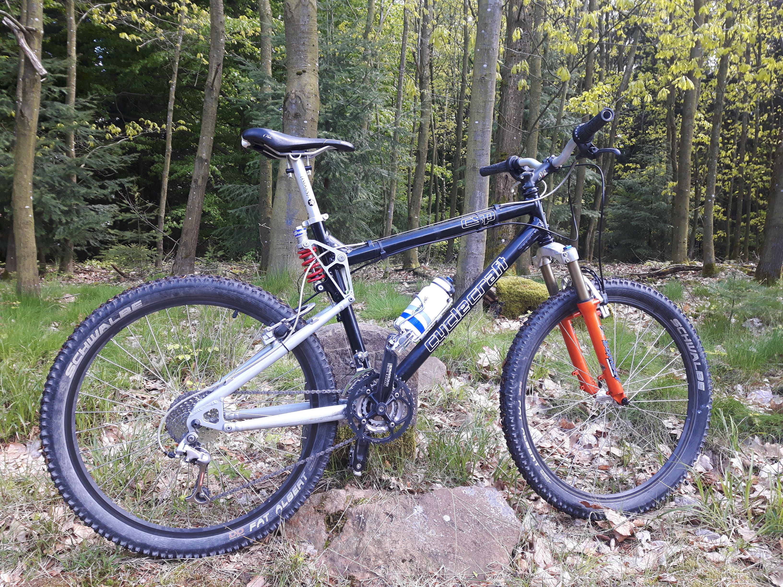

Die Z2 ist zwar eine super Gabel, aber für dieses Rad passen irgendwie der geringe Federweg und die Einbauhöhe nicht. Das lehrte mich die heutige Feiertagsausfahrt (ohne Fotos). Das heißt, es steht schon wieder ein Gabelwechsel an. Nach zwei verschiedenen Manitou X-Verts und einmal SX probiere ich es nun mit einer Bomber Z1. Hier benötige ich noch Ersatzschrauben für die Gabelbrücke, dann kanns losgehen.
Meine Lehre aus der letzten Woche: für das Ausmessen von Schrauben immer die Lesebrille mit in den Keller nehmen. Marzocchi hat ja eigene Größen und ich dachte M5x14 sollte passen (14mm hatte ich gemessen). Waren aber M6. Na ja, und eigentlich sind es auch keine 14, sondern eher 13,5. In jedem Fall habe ich dann im zweiten Anlauf 6x14 und 6x12 bestellt. Nur ist bei den Norm Schrauben der Kopf etwas größer, als im Original. Egal, nun stehen die Köpfe der Schrauben an der Brücke ca. 1mm heraus. Was solls.
Vom Fahrkomfort ein Gewinn (farblich war die rote Z2 natürlich schöner). Gewichtsmäig ein Verlust, die Z1 mit Stahlschaft ist halt ein Brocken.

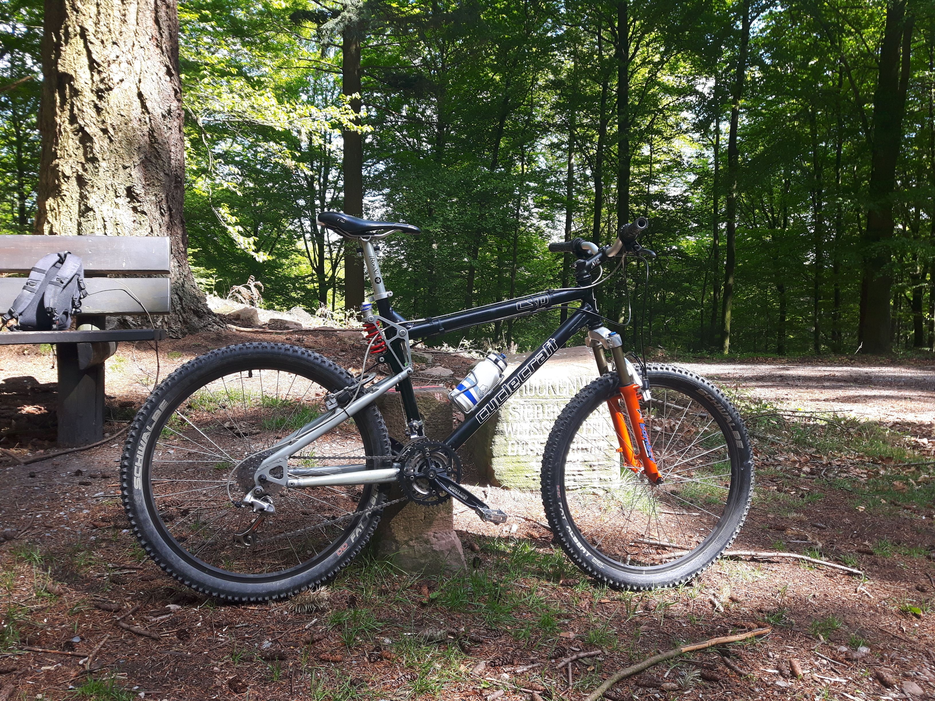

Heute dann mal eine Ausfahrt in artgerechter Umgebung. Den Gabeltausch habe ich nicht bereut. Trotz Mehrgewicht bekomme ich das Rad gut den Hausberg hoch, und bergab ist die Z1 viel stabiler als die Z2 (unabhängig davon, dass sie natürlich mehr Federweg besitzt)

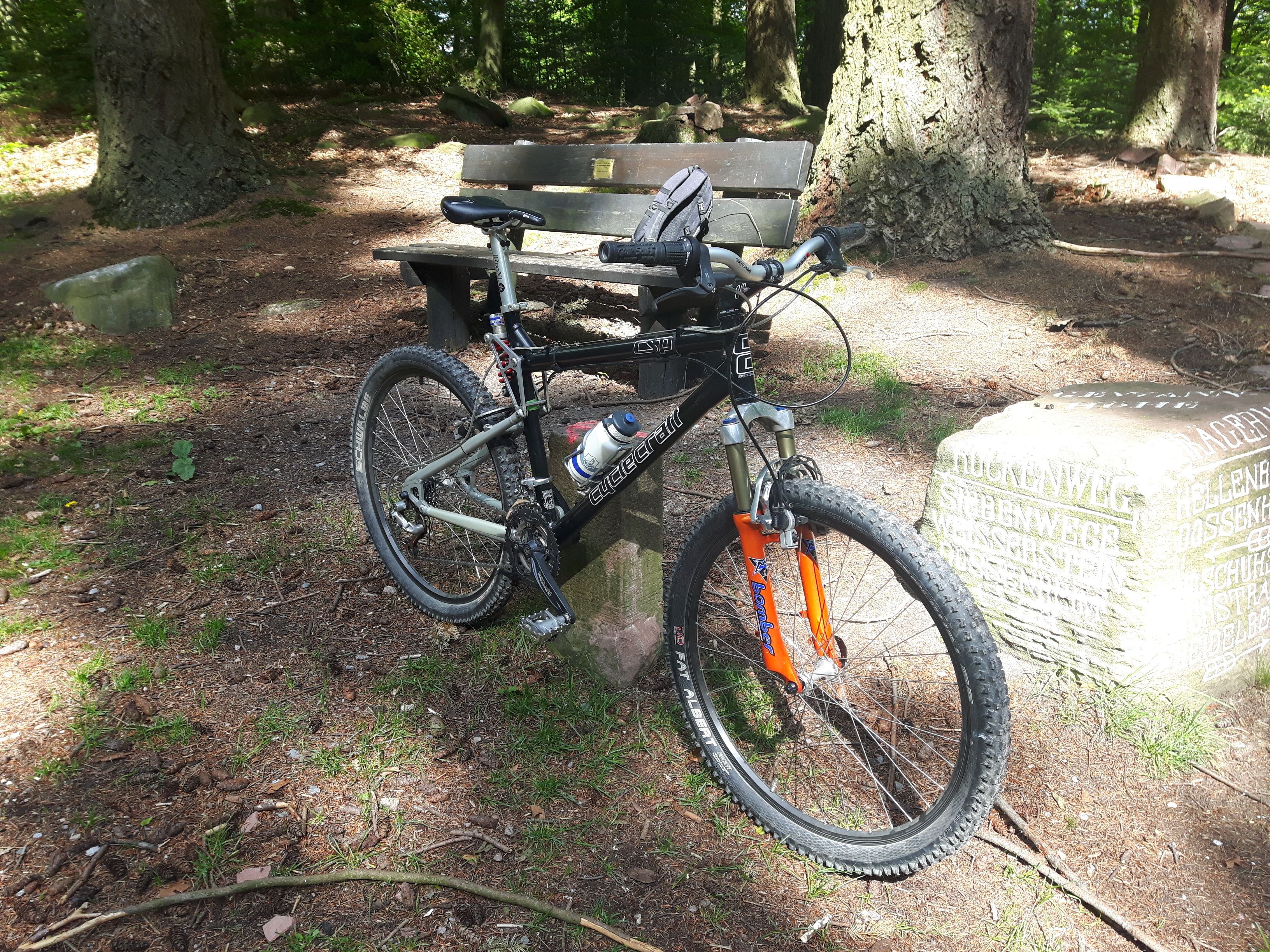

Hier noch Bilder vom Unterwegs-Stop. An das Orange muss ich mich erst gewöhnen (bislang waren alle Gabeln am CSP rot)
