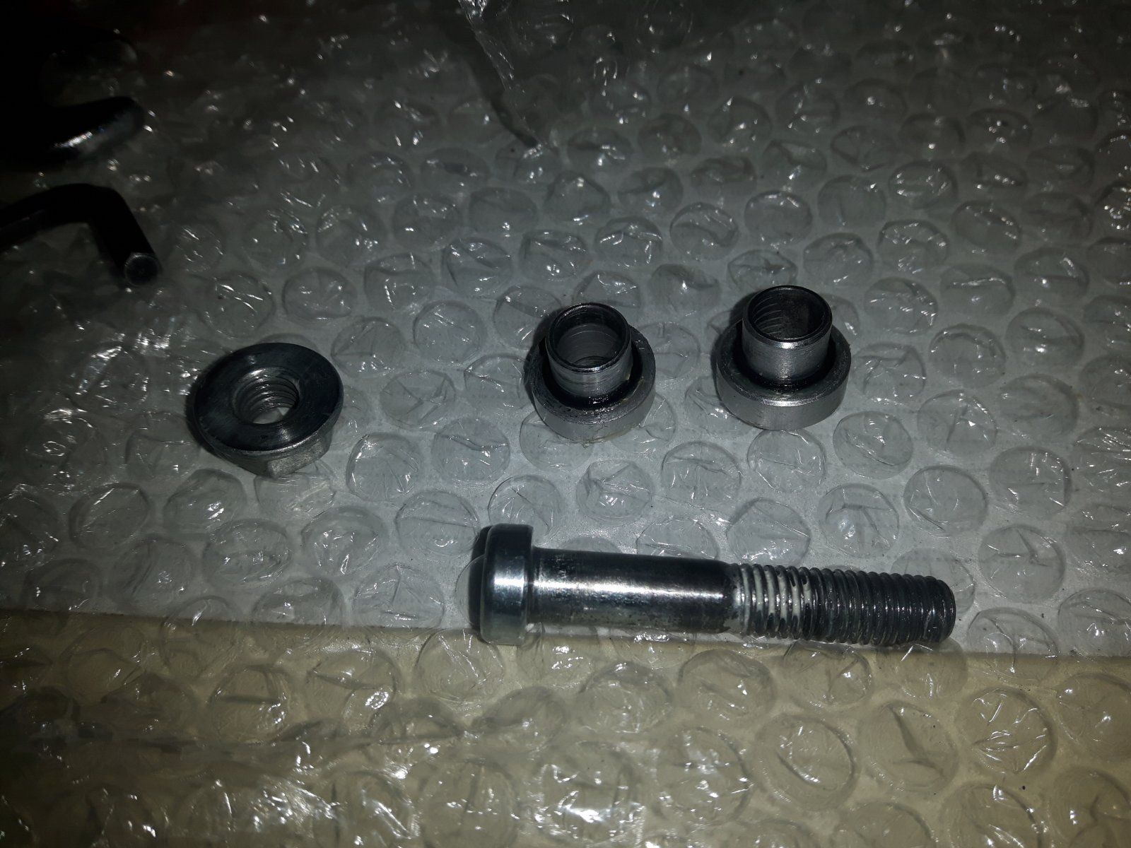

Gestern habe ich den alten Deluxe Dämpfer ausgetauscht
und durch einen neuen mit Zugstufe ersetzt.
Der ist etwas kleiner, die Alu Hülsen konnte ich wiederverwerten. Allerdings sieht die Schraube grauslich aus, da muss ich mir wohl mittelfristig Ersatz suchen.
Die Performance des neuen Dämpfers ist deutlich besser, das leichte Wippen beim Treten lässt sich mit der Zugstufe fast vollständig abstellen.
Mal sehen, wie es sich bei der ersten größeren Tour darstellt.

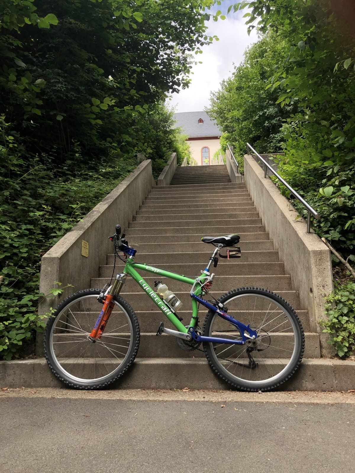

Wie ich sehe gibt es doch noch CSP F3 Fahrer
Meins ist 20 Jahre alt und leistet immer noch treue Dienste
