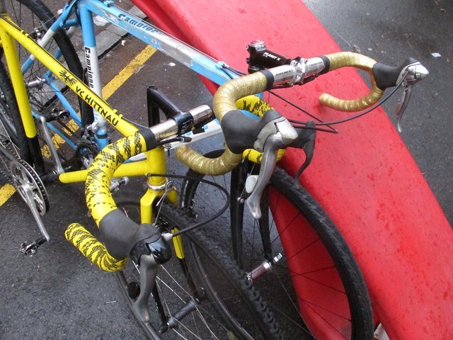

das gelbe ist so ein altes teil, mehr reifenbreite als 30mm macht da wenig sinn ....
