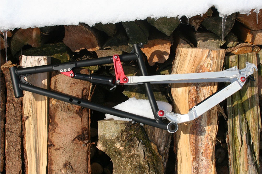

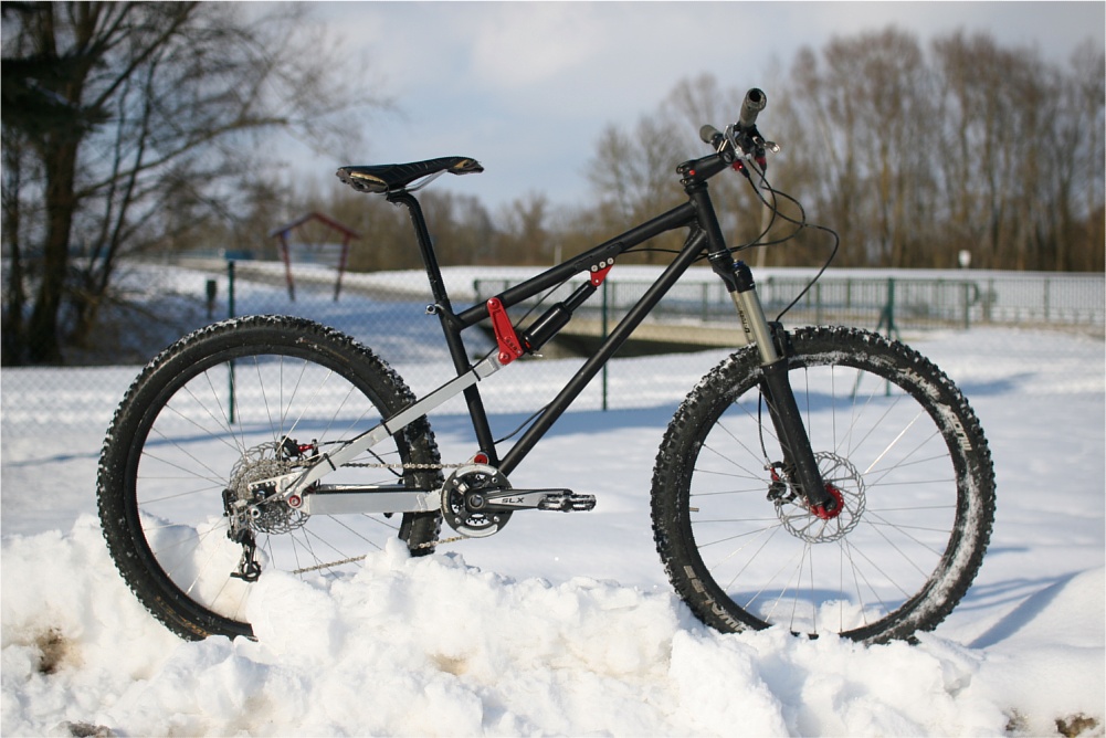

Hat sich eigentlich schon jemand (ausser LV selber) über die Winkel hinaus mit der 901 Geo beschäftigt. Z.B. wie sich 5mm Kettenstrebenlänge auswirken (man könnte ja im L Rahmen anstatt den 435er auch mal die 430er probieren). Finde das recht interessant, nur gehen solche Versuche halt auch ins Geld wenn man nicht zufällig ein zweites, kleineres in der Gegend hat...
ich versprech mit durch den hinterbau ein rad das sich bei drops im gelände in jeder noch so verzwickten situation LEICHT aufs hinterrad ziehn lässt.
ich versprech mir bei technisch stehend gefahrenen schwierigsten uphills ein mehr an traktion im wiegetritt.
ich versprech mir noch mehr wendigkeit die nicht auf kosten der fahrerposition geht.
Ich kann aus meiner Erfahrung nur sagen übertreibs nicht sonst ist der Hintern eher auf dem Boden als das Hinterrad!
