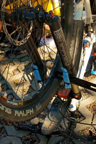

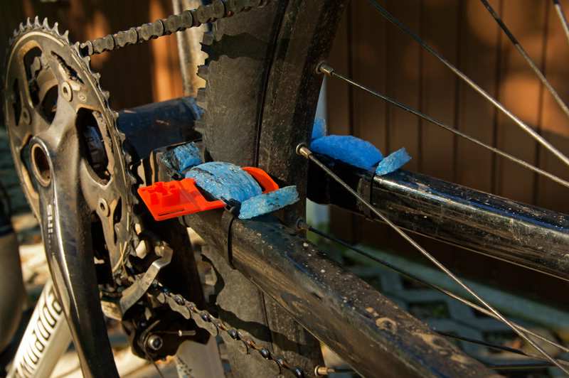

Hi Leute,
sooo, jetzt habe ich es doch geschafft, für 0€ :eek: mir eine art "Zentrierständerhilfe" aufzubauen, so, dass ich doch 230€ sparen konnte und diese Zentrierhilfe hat sich schon sehr gut bewährt :daumen:, konnte sogar sehr gut Höhenschläge herrauszentrieren.
Hier ist meine Bastellösung für alle, die unbedingt auch eine Zentrier(hilfe) wollen, aber keine 230€ ausgeben können/möchten und/oder nur sehr wenige Fahrräder! im Jahr, wie ich, zentrieren können/wollen.
Alles aus einem Plastemüllcontainer gefischt und bearbeitet.
Gut, über die Farbe der Kunststofffolien kann man sich streiten, gab leider keine schwarzen Folien.
Bei dem orangenen Anzeiger könnte man sogar ne Skala draufkleben für Höhenschläge, aber egal wie, man braucht keine Reifen ausbauen und vor allem, die Kunststofffolien sind sehr gut, damit die Plastehilfen nicht beim LR-Seitenschläge gleich wegrutschen.
Werde testen, was und wie ich noch den schwarzen Kunststoffanzeiger verarbeiten kann, so, dass ich das orange Ding vielleicht nicht mehr brauchen werde.
Aber auf jedenfall habe ich jetzt meinen Frieden zum Thema Zentrierständer gefunden. :)

Da tut's auch wirklich ein dicker Kabelbinder um das Gabelrohr bzw Kettenstrebe, den man so abschneidet, dass er bis zur Felge geht. Mit Hin- und Herdrehen kann man dann den Spalt einstellen. Ein zweiter Kabelbinder für die Höhengenauigkeit, wenn man möchte.
Wozu die Konstruktion mit dem Plastikmüll?

Tja, für de einen ist es Plastemüll, aber für mich ist es wenigstens eine schöne Zentrierhilfe.:)
