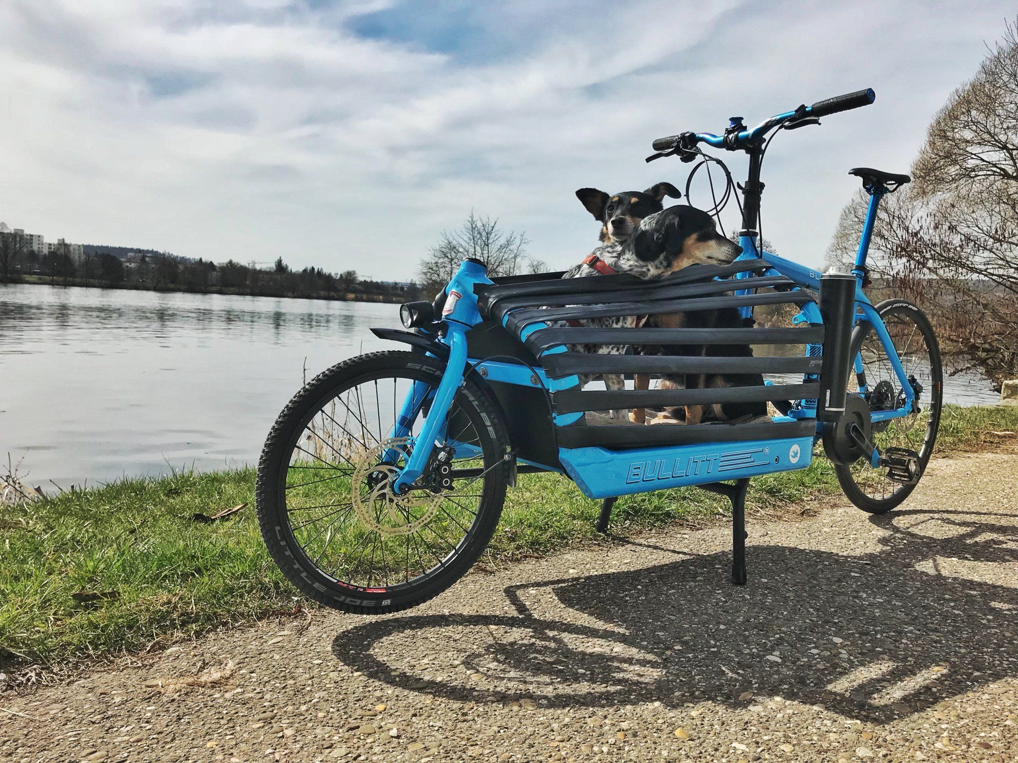

So, nun hab ich das Gefährt fertig und alle Probleme im Griff.
Die Lenkung geht schwerer als die eines normelen Biks, schuldet aber dem Gestänge und der Umlenkung. Beim Fahren merkt man nichts mehr davon. Ist also Normal.
Der Lack ist immer noch ein Problem und eine Frechheit von Bullit sowas zu verbauen! ich habe viele Räder und keines mit solch schletem Lack! Schämt euch und das bei einem Cargobike, das als Transporter dienen soll.
Ansonsten hab ich es im Gegensatz zu Hulk noch etwas eigen augebaut, bzw. gepimt mit
1 x 11 XT
blaueloxiertem Riser
Stütze und Vorbau von Thomson
Laufräder mit Spankfelgen vo und hi inkl. blauer nabe hinten und bleuem Nabendynamo vorne
Downhillfähige Magura MT5
und einigen blauen Titanschrauben.
Ach ja, für unsere Berge noch ein Pendix Antrieb...
Fotos kann ich noch einstellen.
