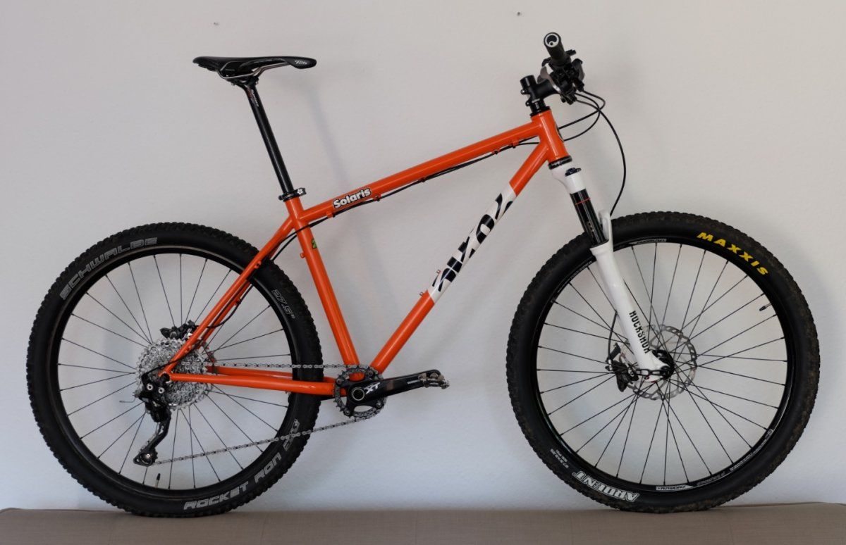

Ich fahre zum Beispiel ein 29" Cotic Solaris (rel hohes Tretlager) mit normalen 27,5" Laufrädern (kein Plus) - ist super.
Viel Wind um nichts.
