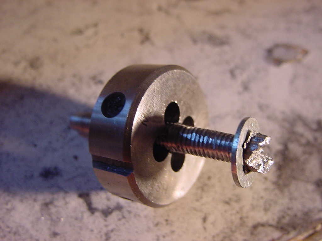

Das bearbeitete Alustück bekommt nun sein Gewinde
Das Gewinde wird mit der ersten Zange fixiert, mit der zweiten Zange dreht man die Schraube in den Schneider. . Bei diesem Vorgang bitte ein Schneideöl verwenden.(es reicht auch ein herkömliches Kettenöl)
Um den Kopf nicht zu beschädigen kann eine Unterlegsscheibe verwendet werden.
Nach bestandener Arbeit muss die Schraube nur noch von Aluspänen befreit werden und kann verwendet werden. Da das Baumarkt-Aluminium eine sehr weiche Legierung besitzt, darf es nur an unbelasteten oder leicht belasteten Stellen am Bike verwendet werden. (also nicht am Vorbau oder der Bremse!!)
