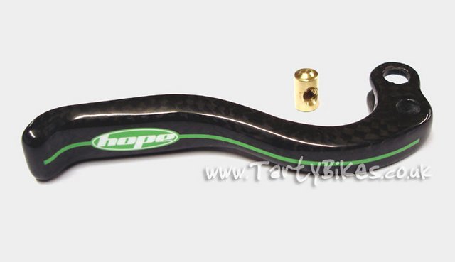

die originalen hopes sind dann (laut angabe) 2g leichter.
Weight: Just 10g including brass barrel!
