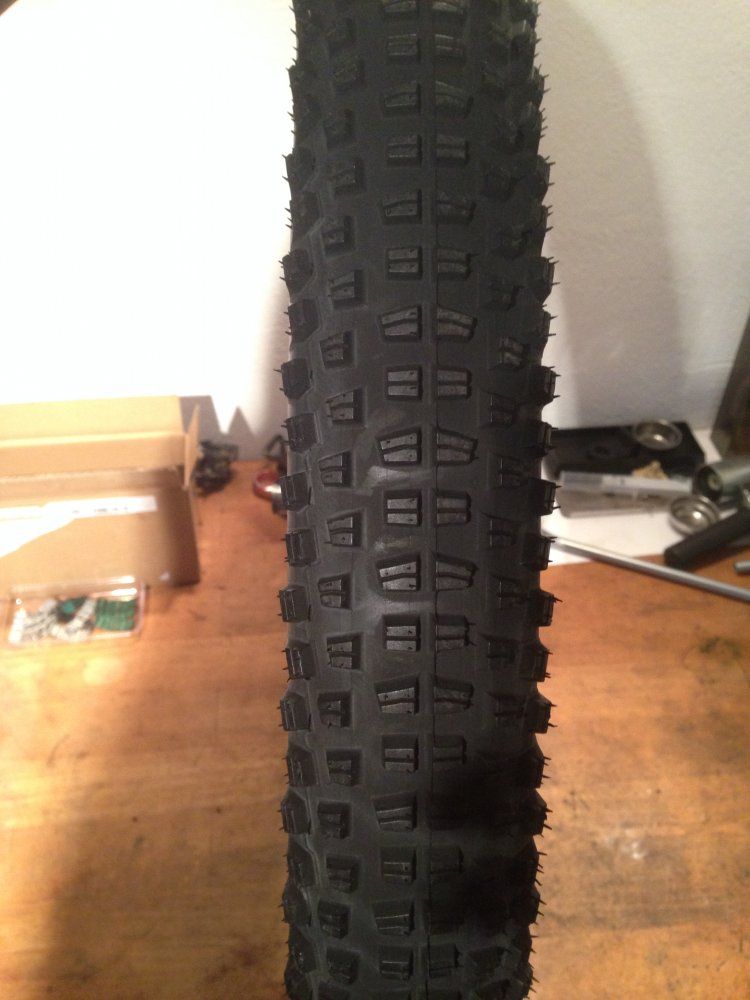

Rocket Ron 27,5x3 ist endlich lieferbar, wollte zwar den 2,8 aber ich schau mal ob der in den Hinterbau meines neuen Rahmens passt.
http://www.bike24.de/1.php?content=8;product=143735;menu=1000,2,103,317;pgc[8748][17747]=1
Ich habe auch zwei bestellt in 3". Hoffe BC verschickt heute noch!
Wiege dann und werde die Maße hier posten. In die Reifendatenbank kommen dann die Werte nach ein paar Wochen, denn die werden wohl noch etwas breiter werden.

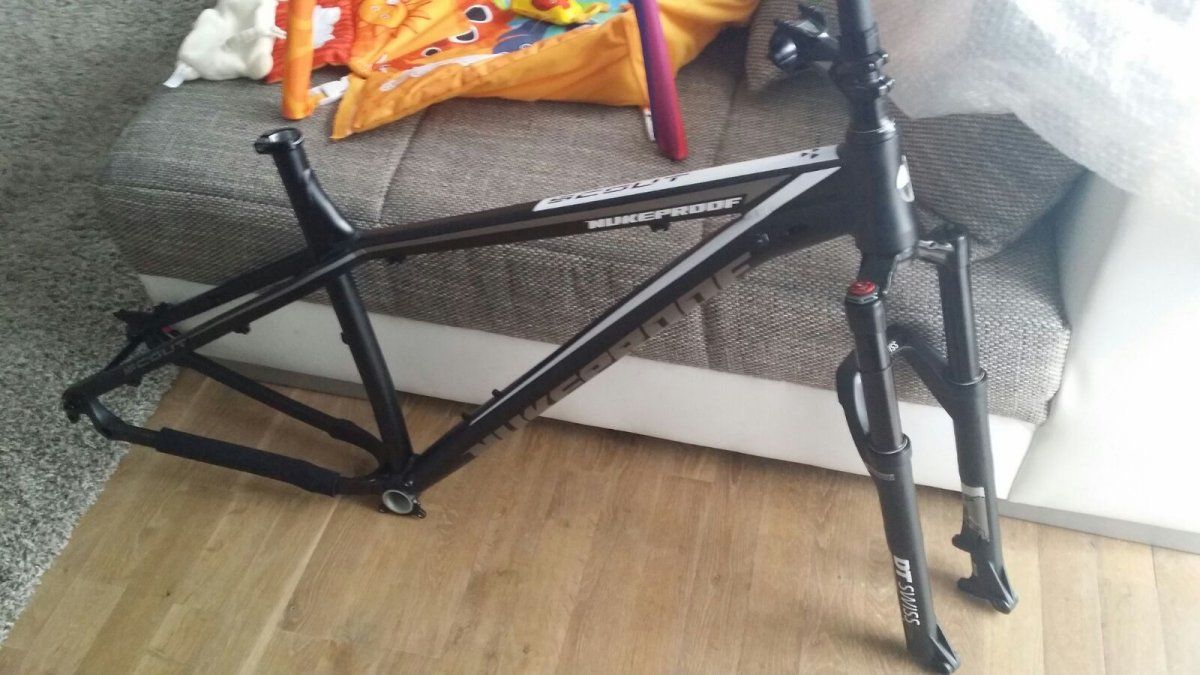

Bin ganz schnell in den Keller gelaufen um zu messen ob 73mm passt.
Der Rahmen ist an der Stelle (348mm von Mitte Steckachse) 85mm breit!
Hoffe der LRS kommt bald, das warten macht mich noch ganz krank.
