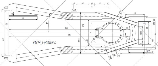

bin auch gerade dabei mir ein 27,5+ gerät aufzubauen
was mir aufgefallen ist das es mit der Kette ziemlich knapp wir( bei 2fach halt)
mitte Rahmen bis zu kette ist so 39-40mm
da wird das schon eng bei einem breiten reifen..eventuell die kettenlinie etwas nach aussen versetzen
werde hinten 150mm nabe einbauen damit die kassette schon weiter rechts ist
gibts da erfahrungen?
Ich fahre 1-fach, kann's also nicht mit letzter Sicherheit sagen, aber theoretisch sollte das (bei meinem Rahmen) sogar mit 142er Nabe und normaler Kurbel passen. Wie kommst du auf 39-40mm?
ich habe bis zur kette gemessen und nicht die mitte
hab beim innenlager glaub ich denn ring nicht drinnen..ist deswegen weiter neben
