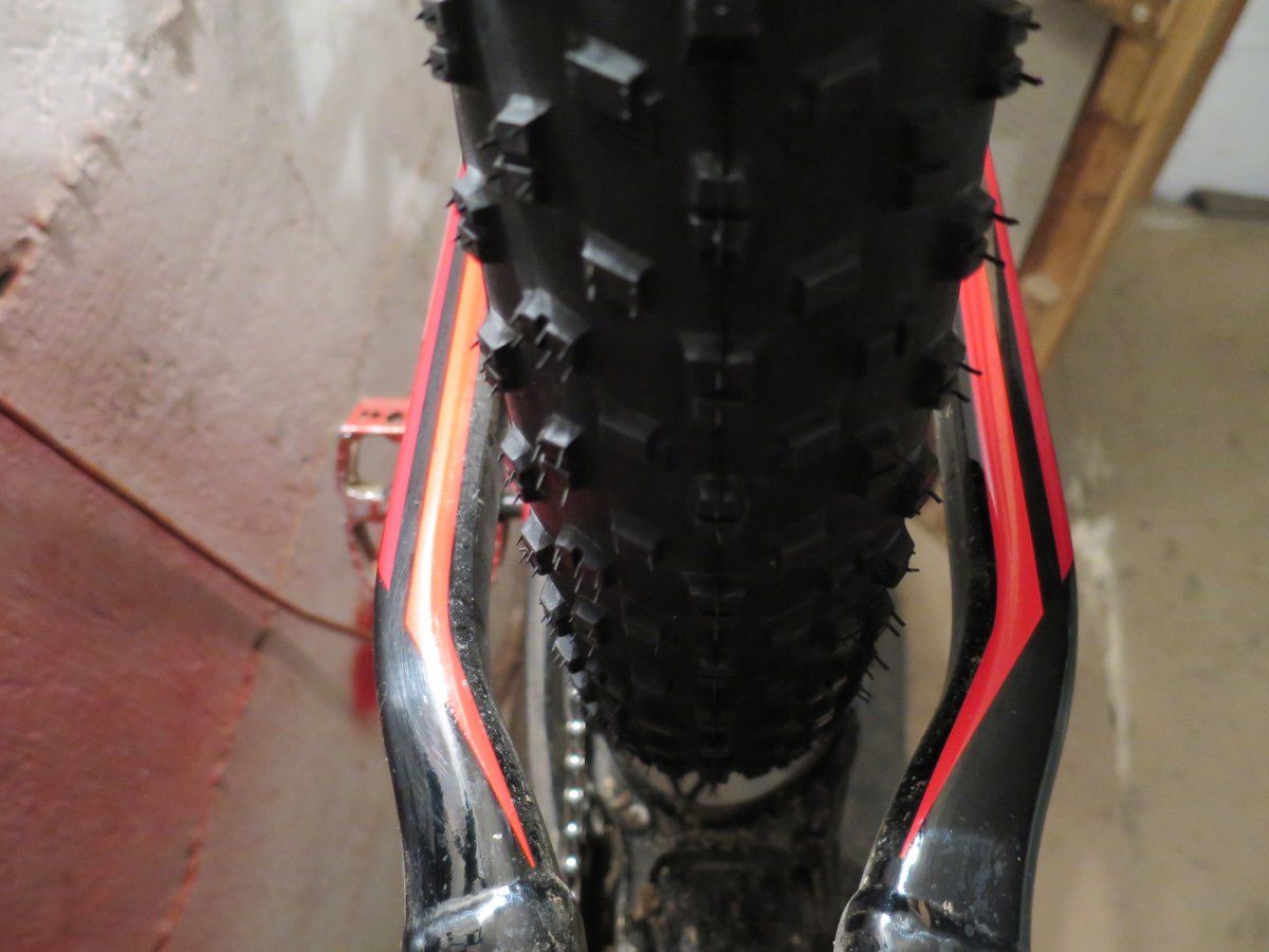

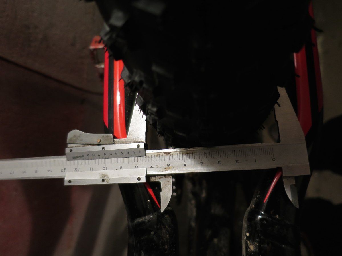

Hast du die Panaracers schon montiert? Heute habe ich 4 Stück FBN 29 x 3,0 zum Händler zurück geschickt, weil die Dinger eiern wie verrückt. Der Seitenschlag betrug zwischen 5 und 8mm und berührten dann den Rahmen.
also meine 2 FBN 27.5 x 3.5"eiern nichts, ich bräuchte auch noch viel breitere Reifen dass da was am Rahmen schleift.
Montiert auf ZTR Hugo's = fast 77mm

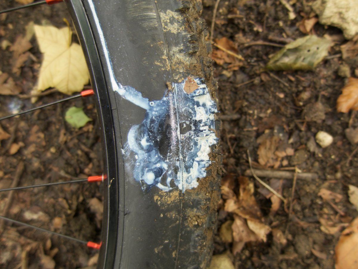

Edit; nach der ersten Ausfahrt heute, für mich unbrauchbar der Reifen, zu Dünn gebaut, nicht mal 19km weit kam ich und schon machte es Pfüüüüsss, irgend so ein spitzer Stein war stärker als der FBN. bis nach Hause musste ich 3 mal nach pumpen und holte mir fast n'Wolf dabei, bis der Luftdruck fahrbar drin blieb.

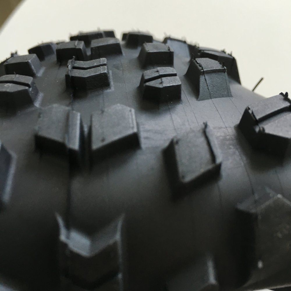

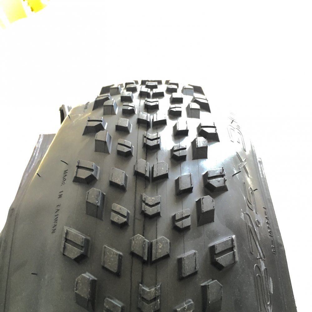

hier mal ein B+ Reifen mit ordentlich Profil. Die bisher hier genannten Kandidaten scheinen ja eher flaches und weit stehendes Profil zu haben.
Das ist der DURO "Miner" .. netterweise wurde auf jegliche weiße oder farbige Beschriftung verzichtet, stattdessen wie im KFZ Bereich üblich die Seitenwand direkt im Gummi-Mold beschriftet. Gewicht 883 und 911 Gramm bei 27.5x3.0 Zoll
(Tatsächliche Breite reiche ich nach, die XM481 sind noch nicht da)
Seitenwand wirkt überhaupt nicht wie Papier, die scheinen mir echt geeignet für Tubeless zu sein.

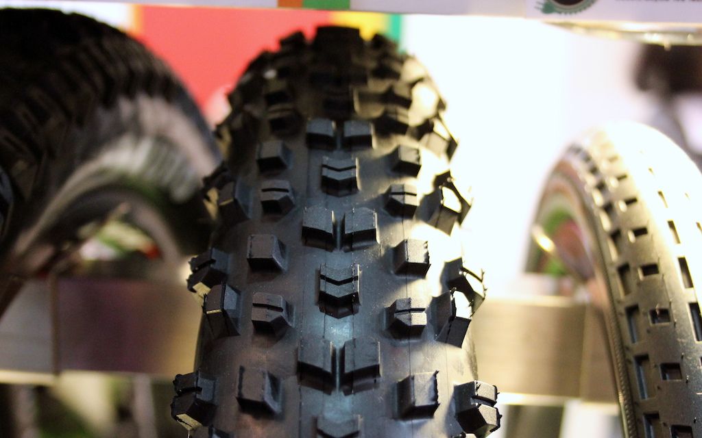

Edit: hier noch ein Bild von Pinkbike:
