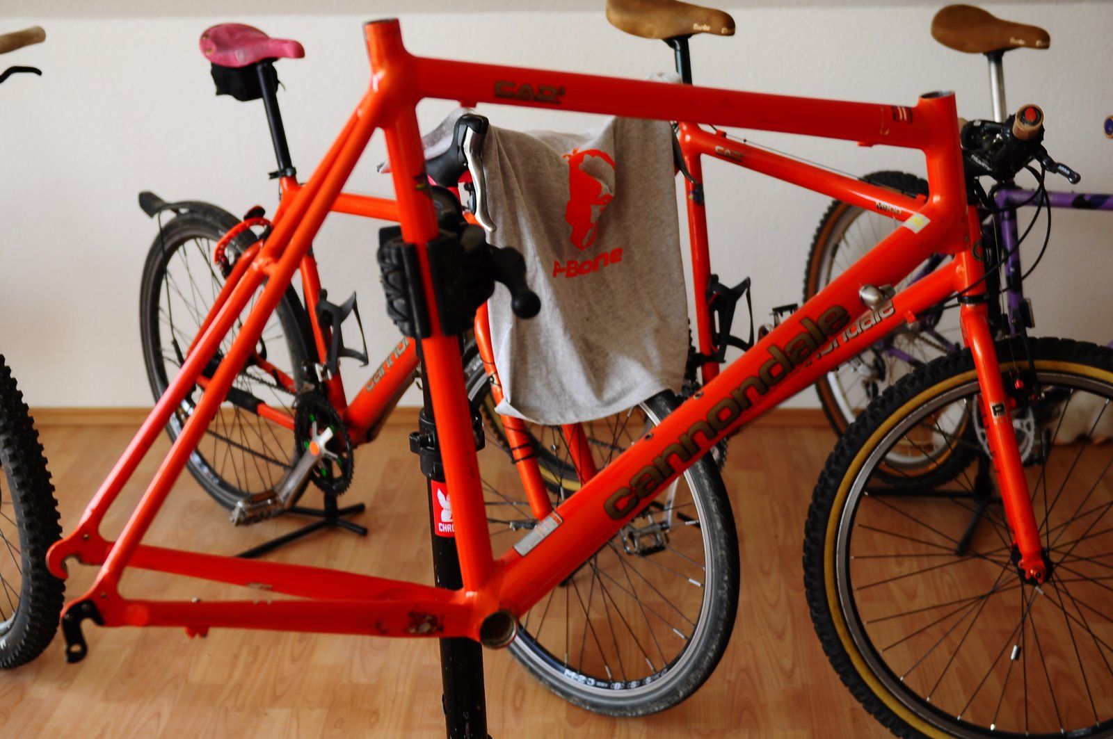

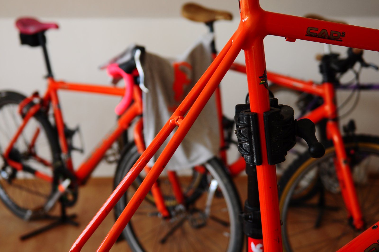

... ohhhhh neeeeee :heul:
.. ich konnt nicht widerstehen :wut:
.. Tangerine :love:
... Danke ... jetzt habe ich die Arbeit wieder am Hals 🤔
nimm das aus Heidelberg , dat Gelbe , ist auch nicht zu verachten .
Ist fahrbereit, Du musst es nur abholen ...:D
