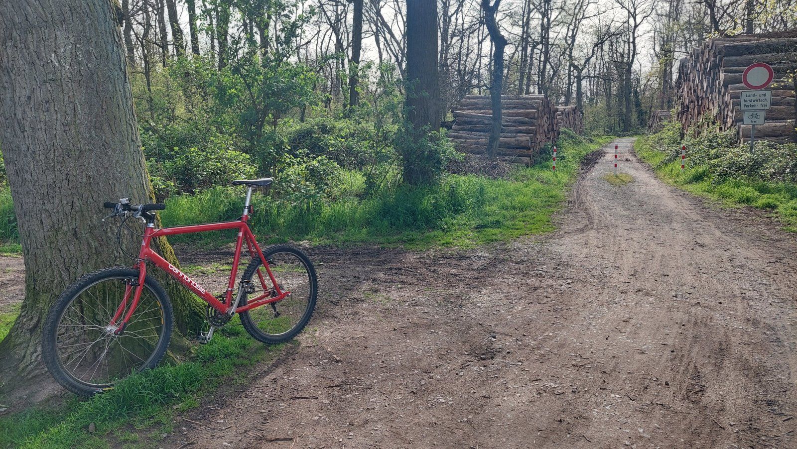

Das Bild sieht so friedlich aus ... und zeigt die Stelle an welcher ich wenige Minuten später mit dem Auto abgeholt wurde 🤬🤯... ein paar hundert Meter weiter im Wald ist mir eine Speiche gerissen, was zu einer Vollbremsung führte ... zum Glück war es das HR ... den Felgenring hat's dabei so verzogen das sich da nix mehr drehen konnte ... keine 5min. vorher bin ich recht sportlich eine Eisenbahnbrücke runter gejagt ... hätte einen satten Abflug geben können ... also nie schneller fahren als der Schutzengel fliegen kann 😟

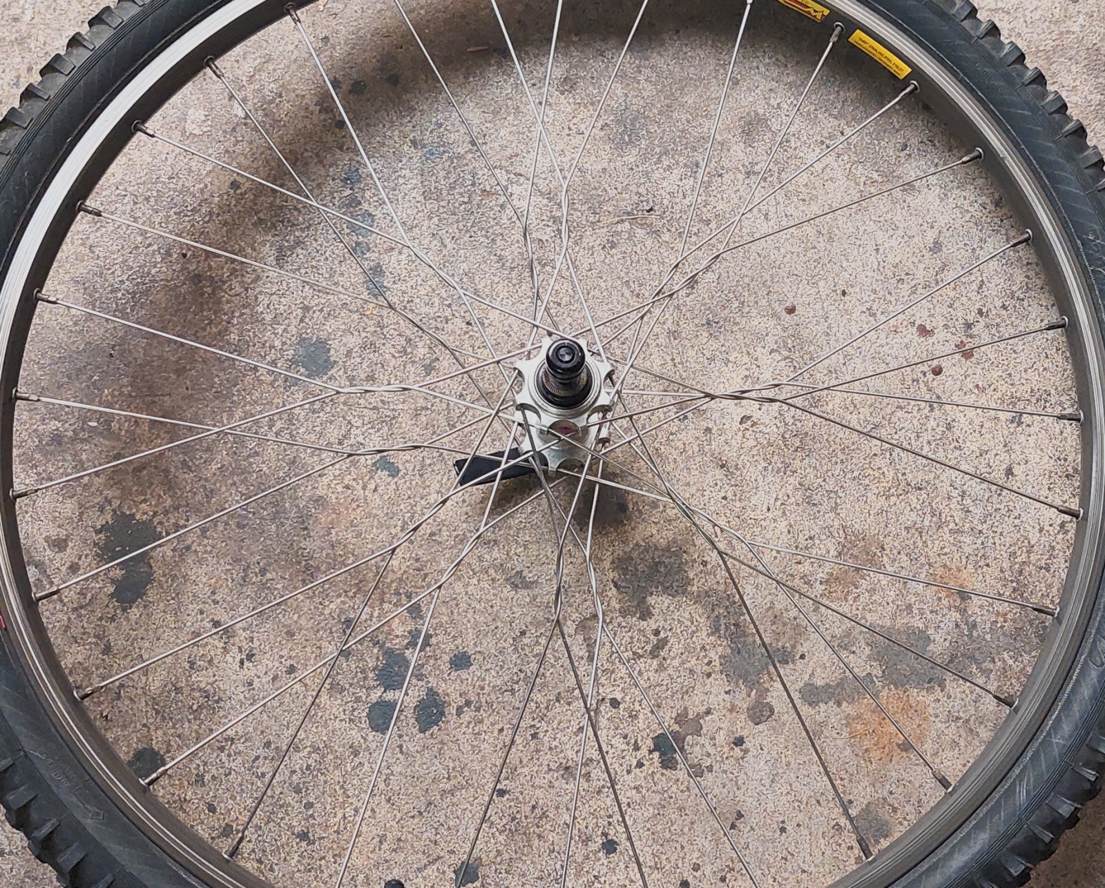

Würdet ihr nun komplett neu einspeichen? ... der LRS hat aktuell twisted Speichen verbaut ... :ka: da eine nachzuziehen dürfte vermutlich schwierig werden ... sind Pulstar Naben und Mavic M231 CD Felgen.
Ich würde wohl neu einspeichen, da nun mehrere Speichen eine ggfs. grenzwertige Belastung durch den Ausfall einer Speichen erfahren haben. Wie alt sind Speichen/Rad?
Über das Alter kann ich nichts sagen ... habe das Bike mit dem LRS seit letztem Jahr. Die verdrehten Speichen fand ich von Anfang an etwas "Scary" 😨
Ich bin in den 90ern so ein Laufrad vorne mit ner Pulstar Nachmache von ATB Sport in Hannover in 28 Loch mit ner SUP und gezwirbelten Speichen 3 Jahre ohne Probleme gefahren...
Bei damals noch schlanken 90kg...
Die Speichen hatten damals aber auch ne mords Spannung...
An sich ist das wirklich stabil; direkt am "Flansch" gerissen?
Mitte der 90er hatte ich das an mehreren VRs. Die Laufräder waren deutlich steifer und mir sind selten Speichen gerissen. Die Speichen 2,0 1,8 2,0 DT Swiss. Wenn, dann habe ich das eine verdrillte Paar getauscht, mehr nicht. Die Speichen sollten 2mm länger sein, als das Maß, wie wenn sie 3-fach gekreuzt sind.
Mein "Meister" meinte damals, am HR wären 3-fach gekreuzt, ohne verdrillen, die bessere Wahl. :ka:
... ja direkt am Speichenkopf gerissen ...
@Sunrise-Driver Ich würde auch einmal komplett neu einspeichen. Bruch am Kopf spricht auch bei SP-Speichen für eine zu niedrige Spannung. Dies betrifft dann, insofern das Rad gerade lief, alle Speichen und demnach brechen die jetzt alle paar Wochen der Reihe nach. Wenn du ein Tensiometer hast, kannst du ja mal nachmessen....
Die Wurzelspeichung würde ich auch nicht mehr machen, hat keinen Vorteil, außer Optik, und sonst nur Nachteile
... ja bis gestern ist die Felge/Rad ohne Unwucht sehr sauber gelaufen ...
Ich könnte mir vorstellen, dass das Tensiometer einen "falschen" Wert anzeigt. Da die Speichenlänge zwischen der Verdrillung und dem Speichenippel kürzer ist, als bei einer "normalen" 3-fach Kreuzung. Ich vermute, dass die Speiche deshalb weniger nach gibt und eine höhere Speichenspannung "vorgaukelt", oder?
