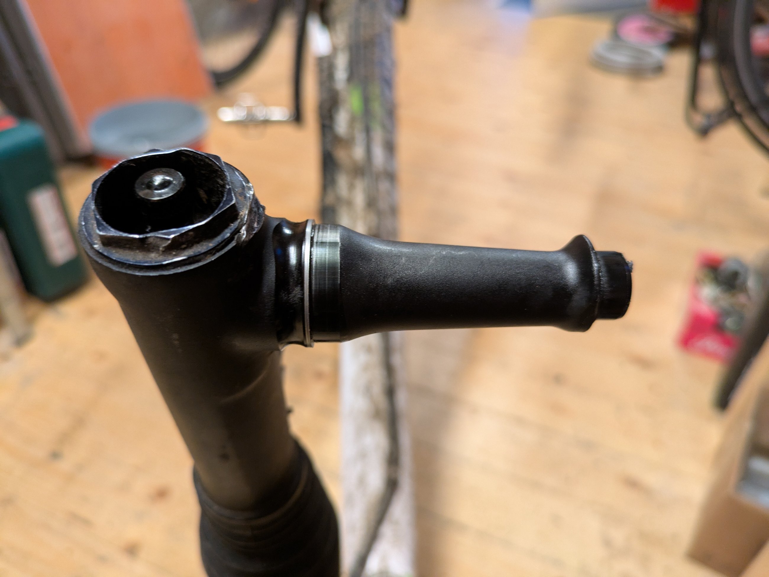

Frage an die Lefty Und Experten (also mehr Expertentum als ich würde vermutlich schon reichen).
Seit kurzem (~100km) hab ich spiel in der Front am Scalpel 29er. Dachte erst der Mcfk Schaft ist locker, oder Steuersatz im Sack. Oder Bremsscheibe locker. Oder der Sattel. Nix davon. Die CarbonTi Nabe hat auf dem Lefty Fuß minimalstes Spiel. Durch die damit verbundenen Hebel merkt man das halt deutlich (fühlt sich an wie nicht ordentlich geklemmter Steuersatz).
Dachte zuerst an die Nabenlager, hab aber noch keine Bestellt. Heute mam abgemacht Das Rad und am Lager selbst fühle ich keinerlei Spiel. Die Laufbahn des linken Lagers hat aber Eloxal verloren, also Abrieb. Die Gabel war vor etwa 20 Fahrstunden bei Doc Cannondale in Frankreich und wurde umfangreich renoviert. Der Fuß wurde nicht bemängelt.
Nun ist das Spiel gering, ich kann es aber relativ zwischen Gabel und Rad reproduzieren. Die Toleranzen sind fein, hier reicht ja 1/10mm, damit das wackelt. Oder weniger. Ich kann also aktuell nicht Genua bestimmen, ob es das Lager oder der Fuß ist. Eine andere Lefty ist in der Nähe im Einsatz, ist aber mit 2 Wochen Wagen verbunden.
Was denkt ihr, was hier ursächlich ist?
Anhang anzeigen 2145021Anhang anzeigen 2145022Anhang anzeigen 2145023
Hab eben neue Lager verbaut, in der Werkstatt wirkt es besser als vorher. Dank kackewetter hab ich nicht während der Fahrt testen können. Das kommt kommende Woche.

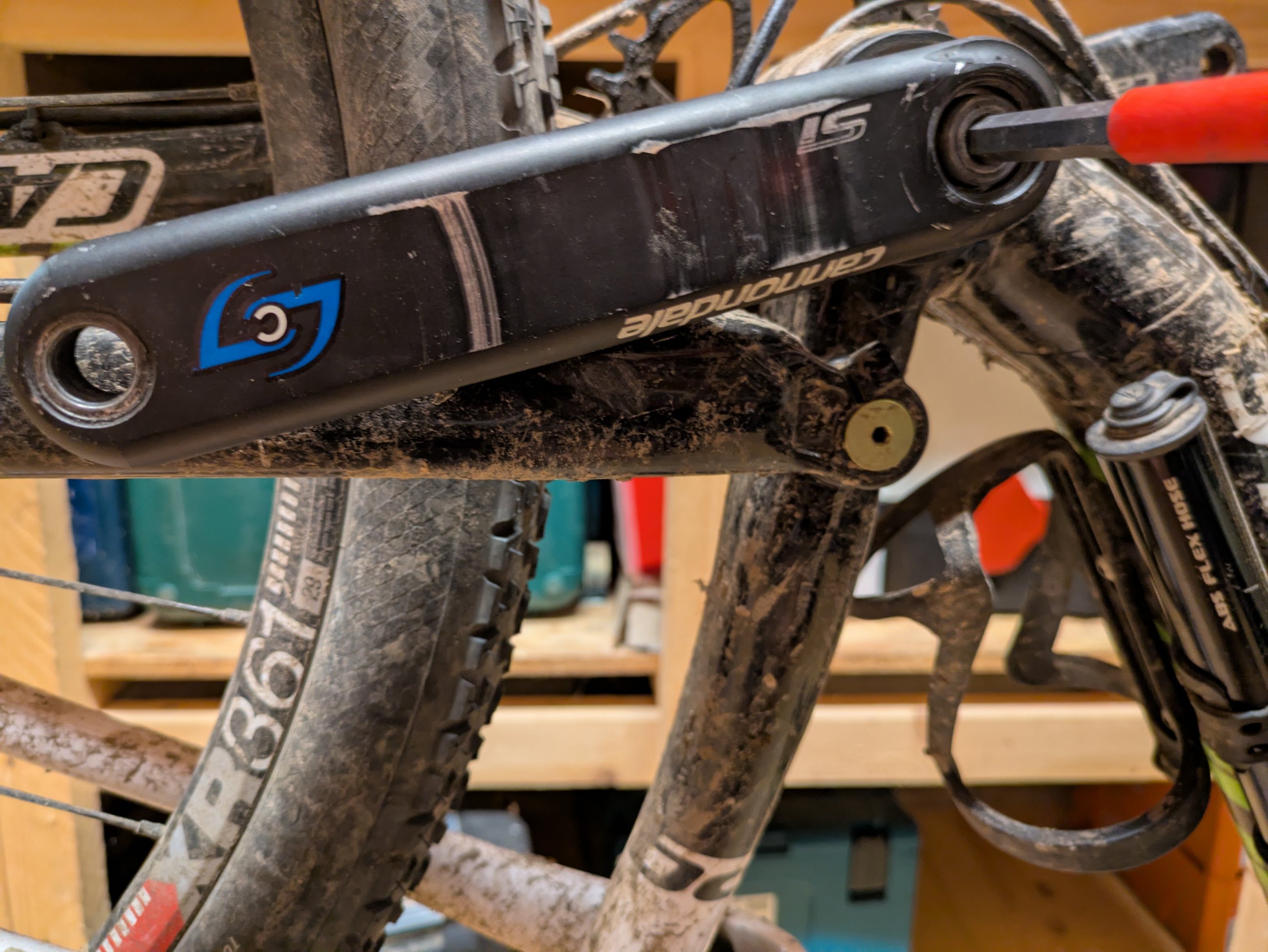

Will am Scalpel nen Stages nachrüsten, liegt seit einiger Zeit da. Ich wusste, dass ich die Welle dafür umspacern muss (2mm nach links denk ich). Mal sehen, ob das mit den Lagersitzen noch passt, denk aber schon.

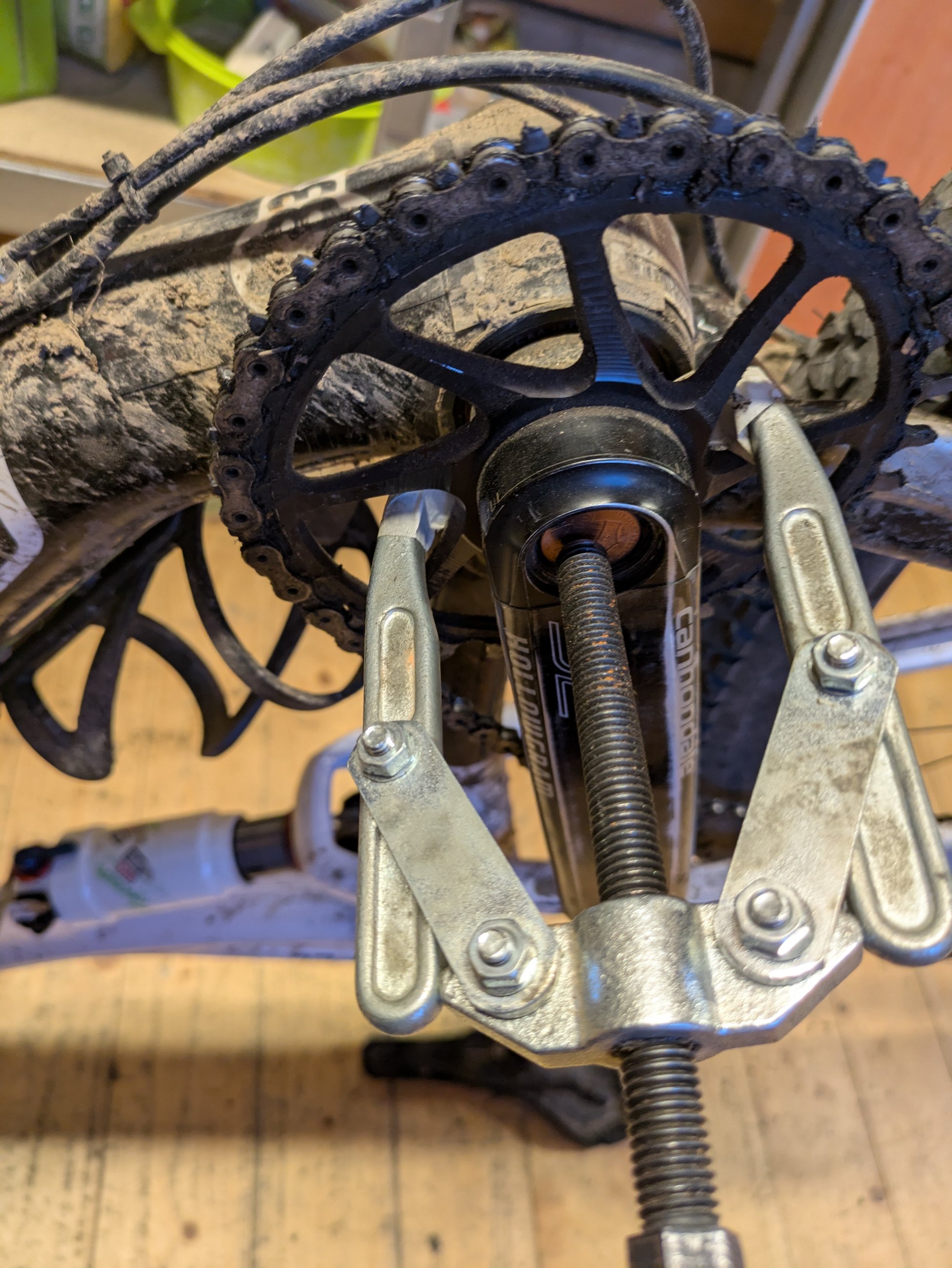

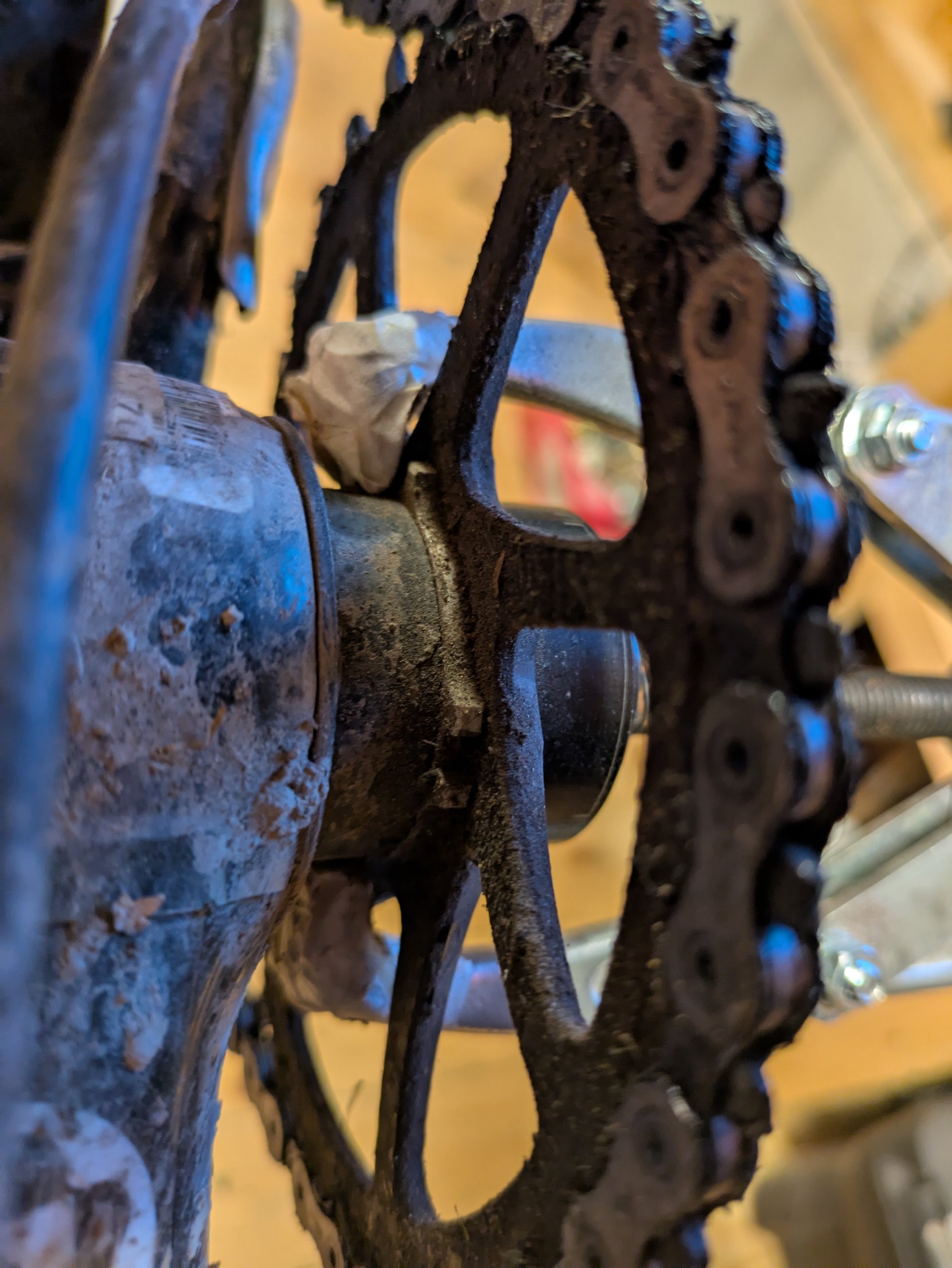

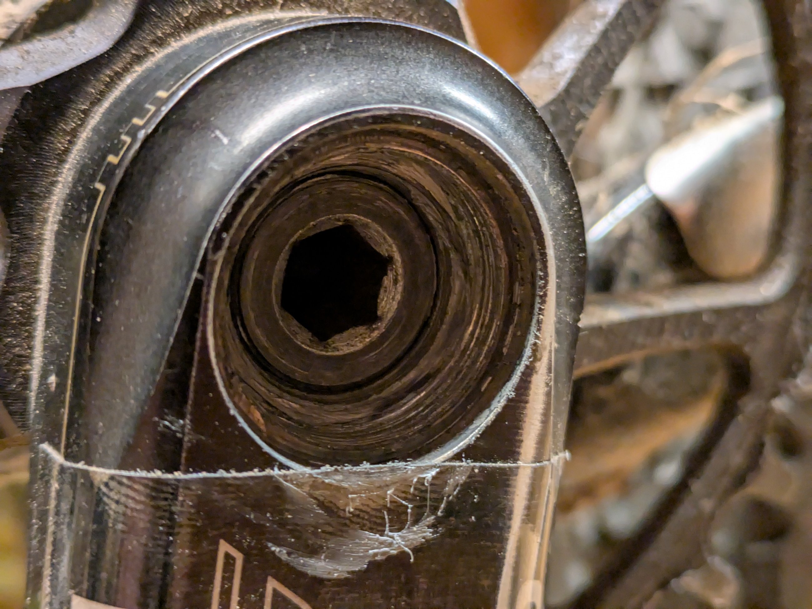

Naja, so weit kam ich nicht. Beim Routinemäßigen Abbau des rechten Arms viel es mir wieder ein: das Abziehergewinde im Arm ist defekt. Ging jahrelang halbwegs (vorhandene vorschädigung bei Übernahme meines Flash vor 5 Jahre) und nun ist es raus. Dreht durch, greift nicht mehr. So ein 🤮 Leider muss der Arm ab zum umspacern, da auf der anderen Seite die Welle einen Kragen hat. Und spätestens wenn man ein Lagertausch nötig ist, muss das eh ab.

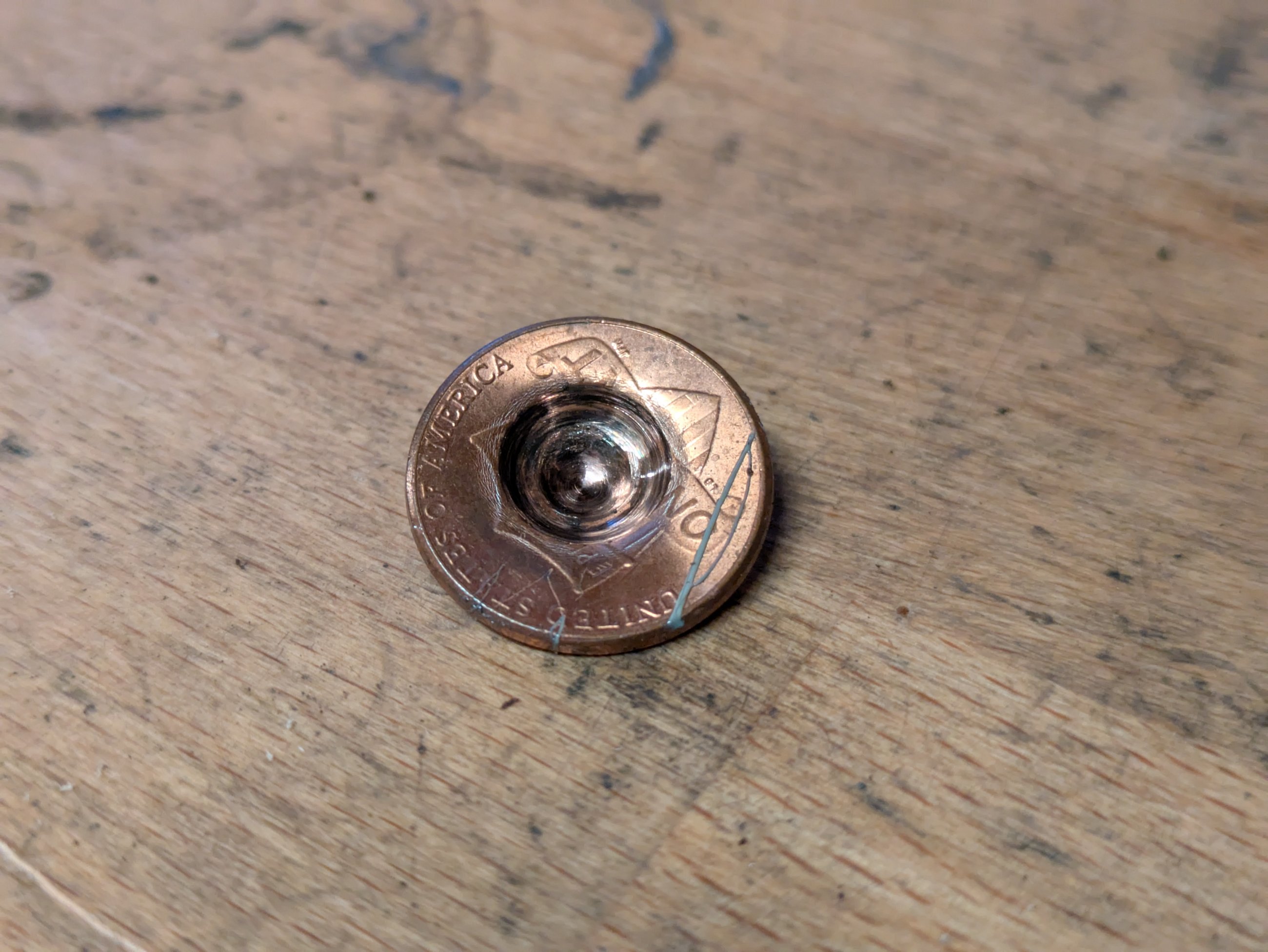

Nach einigem Probieren mit Stecknüssen und Gewindestangen kam ein Freund auf die Idee, so was zu verwenden. Und das ging wirklich gut! Zum Abstützen noch ein 1US ct Stück genommen, damit die Gewindestange auf dem Abzieher in der Welle stützen kann.
Falls jemand die Kurbel zum guten Kurs haben will, sagt bescheid. Funktionieren einwandfrei, ist aber natürlich so schwer verkäuflich...

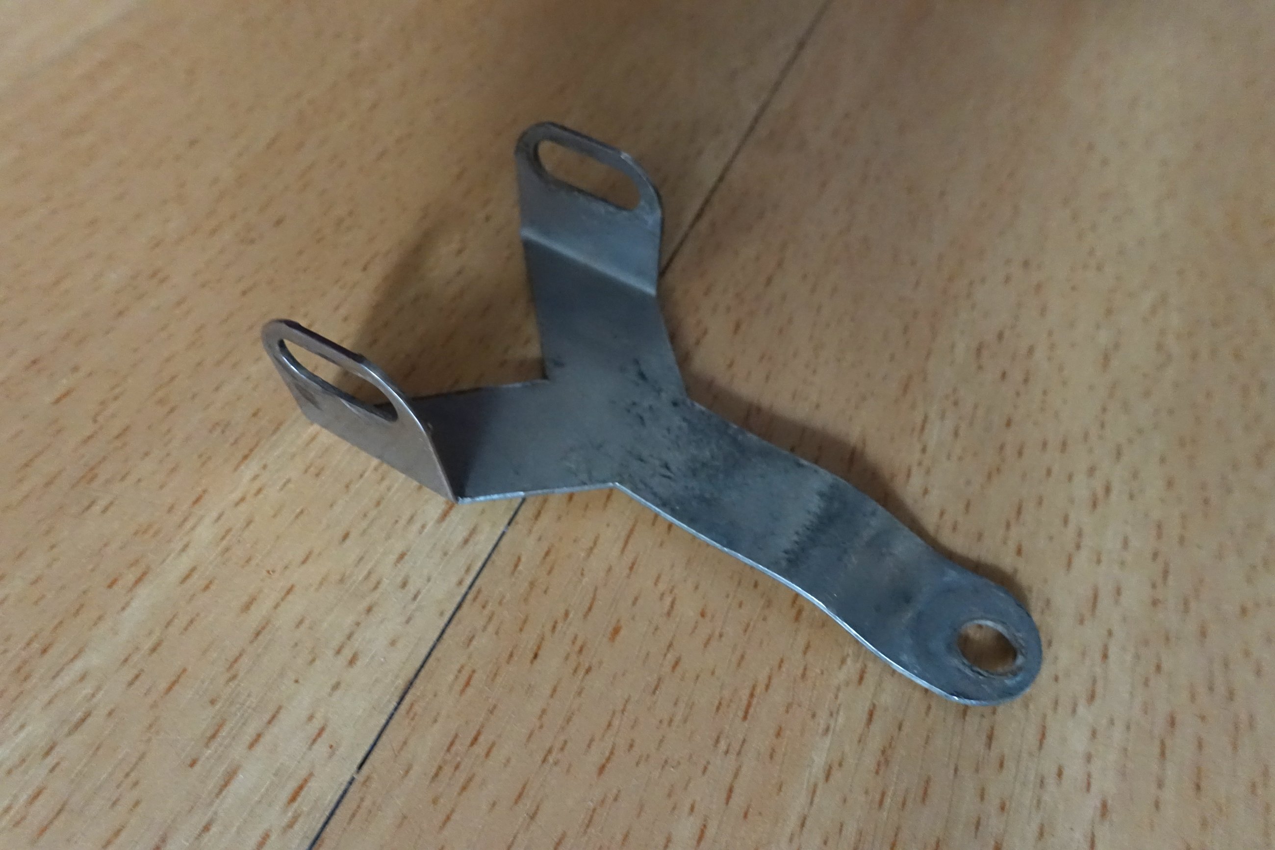

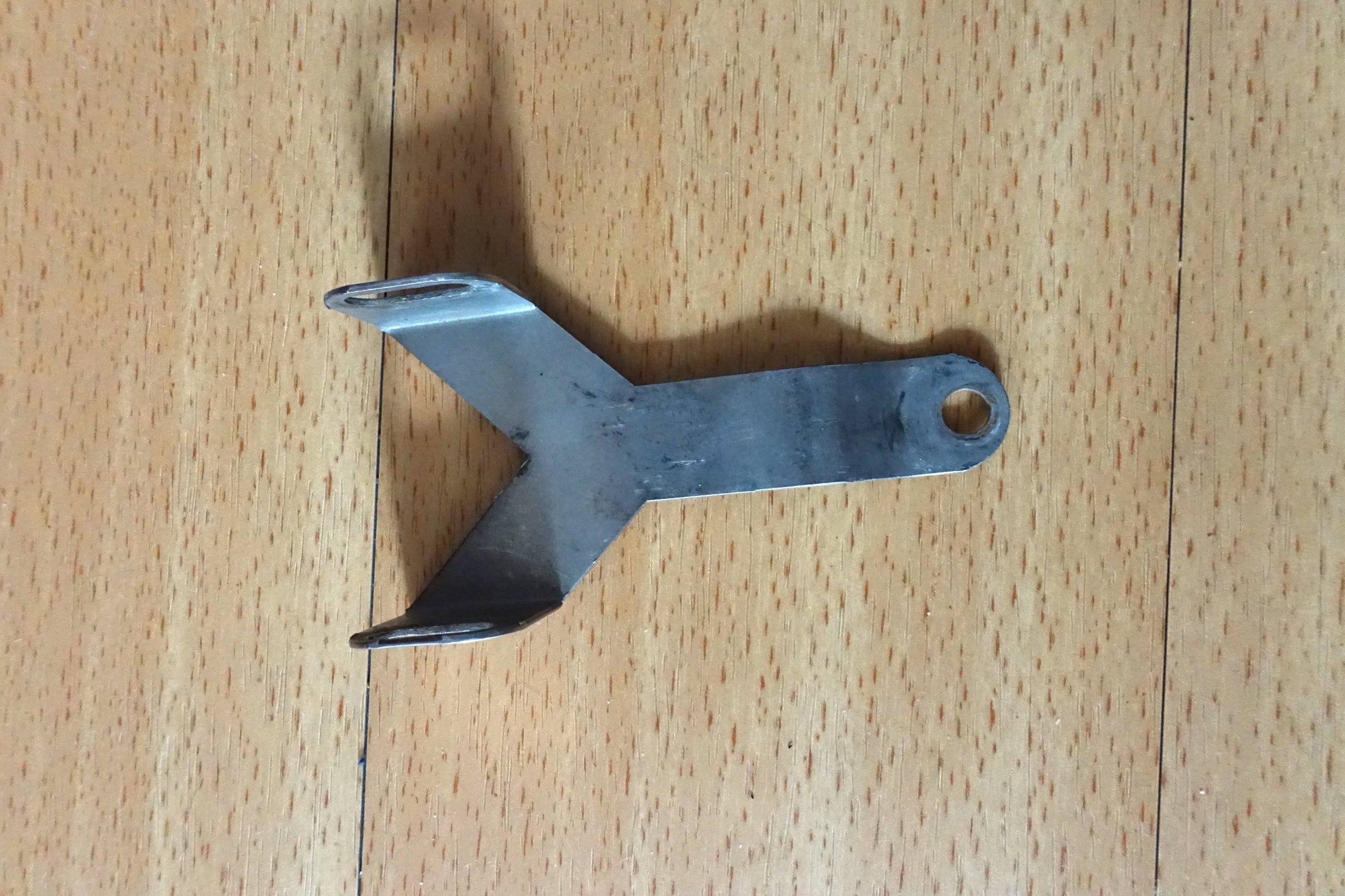

Braucht jemand so ein Teil? War an meinem Cannondale m900 und erleichtert die Montage von Schutzblechen am HR.
Keine Ahnung wie das heißt - geht gegen Portokosten
Edit: Es kamen schon Anfragen

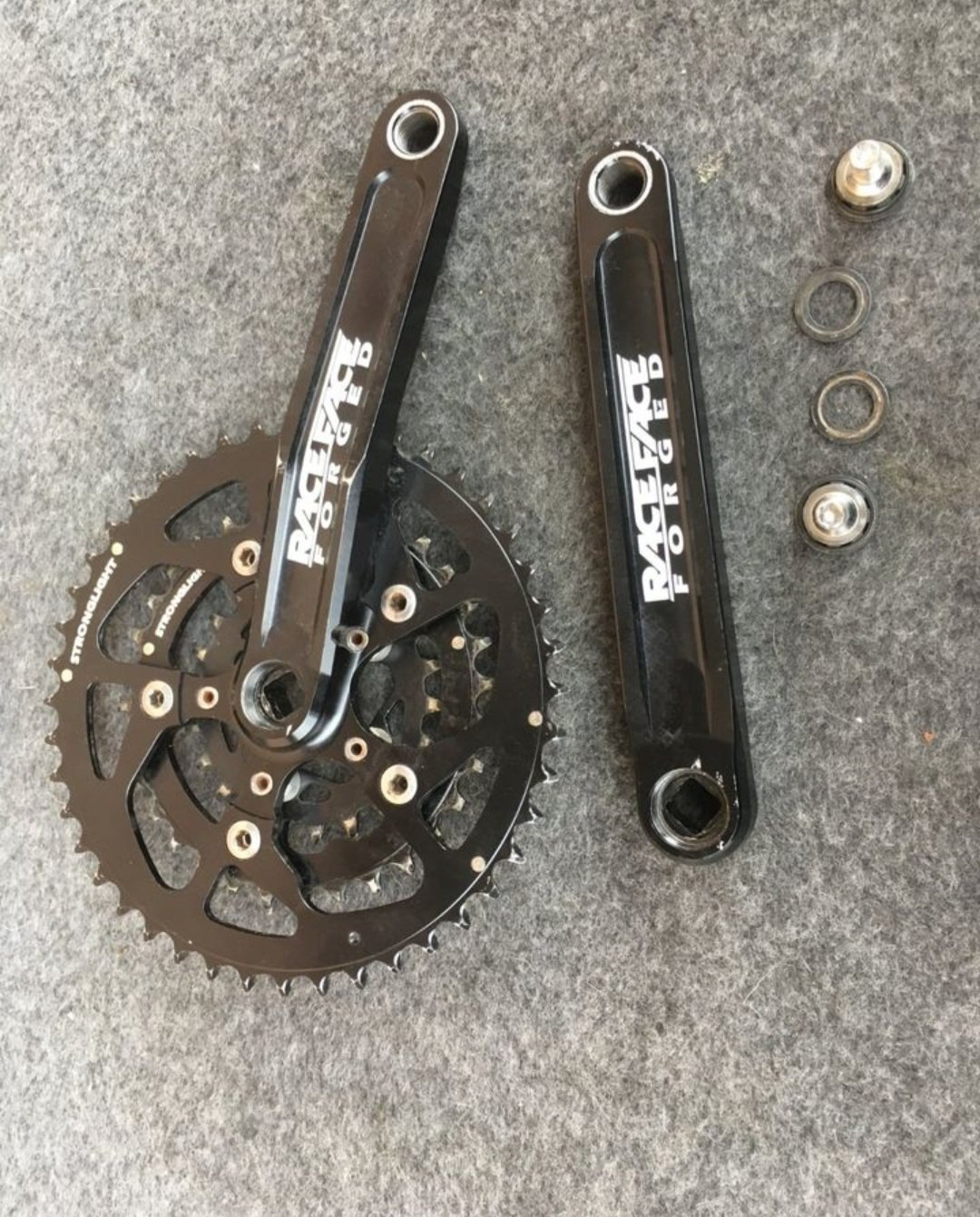

RaceFace Turbine (LP)
Woran erkenne ich, ob die Turbine eine LP Kurbel ist? Nächste Frage: Ich habe welche gefunden, die an der Seite der Arne noch ausgefräst sind und dann welche, die diese Ausfräsungen nicht haben:
