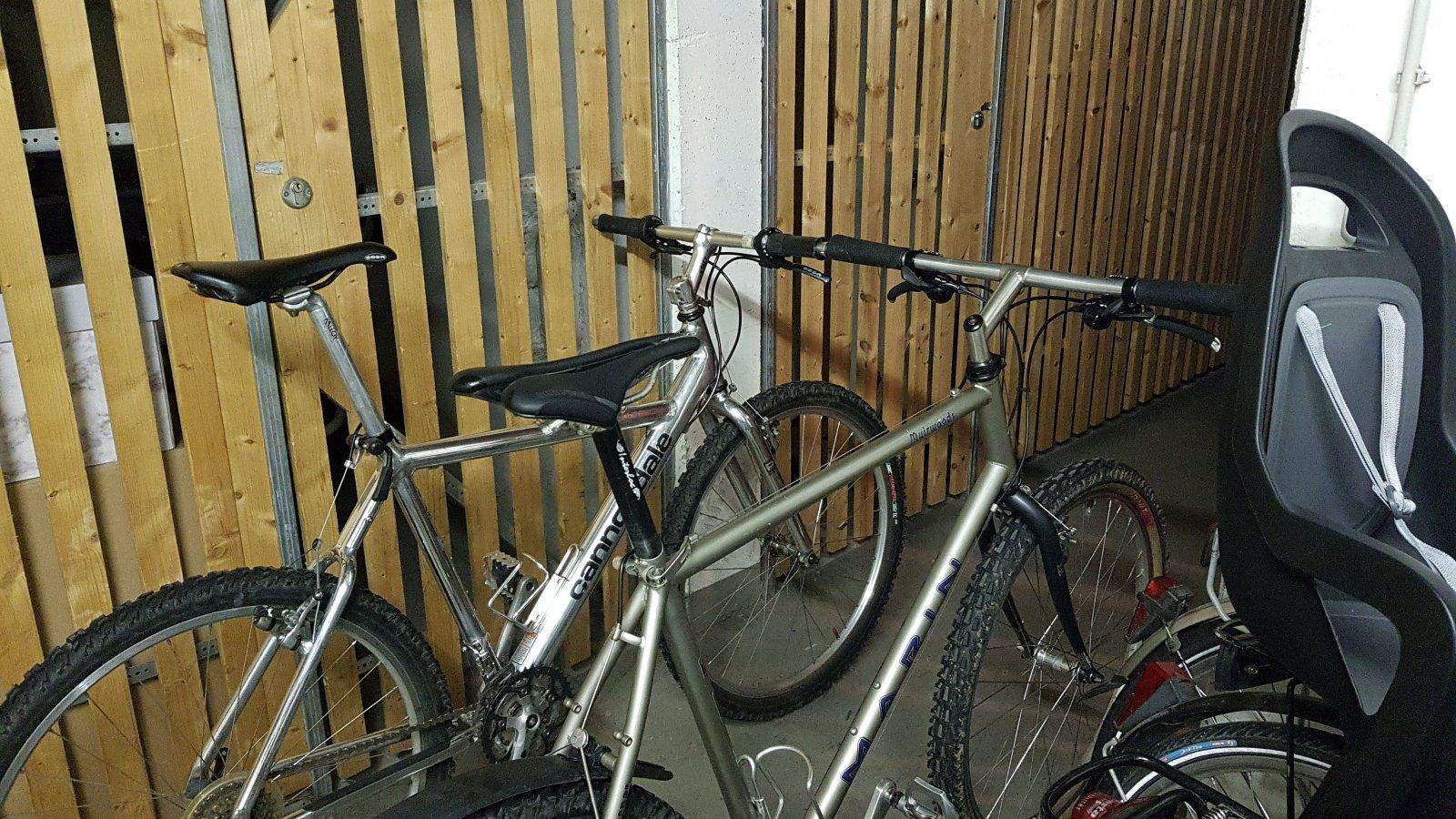

Tipp: auf dem Bild sind zwei Cannondales.....später so zur Post durch Mainz gecrused. Greta Thunberg - what have YOU done today?!

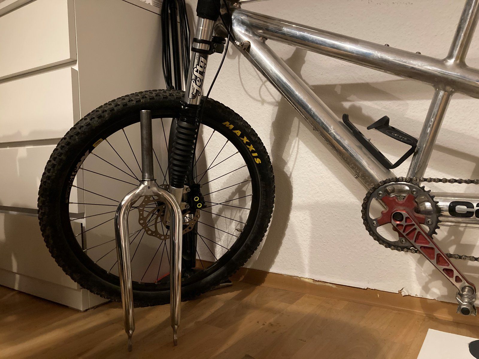

Halte uns bitte auf dem Laufenden über die Scheibenbremsaufnahme hinten. Die Optik der Querstrebe würde mich am Ende sehr interessieren.
Das war auch mein Gedanke. Wir lange das wohl hält...
Ansonsten zeigt es ganz gut, was man aus dem ollen Killer noch so alles machen kann.
Die Griffe sollten schwarz oder eben magenta, aber nicht lila. Die passen farblich nicht...
Inzwischen habe ich noch etwas rumprobiert. Die Strebe zum Cantisockel sah ziemlich bescheiden aus.
Ich habe aber eine andere Lösung gefunden, die ganz OK zu sein scheint. Damit wird auf jeden Fall etwas Last vom Ausfallende genommen und an die Sattelstrebe abgegeben.
Noch ist das Ganze zwar funktional aber im "Mad Max Style". Wenn es sich bewährt kommt etwas Drillium zum Einsatz, die Form wird etwas angepaßt und die Oberfläche wird gebürstet, um die Farbe dem Rahmen anzupassen.
Das Gewicht ist übrigens erstaunlich "gering". Laut Küchenwaage wiegt der Adapter 185g.
Morgen ist erstmal eine 160km Tour damit angesagt.
Sieht schon viel besser aus !
Ich würd die Stelle nicht unterschätzen. Diese "verlängerten" Ausfallenden sind damals hin und wieder gebrochen, weshalb sie dann auch recht bald wieder verschwunden sind und von normalen Ausfallern abgelöst wurden. Ist mechanisch auch nicht sehr clever gelöst gewesen von Cannondale.
Eine Scheibenbremse verträgt das Ganze m.E. daher nur sehr bedingt.

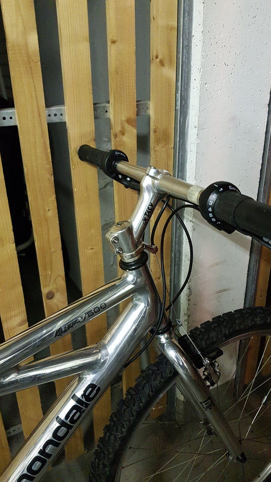

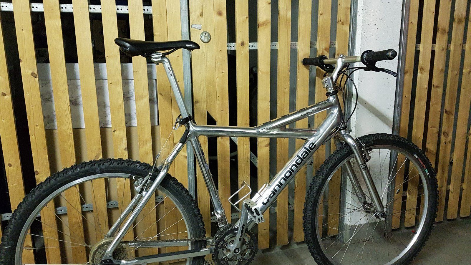

Habe heute endlich ein tolles KillerV gefunden und abgeholt. Dachte Größe Large ist für mich passen (1,89m 89cm Innenbeinlänge).
Schon von Bildern war mir klar, dass das Steuerrohr beim kV eher kurz ausfällt. Nun habe ich das Ganze mal so abgestimmt, das die Gesamtgeometrie dem mir gewöhnten Aufbau (Marin 52cm Stahlrahmen) so nah wie möglich kommt. Den entsprechenden Aufbau sehr ihr in den folgenden Bildern.
Sieht das nicht affig aus mit dem Vorbauwinkel? Bin ich im Rücken einfach zu steif oder ist der Rahmen einfach zu klein für mich?
Über sinnvolle Anregungen und Meinungen würde ich mich freuen.

Naja, finde derart steile Vorbauten sehen eher selten gut aus....
Wenn ich mir deinen Rahmen ansehe scheinen es genau die paar Zentimeter mehr am Steuerrohr zu sein die mir bei meinem Large fehlen um einen formschönen Vorbai einzusetzen.

Der Vorbau ist ja passend silber/poliert, das kaschiert das Ganze ein bisschen.
Perfekt wäre ein etwas größer Rahmen, dann müsstest Du auch die Stütze nicht so weit ausziehen und die Sattelüberhöhung wäre etwas kleiner.
Optisch toller wäre auch wenn sich der Winkel vom Vorbau mit dem des UR oder der Verstrebung decken würde.
Aber das ist alles Jammern auf hohem Niveau. Wenn's so passt, Spaß haben...

Man könnte ja theoretisch auch einen anderen Lenker montieren und mit einem weniger steilen Vorbau kombinieren. Muss ja nicht gleich ausschauen wie hier: https://www.lfgss.com/conversations/339810/
Danke für eure Meinungen, genau der Austausch den ich mir gewünscht habe.
Ich frage mal im die Runde. Hat jemand zufällig nen ca. 30° Vorbau in Silber übrig? 😂

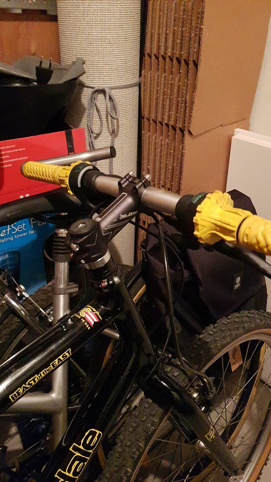

Muss da wohl noch ein paar Nächte drüber grübeln. Liegt vielleicht auch am am Beast of East, ebenfalls Large Rahmen, welcher ebenfalls zur Auswahl steht. Nachfolgend mal ein Bild dazu. Dort sieht die Steuerrohr Thematik deutlich besser aus, Sattelstütze aber auch hierbei relativ weit ausgezogen. (Sorry für die miesen Bilder....)
Info: mit dem montierten Vorbau wäre ich ca. 2 cm tiefer als gewohnt, also auch da würde wohl eine leichte Steigung reinkommen, allerdings nicht vergleichbar zum kV.
