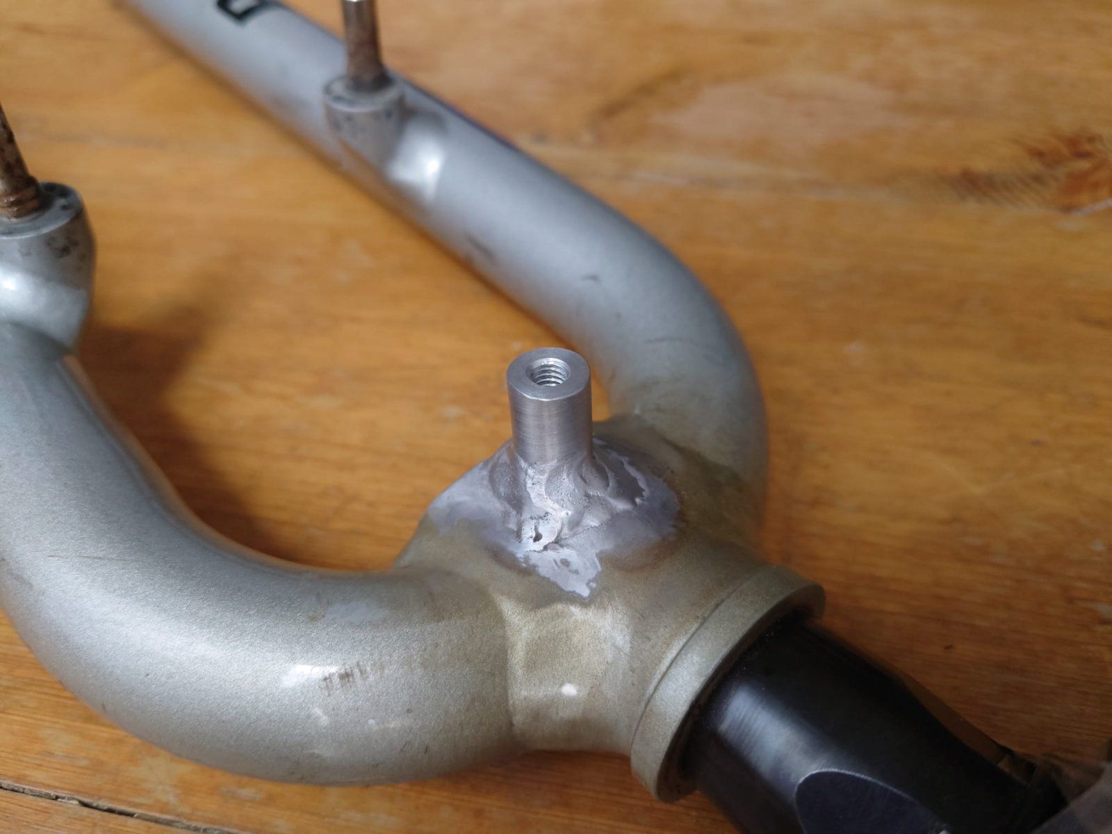

Heute war ich dann beim Schweißer und präsentiere... die hässlichste Schweißnaht der Woche :D
Die Schweißbarkeit der Alulegierung (Kumpel hat das Rohmaterial genommen, was verfügbar war und von den Maßen her am Besten passte) war wohl äußerst bescheiden. Der Schweißer meinte, das wird wohl von zwölf bis Mittag halten und ich solle nicht mehr als 1 Kilo auf den Gepäckträger packen. Als ich meinte, dass der Gepäckträger allein soviel wiegt und ich damit Bierkisten transportieren möchte (volle, denn die leeren schafft man zu Fuß...) hat er nur noch gelacht. Wenn's bricht, soll ich nochmal vorbei kommen und wir machen das mit einer brauchbaren Legierung. Und: Ich solle mir das Lackieren sparen, so sehe ich die Rissbildung schneller :D

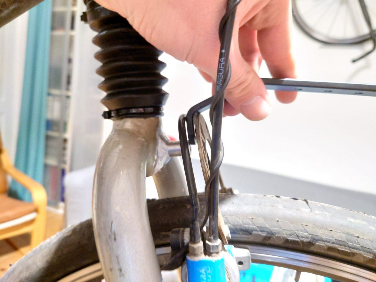

Naja, reichte mir schon... Also nach Hause und an die Erstmontage.
Über die genaue Position und Länge des Gewindes/der Hülse (sofern es dafür iwelche Normen gibt und das nicht nach Belieben des Konstrukteurs gestaltet wird) hatte ich mir keine großen Gedanken gemacht. Hülse lang genug für eine stabile Schraubenverbindung, und tendenziell weiter unten angesetzt, um nicht direkt im Kraftfluss der Gabel zu liegen, irgendwie passt das schon.
Anstatt die Hülse und den Bügel einfach mal dran zu halten, bevor es festgebruzelt wird!
Nun hock ich hier, und hab irgendwie keinen Bock, das jetzt auch wieder iwie hinzupfuschen. Das Rad ist schon schlimm genug, auch ohne die Schweißnaht... Könnte mir nur noch in den Hintern beißen. Heute morgen ranhalten, bevor es geschweißt wird, hätte 15 Sekunden gedauert. Vllt. sollte ich hoffen, dass das Teil bei der ersten Kiste Bier bricht, damit wir es gleich nochmal richtig machen können...
Nachtrag: Um den Faltenbalg zu schützen, hatte der Schweißer kurzerhand den Kabelbinder durchgeknipst und alles so weit hochgezogen und mit Klebeband fixiert, dass schon die Laufbahnen rausguckten. Hätte der Doc Cannondale gesehen, wie das alles noch beim Abschleifen des Lacks eingestaubt wurde, und wie er das Teil anschließend unter (wenig) fließendem Wasser (Aussage: "trocknet ja wieder") abgekühlt hat, wäre es ihm wohl kalt den Rücken runter gelaufen.
... keinen Bock, das jetzt auch wieder iwie hinzupfuschen. ... Das Ranhalten heute morgen hätte 15 Sekunden gedauert. Vllt. sollte ich hoffen, dass das Teil bei der ersten Kiste Bier bricht, damit wir es gleich nochmal richtig machen können...
Du könntest auch dem Schlosser/Schweißer die Gelegenheit geben, eine passende Hülse richtig zu positionieren und "schön" anzuschweißen - statt Dich jetzt schon über noch nicht vollzogenen Pfusch zu ärgern ;).
Klar ist das (sehr) ärgerlich, aber lieber bald richtig machen :daumen:(lassen) als sich weiter zu ärgern :).

Recht hast du. An der Stelle ärgere ich mich, dass ich vorm Ansetzen des Halters natürlich die Gabel mit Liebe gefettet und alles komplett eingebaut hab. Arbeit, die ich dann nochmal hab :D Aber soviel, wie ich mit dem Ding fahre, würde sich die Mühe schon lohnen...
Ein weiterer Grund, das Teil so weit unten anzusetzen war, dass ich die Laufbahnen und den Faltenbalg jetzt nicht direkt neben seinem Schweißdraht haben wollte...

Leider sind's eher so 13 mm, und da würde ich schon den halben Booster wegdremeln. Wäre iwie an der falschen Stelle kaputtrepariert.

13mm sind natürlich eine andere Liga, sah vom Bild her anders für mich aus. Das mit dem Umdrehen der Schiene des Gepäckträgers hast du sicher auch selber schon probiert, falls dein Modell das überhaupt erlaubt. Dass man von unter dem Booster durchkommt.Bei meinem (von Basil) ist diese mittlere Schiene auf beiden Enden geschraubt und man kann sie auch verkehrtherum einbauen, je nach Höhe des Reifen ginge es bei mir. Aber bei fast allen Trägern ist sie am Trägerende halt geschweißt...
Ich würde zwischen Schraubdom und Booster eine Hülse beilegen und den Gepäckträgerwinkel vor dem Booster ansetzen und verschrauben. Die Hülse am besten im oberen Bereich um die Boosterstärke ausnehmen, die dann längere Befestigungsschraube könnte dem Foto zufolge knapp unter dem Booster durchgehen. Wenn nicht, kann man den Booster von unten leicht freimachen, damit die Schraube durchgeht.
Das hätte auch den Vorteil der zusätzlichen Entlastung für den geschweißten Gewindedom.
Kleine Handskizze zur Verdeutlichung:
Jetzt machst du dir sogar die Mühe einer Skizze für meine Pfuscherei... Ich fühle mich geehrt und hab ein bisschen ein schlechtes Gewissen :D
Hast du richtig gepeilt. Das würde mit einer Nut in der Hülse knapp drunter durch passen. Mit dem Bügel vor dem Booster hab ich auch schon rumprobiert... Und ob das durch den Booster so entlastet? Der ist ja nur einseitig geschraubt.
Ist aber iwie alles zurecht pfuschen an einer wahrscheinlich nicht haltbaren Schweißverbindung.
@A-Abraxas hat wohl recht... Ich hab den Schweißer auch schon kontaktiert zwecks neu machen.
