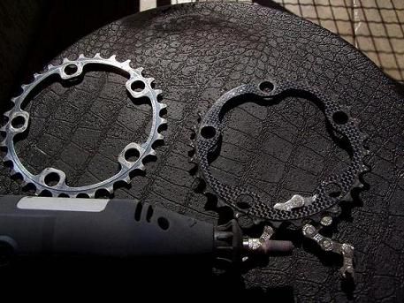

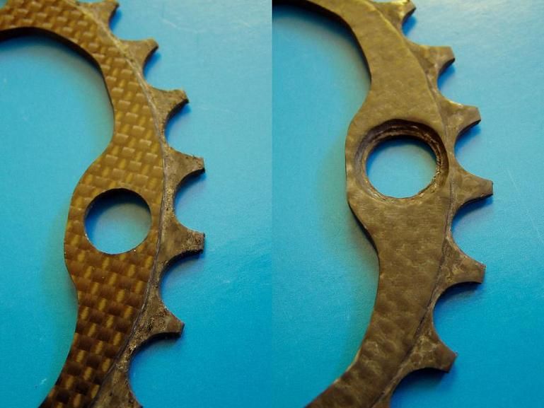

Mein 29er Specialites TA KB war schon etwas verbraucht, deshalb habe ich beabsichtigt, ein neues zu basteln und alles noch leichter machen. Von einer 3mm dicker CFK Platte habe ich mit Dremmel eines 29er Kettenblat gechnitten. Das schneidet wirklich leicht aus, aber entsteht sehr viel Schmutz damit:mad:
Zahne musste ich etwas dunner machen (zirka 2mm dicke) damit die Kette hineinpassen. Ganzes Kettenblat wiegt nur 10,5g (Specialites TA ~ 19) aber es ist auch sehr weich (seitlich).
Ich bin damit nur etwas 150km gefahren, aber im ziemlich schwerem Gelande (Hugeln, Walder, Schlamm, Sand) und es halt noch:D
Es freut mich sehr, das die Kette zwichen Kurbeln und Rahmen nicht hineingezogen ist (sogar im starkem Fahrstill in tiefem Sand/Schlamm). Diese Problemme habe ich mit alu mittelkettenblater.
CFK KB lauft sehr weich und leise.
Jedoch ganzes Kurbelsystem mehr flexibel ist, weil eigentlich nur grosses Kettenblat Steifigkeit verantwortet. :(
Materiallkosten - nur 3-4 euro + 2 Stunden basteln :daumen:
Also viel billiger als:
MMM 20er: 40,-
BTP 53/39: 149,-
usw. ...
:daumen:
grusse,
Adamello

Sieht gut aus! Auch wenn ich damit nicht fahren würde.
Hast du ein anderes Kettenblatt als Schablone benutzt, oder wie hast du mit dem Dremel so gleichmäßige Zähne hinbekommen?

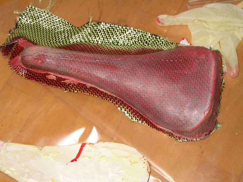

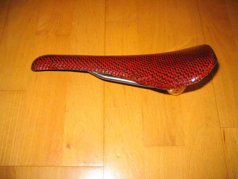

Hallo,
ich wollte mir auch mal einen roten Sattel "basteln".
Es ging mir nicht um Leichtbau (132 gr. fertig gestellt) sondern nur um das bauen. Das Gestell ist von einem alten Flite.
Gruß Dirk
www.het-borkum.de

Schön geworden! Und wie wir auf deinem Avatar sehen können, hast du ihn auch gleich ans selbstgebaute Racebike geschraubt ;) .
Aus was hast du deine Form gemacht?
Hast du das Rot mit ins Harz gemischt, oder die Matte vorher angepinselt?
