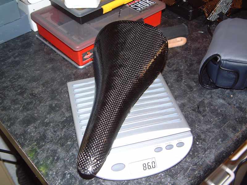

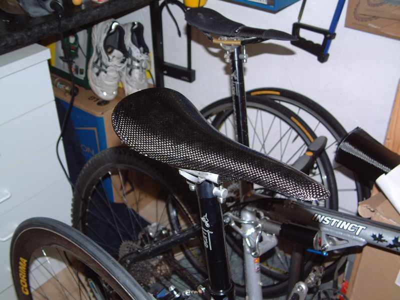

ich war gestern abend mal wieder ne runde basteln ;)
rausgekommen ist eine speedneedle mit 86 gramm !!!
das lycra & die polsterung habe ich abgezogen, die nieten rausgebohrt und die streben mit cfk rovings & epoxydharz verstärkt, zu guter letzt hab ich noch ne schicht cfk matte aufgebracht....
das ganze ist jetzt nur grob/leicht mit klarlacküberzogen. dieser wird jetzt nochmal angeschliffen und dann kommt noch ne hauchdünne schicht drauf ;)
so sieht sie jetzt aus:

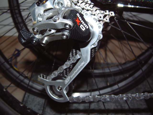

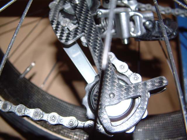

Hab übrigens auch selber ein linken Schaltwerkskäfig aus CFK laminiert, allerdings zwischen zwei Gipshälften, sodaß ich keine Aluröhrchen, oder ähnliches brauche. Nach schlechter Erfahrung hab ich aber ein Stahl (ca. 1,5g :confused: ) Gewindeplättchen mit eingearbeitet, weil ein geschnittenes Gewinde im CFK nicht besonders lange hält, vorallem bei ner Materialstärke von ca. 3mm! Man sollte halt dann genau arbeiten um den Abstand der Schrauben nicht negativ zu beeinflussen (=> schiefe Schaltröllchen => Schaltverhalten??!!??).
Anbei natürlich mal ein paar Bildchen mit Gewichten.
Original ist ein XTR Longcage mit 34Gramm!!!! (XTR ist auch nicht immer leicht!) Meine CFK-Kopie wiegt dagegen nur 7Gramm :hüpf: .
Mein altes XTR (8-fach) bekam ich mit so nem Teil unter 200Gramm!

xtremelight schrieb:
AX-Lightness ist aber vieeeeeeeeeel bequemer und 10x genialer verarbeitet als der Speedneedle!!
Der Speedneedle ist ja ein echtes "Brett", der AX-Lightness flext richtig.
Respekt! Ist ja total irre! Also das Gewicht ist mir eigendlich egal, aber diese Optik :eek:
Hast du auch einen Bauplan entworfen?
ne Bauanleitung hab ich jetzt nicht direkt gemacht, aber das Prinzip ist eigentlich ganz einfach.
1. Man mache jeweils einen Abdruck von beiden Seiten des Teils.
Am besten den Gips (feinen Mosdellgips) in eine Form gießen und das Teil reindrücken.
2. Gips außen abraspeln (Gewebematten sind ja erstmal größer als das Teil ansich)
3. Gips glatt machen (feines Gitter, Schleifvlies)
4. Gips lackieren (Klarlack)
5. Gips isolieren (PVA-Trennmittel, Wachs, Silikon, o.ä.)
6. Einzelne Lagen (ca 8-10 bei 200g/qm auflegen und mit Harz tränken.
( Schichten etwas verdreht auflegen, erhöht die Torsions- und Biegesteifigkeit!)
7. Gewindeplättchen einlegen (zwischen die Lagen!, tendenziell eher etwas nach außen)
8. Gipsplatten gut aufeinander pressen um überschüssiges Harz auszupressen.
(Überschüssiges Harz ist nicht nur unnötiges Gewicht, sondern erhöht auch die Bruchgefahr!!!, Harz ist spröde...)
9. Nach dem Aushärten Gipsteile trennen (Gips geht meißt dabei kaputt :heul: )
10. Dann natürlich Dremel, etc...etc..., Gewinde noch schneiden, Bohrung/Senkung für die obere Schraube... FERTIG!!!
Habe übrigens erst die eine Hälfte gegipst und bearbeitet und dann mit Stäbchen (um eine Verschiebung zu verhindern) die Zweite gemacht, dann natürlich die erste mit Folie isoliert.
Ich hoffe das reicht soweit mal als Bastelanleitung, bei Fragen einfach mal laut schreien, vielleicht hab ich ja noch was vergessen.

aber auch fast 3mal so teuer....und auch nicht leichter :lol:
mir passt der speedy perfekt von der form her ;)
ich mach mal paar bilder wenns draußen hell ist, so reflektiert die oberfläche so komisch ;)

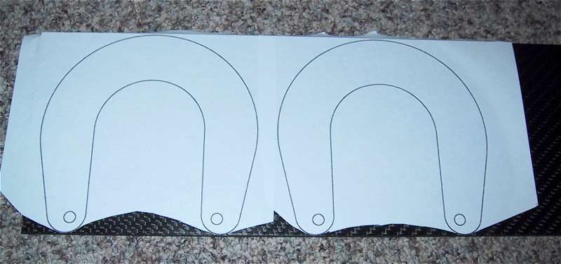

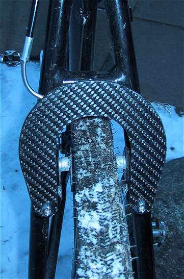

Nachdem hier ja in den letzten Monaten so einiges gebastelt wurde, wollte ich das auch mal probieren.
Nur was brauchte ich aus Carbon?
Ich habe mich entschieden mir Booster für meinen Crosser zu schnitzen. Die konnten dank der schmaleren Reifen etwas kleiner ausfallen als solche fürs MTB.
Also habe ich sie mir 1:1 gezeichnet, ausgedruckt, mit Prittstift auf die 3,5mm Carbonplatte geklebt und dann ausgefräst. Die Kanten nacharbeiten und mit Sekundenkleber versiegeln. Und zum Schluß noch die Löcher im richtigen Abstand - fertig.
Eine genaue Waage habe ich leider nicht, aber allzu schwer sollten sie nicht sein.
Und sie funktionieren super! Da biegt sich nichts mehr!
Hier noch ein par Bilder:
