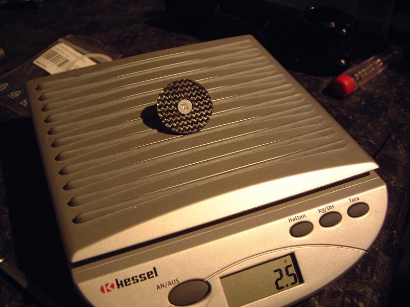

dies ist gestern aus einem "versuchslaminatsabfallsstück" entstanden.....2.5gramm incl. schraube.....
die kappe besteht aus 4 lagen cfk /200g/m²& 1 lage aramid/kohle mix mit gleichem flächengewicht, zur versteifung ;)

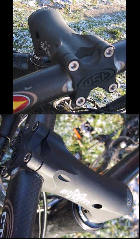

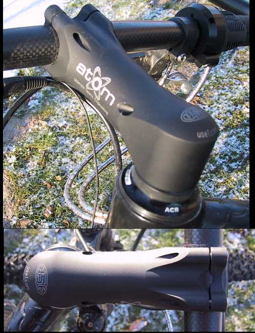

Ach ja bevor die Frage kommt, ich habe ihn nicht gewogen, aber sehr schwer erscheint er mir nicht.
Auf jedenfall ist es so mit der schönste und vor allem durchdachteste Vorbau den ich je gesehen habe!
für den Use Atom werden 185g genannt - üblicherweise die kurze 90mm Version, die genannt wird.
Schick isser ja - allerdings auch fast doppelt so schwer wie ein F99 mit Carbon Ahead....

ubrigens gibt unter post #27 eine selbst laminierte kappe zu sehen.
2.5 gramm incl. schraube ;)
gruzz michael
