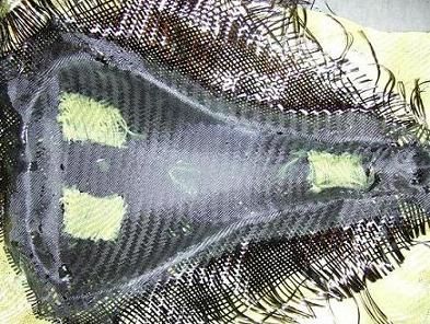

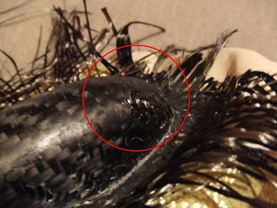

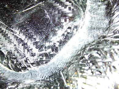

Hi,
wie angekuendigt ist mein zweiter Sattelversuch nun raus aus der Form.
Einiges ist wirklich besser gewesen, aber leider hab ich immer noch ein grosses Problem und brauch mal die Hilfe von Euch Experten.
Die Rueckseite ist uebrigens mit dem Abreisgewebe dieses Mal super geworden.
Problem:
Vorallem am Rand gibt es Stellen, da ist kein Harz an den Matten. Ich hab dieses Mal wirklich mit aller Sorgfalt die einzelnen Lagen mit Harz eingepinselt, besonders den Rand und trotzdem.
Was mache ich da falsch? :confused:
Ich hoffe man kann es auf den Bildern erkennen.
Danke im Voraus.
Gruss
eDw

Hi,
@eDw
habe heut auch mal meinen ersten Sattel laminiert. Muss noch bis morgen warten bis ich ihn entformen kann. Bin auch gespannt ob das Harz überall hingekommen ist.
Welches Harz verwendest Du?
Gruß, Net.

hab mittwoch noch licht brennen sehn um 10 im schuppen...hätt ich doch ma die nase reinhalten sollen:lol:
hast du erst harz aufgetragen und dann die matten oder anders rum?
wenn das nur an ein paar stellen ist kannste problemlos nachharzen, also einfach nochmal frisches harz auftragen, trockenen lassen, dann evtl. den ganzen sattel anschleifen und nochmal komplett mit hatr bestreichen oder anderweitig lackiern um ne saubere oberfläche zu bekommen
Das wird vermutlich nicht die Ursache sein. Die Ursache liegt wohl eher in den Formen (wenn Du zwischen 2 Formen gepresst hast) oder, wenn Du im Unterdruckverfahren gearbeitet hast, die Matten zu straff gelegt, oder zu schlecht in die "Nase" einmodeliert hast.
Das würde ich in diesm Fall auch machen :daumen:
Gruß Peter
Das Harz ist ja recht dünnflüssig und läuft halt in der Form nach unten, wo es dann vom Saugvlies aufgesaugt wird.
Die Fasern sind ja vermutlich trotzdem vollständig benetzt, nur ist die Oberfläche eben nicht glatt. Du könntest probieren an den betroffenen Stellen etwas Gelcoat in die Form zu streichen. Das läuft dir bestimmt nicht weg.
Vielleicht wäre es auch sinnvoll die Form beim Absaugen einfach mal umzudrehen.
Bei deinem jetzigen Versuch würde ich die unschönen Stellen auch einfach mit Harz oder Gelcoat auffüllen und anschließend verschleifen.

Hi,
danke fuer die Antworten!
Ich glaube das hilft mir weiter.
Hier noch ein Paar Infos. Vielleicht habt Ihr ja noch ein par Tips fuer micht.
a) Abdruck hab ich von einem Flite gemacht
b) ich hab das Ganze nicht mit einer Possitiv Form verpresst, sondern im Muellbeutel mit dem Staubsauger.
c) ich hab die Form mit Harz ausgestrichen, dann Lage fuer Lage rein und (sehr sorgfaeltig) bepinselt.
d) Harz: R&G Epoxydharz+Härter 100095: Epoxydharz L + Härter SF
Noch ein paar Fragen:
1) Ist es besser mit Possitiv Form und dann verpressen?
2) Das Problem sind ja die Kanten und die Spitze, da das ganze da etwas zu laeuft. Wenn ich da eine Possitive Form mache, dann bekomm ich die auch nicht raus, ohne meine Negativ Form zu zerstoeren?!?!
Danke und Gruss
Erik
Dann gehe ich mal davon aus, das meine Ausführungen bzgl. Einmassieren die Ursache war. Oder aber eine zu harte Folie, die sich schlecht in Hinterschneidungen legt.
eDw schrieb:
1) Ist es besser mit Positiv Form und dann verpressen?
2) Das Problem sind ja die Kanten und die Spitze, da das ganze da etwas zu läuft. Wenn ich da eine Positiv Form mache, dann bekomm ich die auch nicht raus, ohne meine Negativ Form zu zerstören?!?!
Pressen ist bei so einer Form ziemlich aufwendig.
Ich würde Dir eine mehrteilige Positivform(Innenform) empfehlen.
Um eine schöne Oberfläche zu bekommen, solltest Du dann aber zwischen Armierung und Abreißgewebe/Saugvlies noch eine Lochfolie legen.
Dann mußt Du die Oberfläche sicher auch noch etwas nacharbeiten, aber der Aufwand ist sicher deutlich geringer, als das ganze zwischen 2 Formen zu pressen!
Gruß Peter
