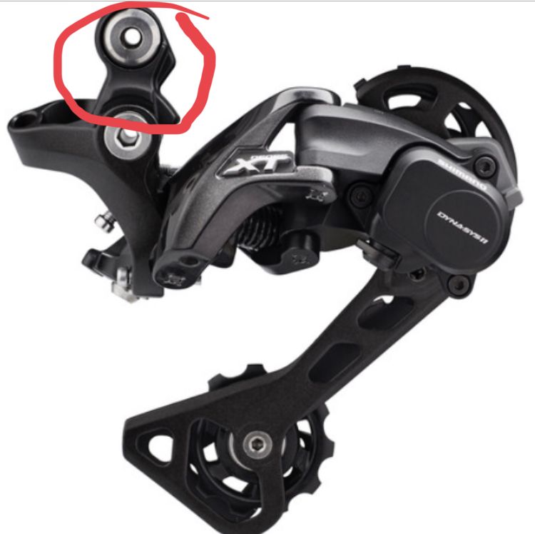

Ich glaube das 123 ist für Shimano direct Mount. Ich meinte Du brauchst dieses
100% sicher bin ich aber auch nicht.
Edit:
Scheint wirklich dieses zusein. Hier ein paar mehr infos....
So wie ich das sehe, ist es das „148 kurz“ was Du brauchst.
ob ein schaltauge passt oder nicht sicht man am besten, wenn man es verbaut und dann mal ein bild vom aufbau postet.
#148 ist einfach der nachfolger für #123.
Nein, glaube stimmt nicht so ganz. Beim #123 montiert man Shimano Schaltwerke direkt. Beim #148 „kurz“ montiert man dieses nicht direkt. Heisst das Zwischenstück bleibt. So wie ich das sehe ist, #148 ist für Shimano non direct mount und Sram, und #123 ist für Shimano direct mount.
(Keine Ahnung ob es das #148 auch noch in einer langen Version gibt. Das wäre dann der direkte Nachfolger vom #123)

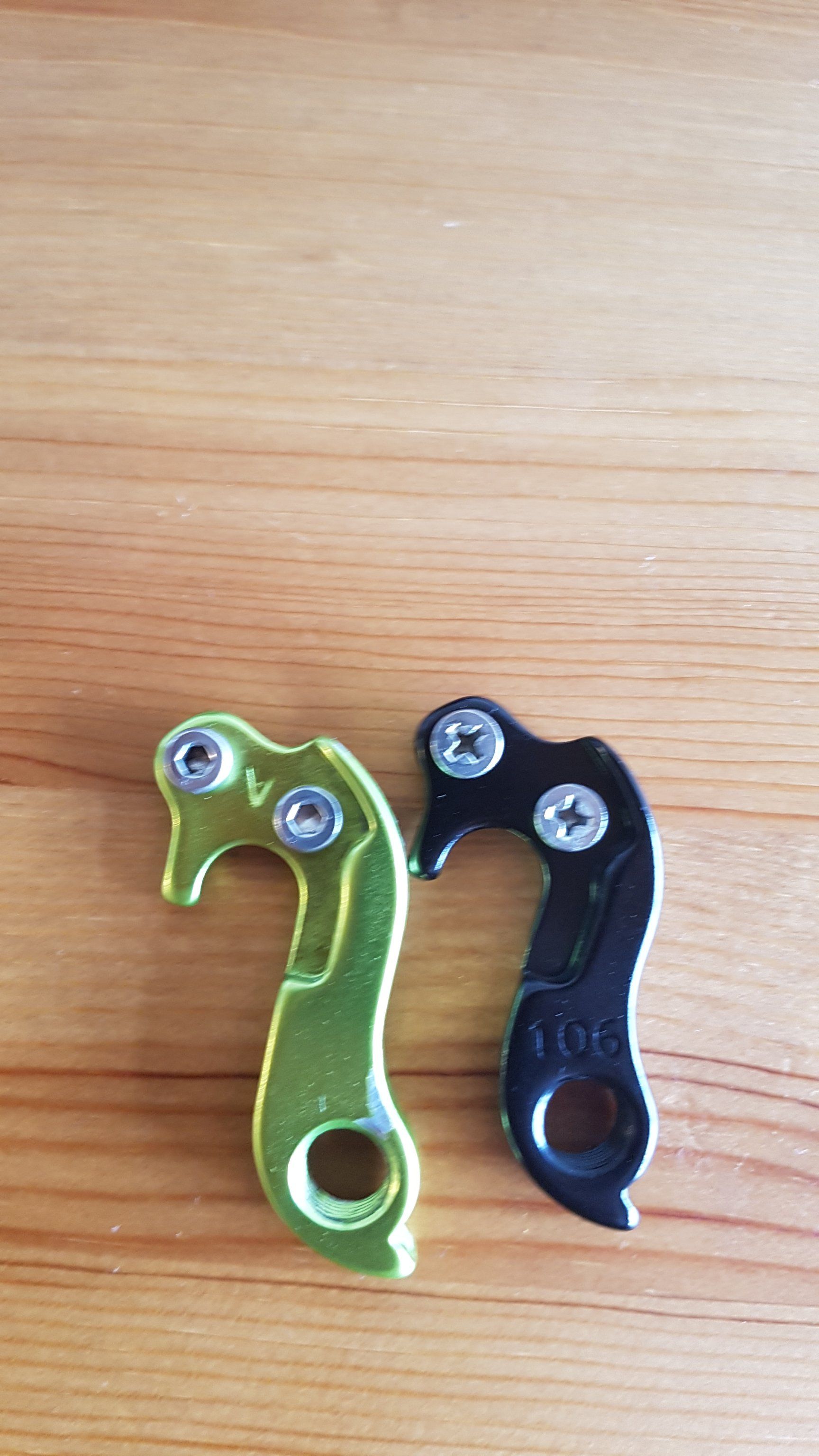

Hallo Zusammen,
Noch ein kleiner Nachtrag. Ich war nochmals im Cube Laden und dort bei nem guten Techniker. Das Schaltauge das nun das Richtige ist hat die #106 (Cube Artikel-Nr 10107). Das #148 passte nicht an den Rahmen. Der NX Eagle Satz läuft nun wie ne 1 :) Das "Gewackel" hat sich nach der Montage und dem Aufziehen der Kette auch erledigt. Anbei noch ein Bild der beiden Augen (#123 links und #106 rechts)
