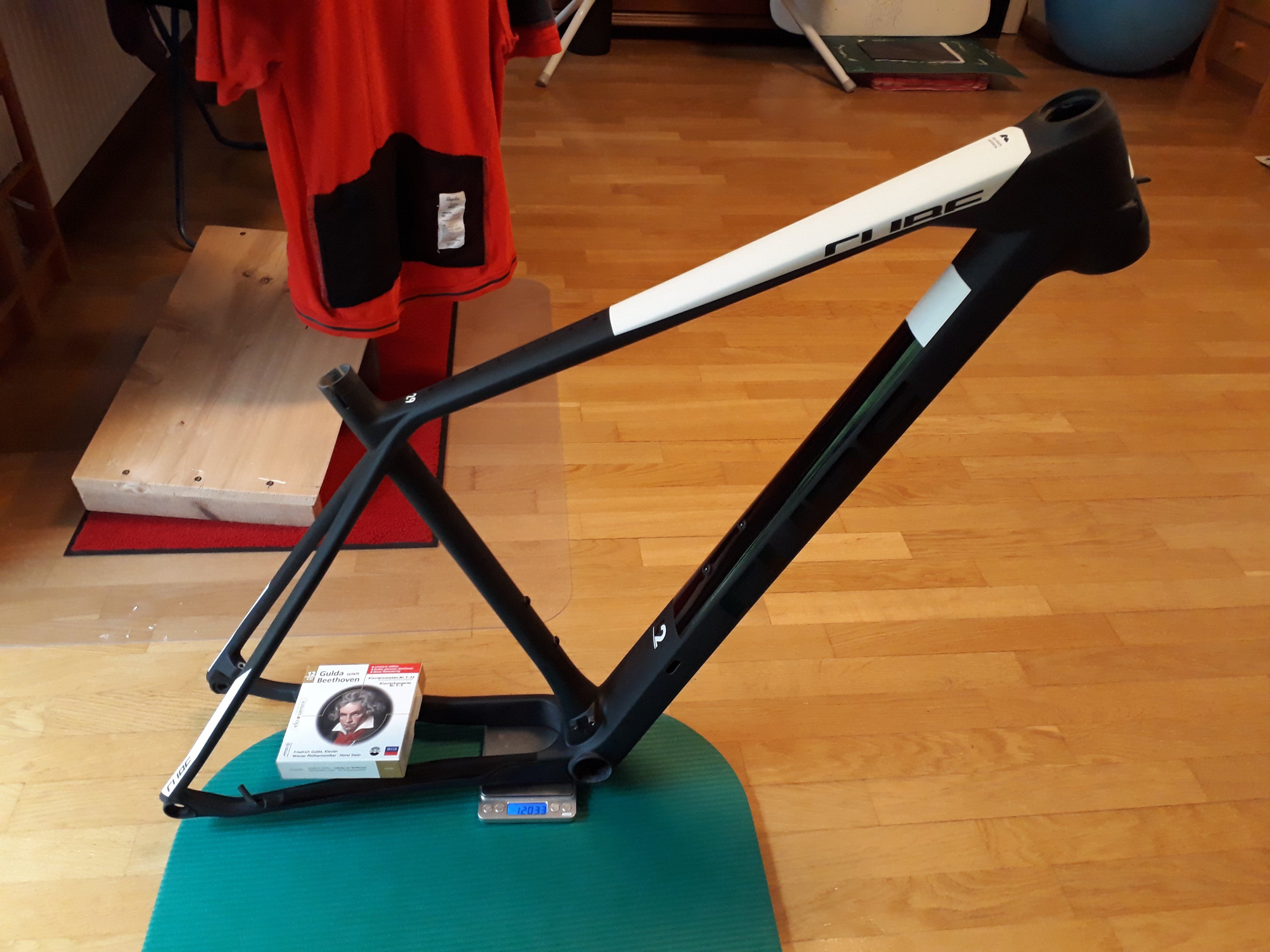

Den Bau ich für einen Freund auf. Ziel: unter 10 Kilo fahrfertig für 1500 Euro :bier:
