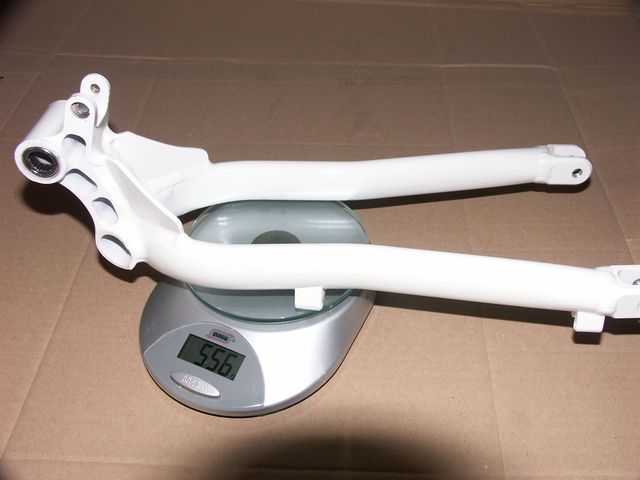

Nachdem ich die neue Schwinge hatte, habe ich diese vermessen.

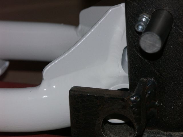

Dann hatte ich eine Lehre gebaut.
Erst den Riss, danach die Bleche geschweißt und immer darauf geachtet das die "Form" noch da war.
Es mußte noch einwenig gerichtet werden, was mit hohem Kraftaufwand
verbunden war (die Festigkeit merkt man wirklich beim fahren).
Dagegen fühlt sich die Orginalschwinge wabelig an (lässt sich auch leichter verformen).

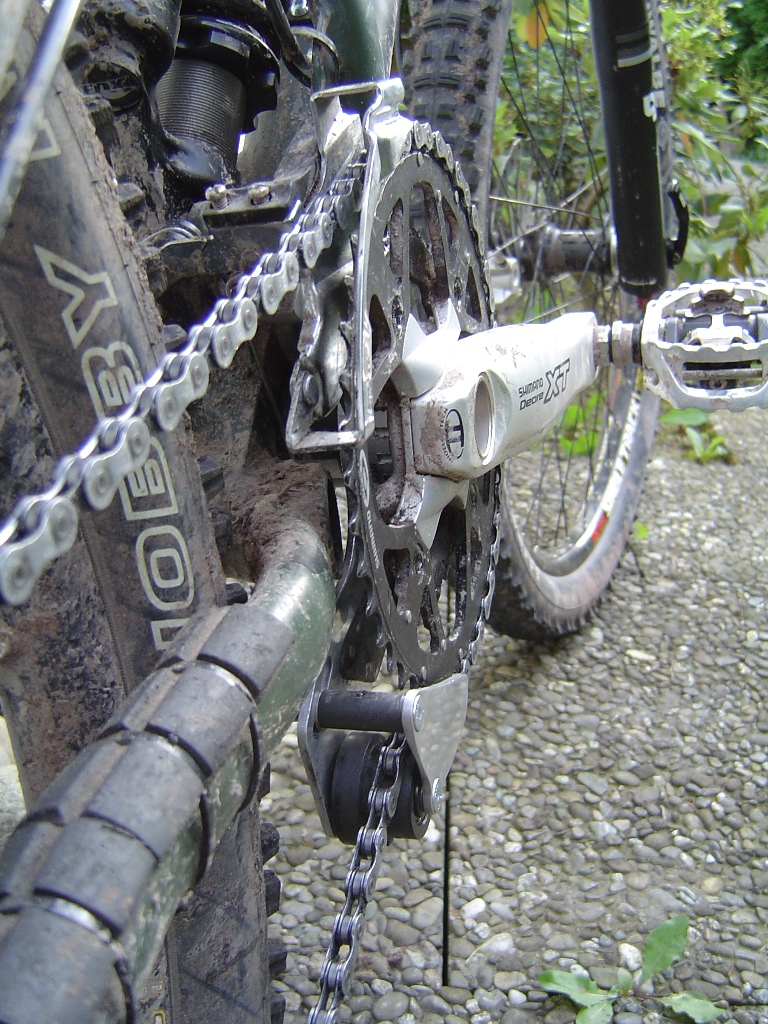

Das schaut stabil aus:daumen:!
Aus welchem Baujahr stammt denn die Schwinge?
Mich machen die Zugführungen an der linken Kettenstrebe stutzig.:eek:
Die sind mir so noch nie an einem Freak aufgefallen.
Und machen die so weit hinten Sinn? Den Leitungsbogen zur Bremse stelle ich mir ziemlich krass vor!

und auch schöne Schweißvorrichtung :)
so eine habe ich aber auch noch nicht gesehen, denke auch das sie älter ist.

feine arbeit! da lacht des maschinenbauers herz^^
was hast du für ein alu für die bleche genommen und was für ein schweisszusatz?

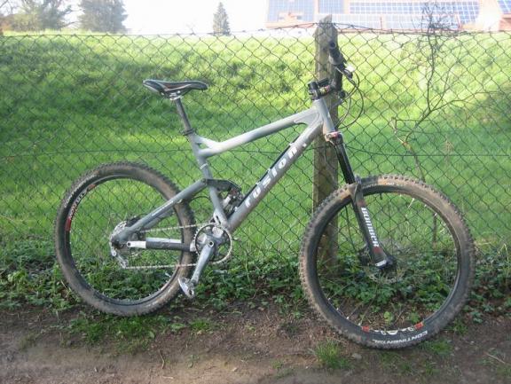

Ich habe ein normales 06 Baujahr.
Die Zughalter habe ich nachträglich drangebaut.

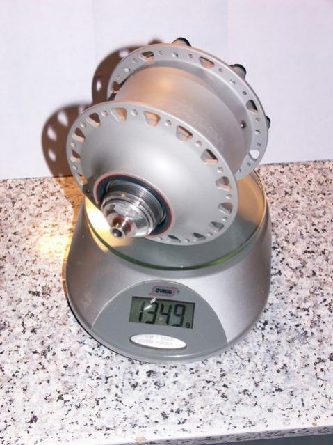

Die brauche ich für das hier ... siehe Bild.(Im Moment das leichteste Teil)
Bild 5 zeigt noch die Baustelle
Fertig zusammengebaut ein Mehrgewicht von 200g.
Das Float Link arbeitet einfach super deshalb habe ich auf das Gewicht geachtet damit der Hinterbau nicht hinterher lahmt. Das ist aber eine andere Baustelle sowie Thread.
Zum schweißen :
Der Rahmen ist natürlich auch schon geschweißt worden.
Das hat ein Betrieb bei mir um die Ecke gemacht (war erstaunt wieviel Meter Alu die so am Tag schweißen). Ich kann viel machen aber das war mir zu heikel, mit dem selberschweißen.
Das Alublech war aus dem Betrieb und wurde von mir passend geschnitten. Dies wurde dort geschweißt.
Keine Ahnung was beim schweißen verwendet wurde.
Hält noch.
