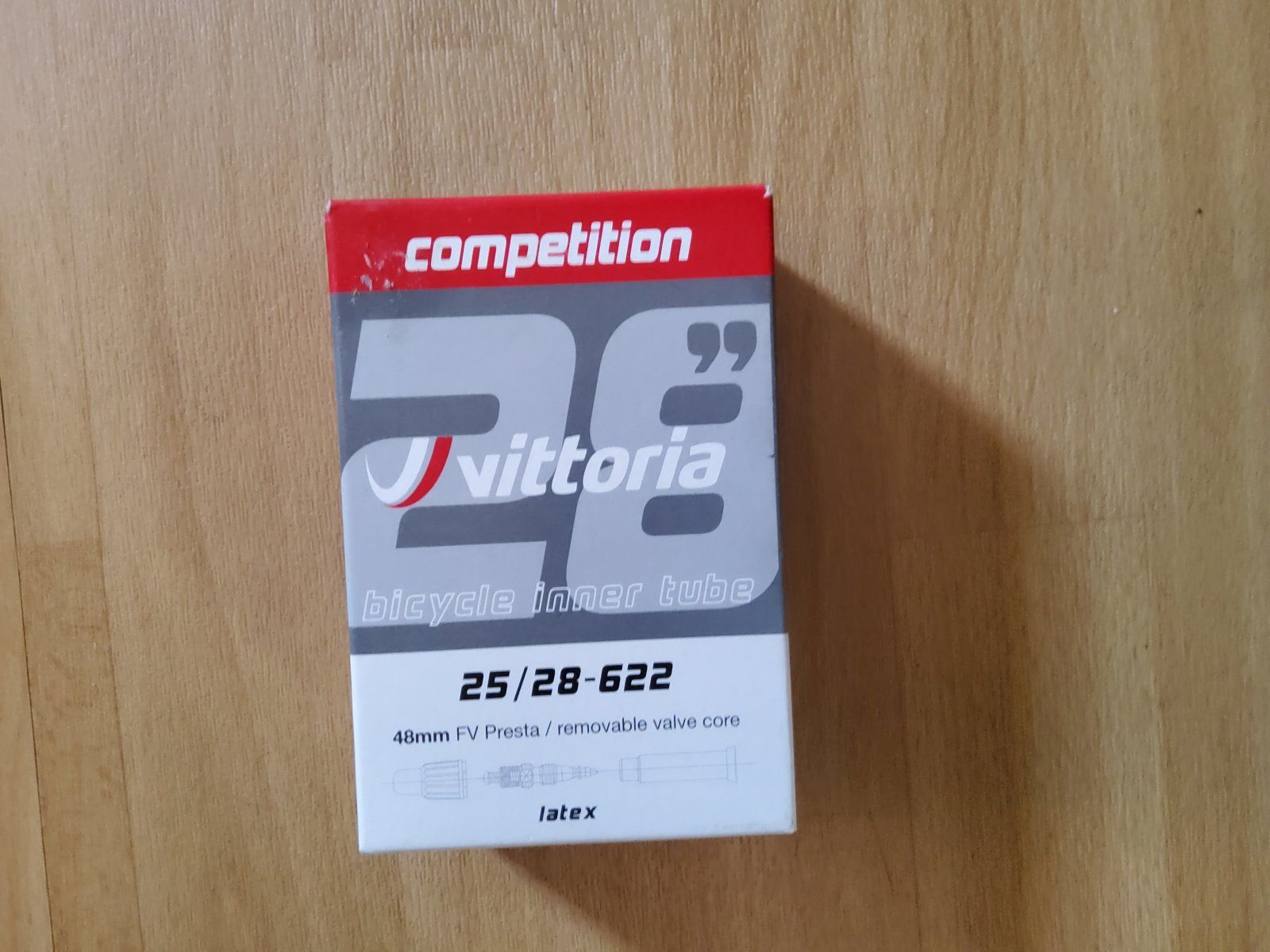

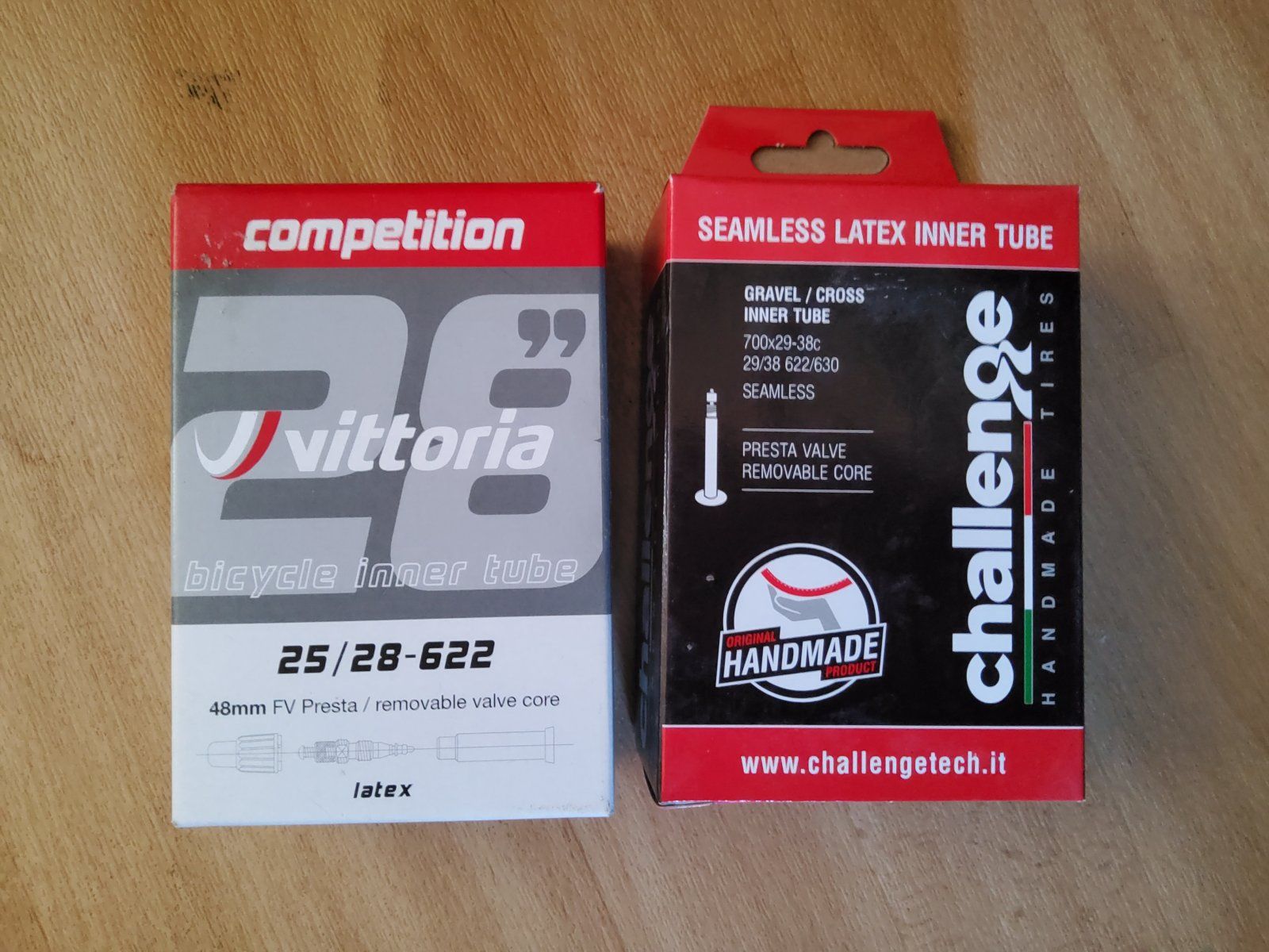

Danke schon mal. Gibt es hier villeicht jemanden, der konkret die Latex-Schläuche von Challenge oder Vittoria in Reifen breiter als 38 mm fährt und entsprechende Erfahrungen teilen kann. @arno¹ Hast du nicht Latex-Schläuche in deinen 42er Challenge Gravel Grinder Race, und falls ja, wie harmoniert das in der Praxis miteinander?

Also ich habe die hier
in den Strada bianca 36mm ,ohne Probleme, falls das hilft..Eigentlich beide

Sie werden halt größer und bleiben gedehnt.
Danke euch, wird dann wohl ausprobiert.
