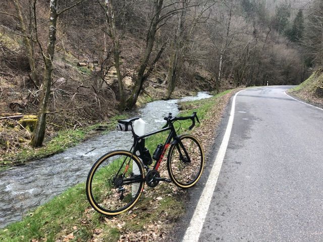

Heute erste Ausfahrt mit den 40er Strada Bianca Pro Open, aktuell noch mit Butyl (bis sie etwas ausleiern). Top Komfort, schnell und wider Erwarten auf nassem Asphalt und Waldweg deutlich besser als der 36er. Entweder haben die was am Gummi gemacht, oder die 4 mm mehr an Breite bei 2.1 bar machen so viel aus!
