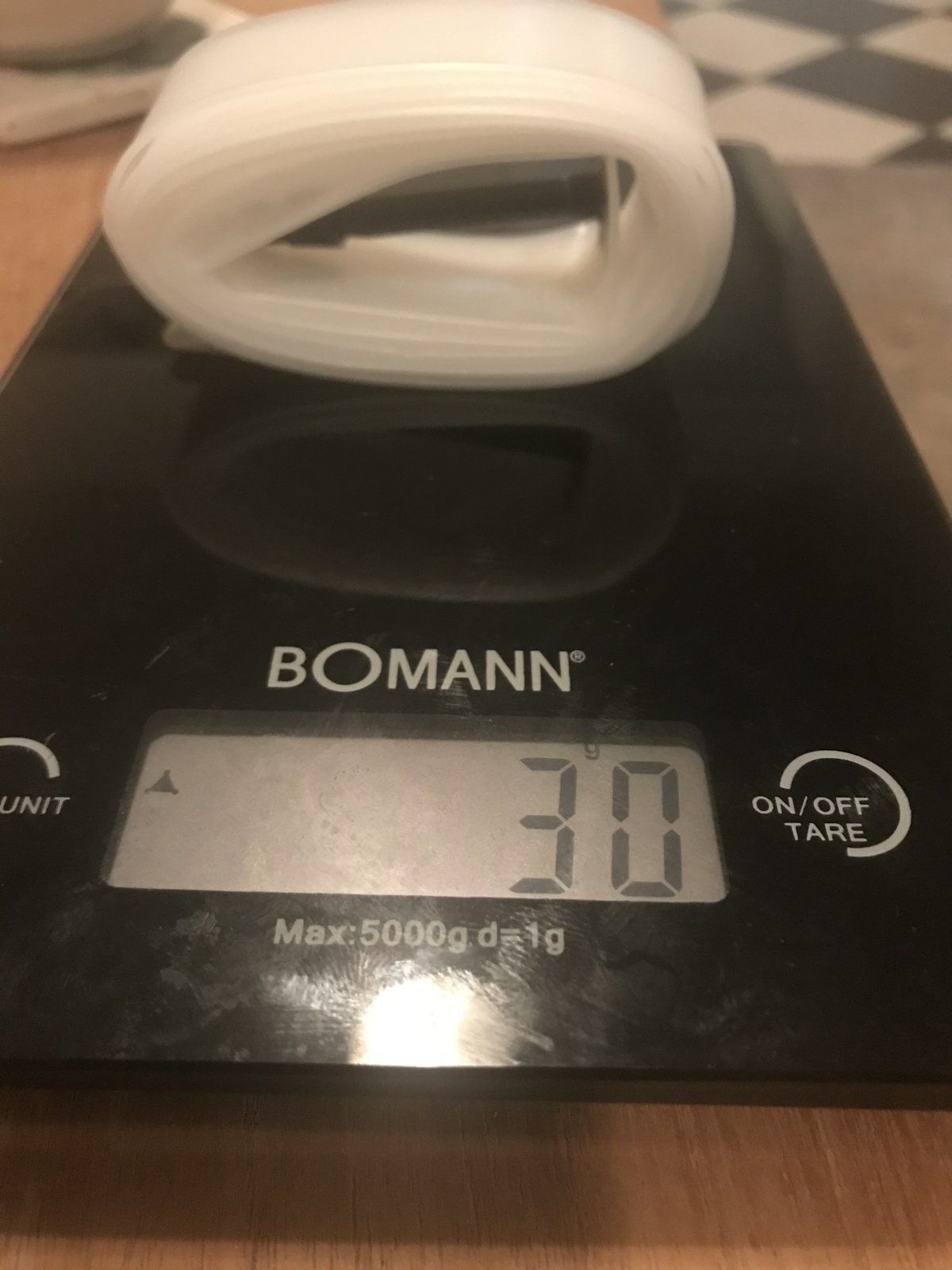

Überlege selbst auch diese Schläuche mal aus zu probieren. Oder ich gehe wieder auf Latex, da der Preis ja schon heftig ist.

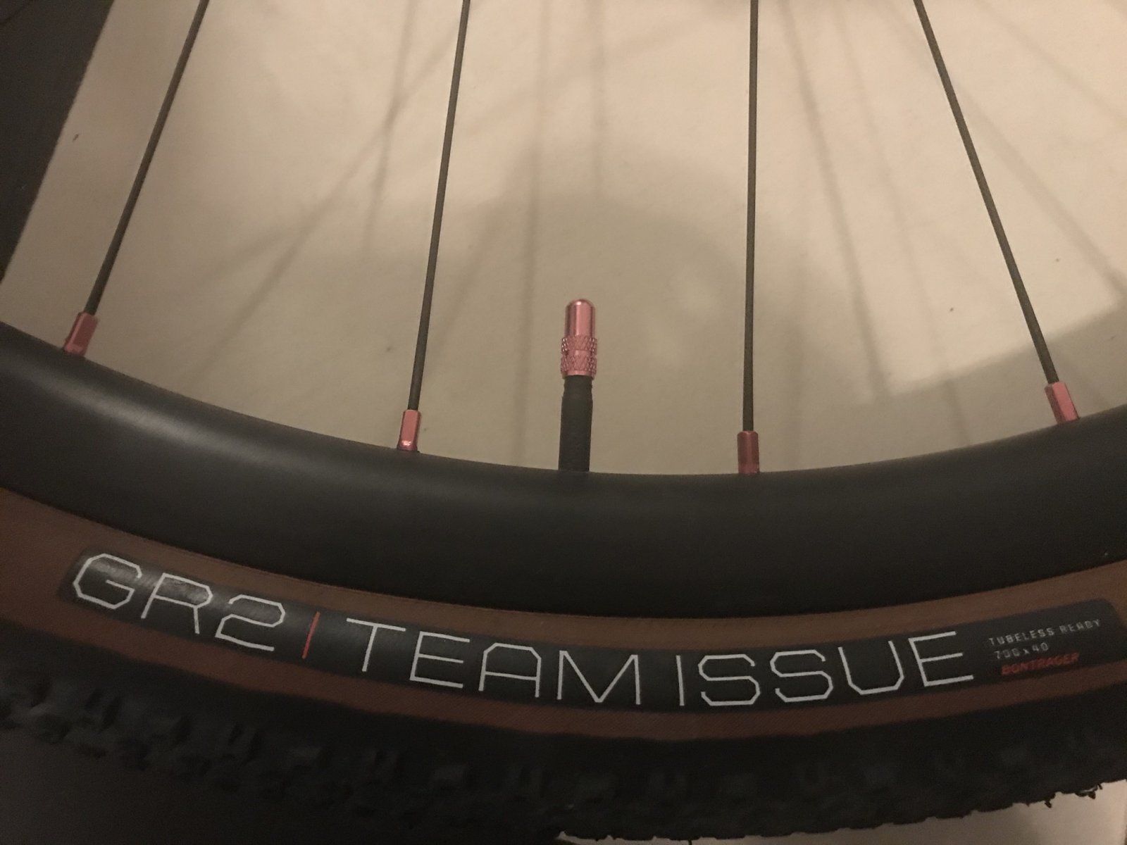

Wird wohl der gute alte Gravelking SK. Fraglich (aber vermutlich möglich) Ob die 43er meinem Carbonrahmen gut tun? Google hilft, Hier mal ein Bild gefunden. Scheint zu gehen, sieht jedoch recht knapp aus? Zumindest ist dann die Schutzblech-Frage geklärt: kein Platz.
Wobei die Bontrager GR2 Team Issue auch noch interessant wirken.
@Cahunaa Wenn pannensicher gewünscht ist, würde ich zu dem Gravelking SK+ greifen.

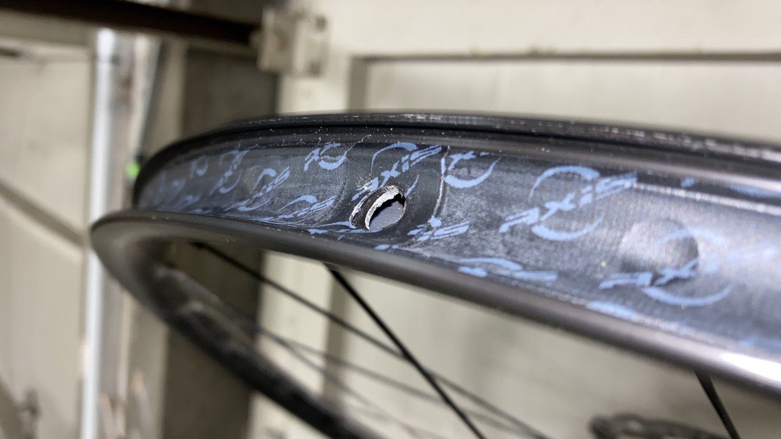

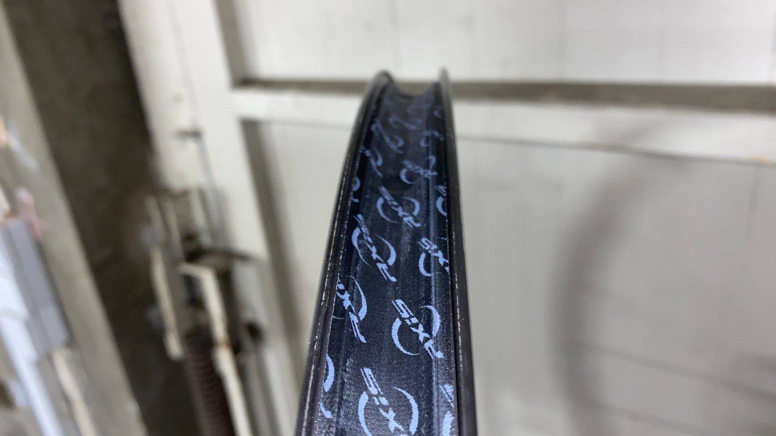

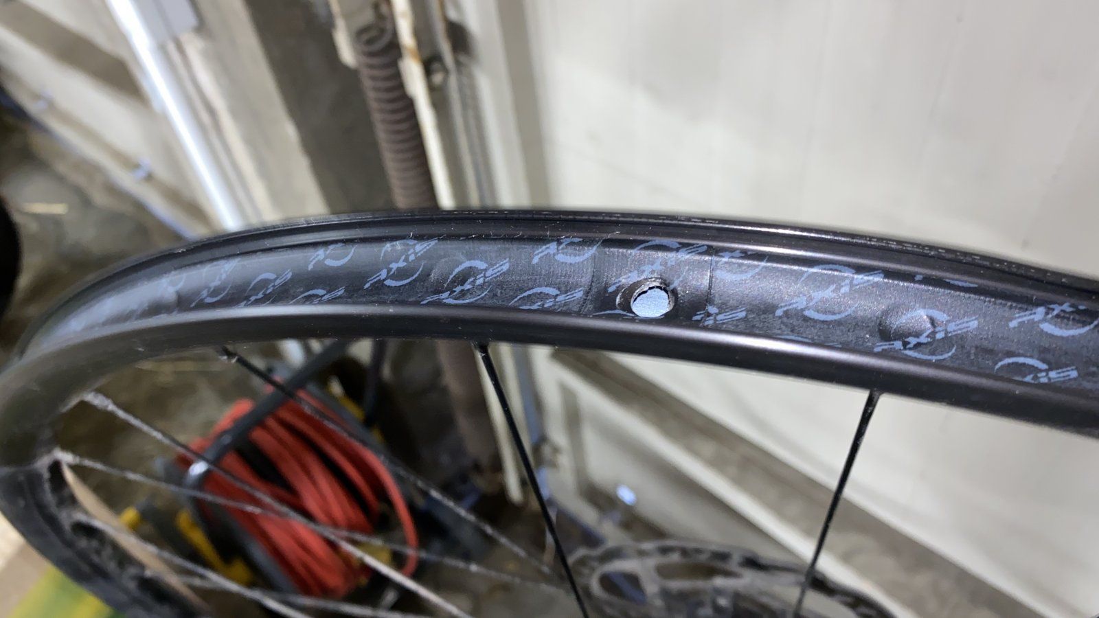

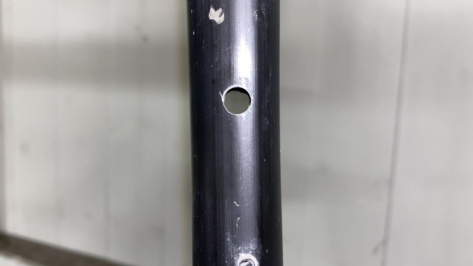

Woran erkennt man denn ob das Felgenband bzw. die Ventilbohrung Tubless-fähig sind? Sieht doch ganz vernünftig aus? Oder muss das Band runter? Axis Elite Disc
2020-02-02_13-55-04_576.jpeg 2020-02-02_13-55-15_641.jpeg 2020-02-02_13-55-35_959.jpeg 2020-02-02_13-56-04_086.jpeg
