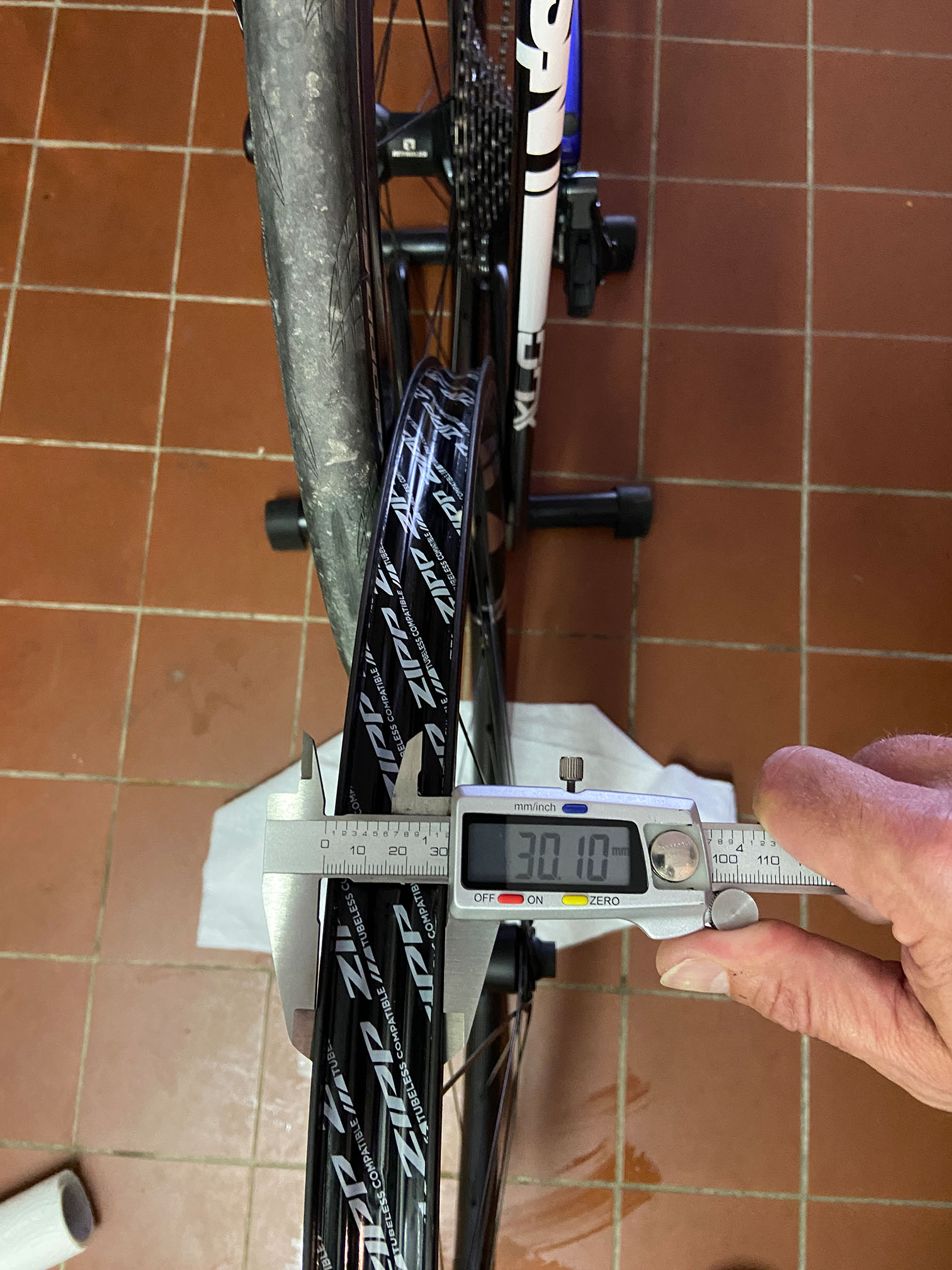

Hier ein kurzer Test meiner ZIPP 303 Firecrest hookless Felgen und Michelin Power Gravel Reifen der Größe 700x35C.
Felgenbreite außen ist 30,10mm

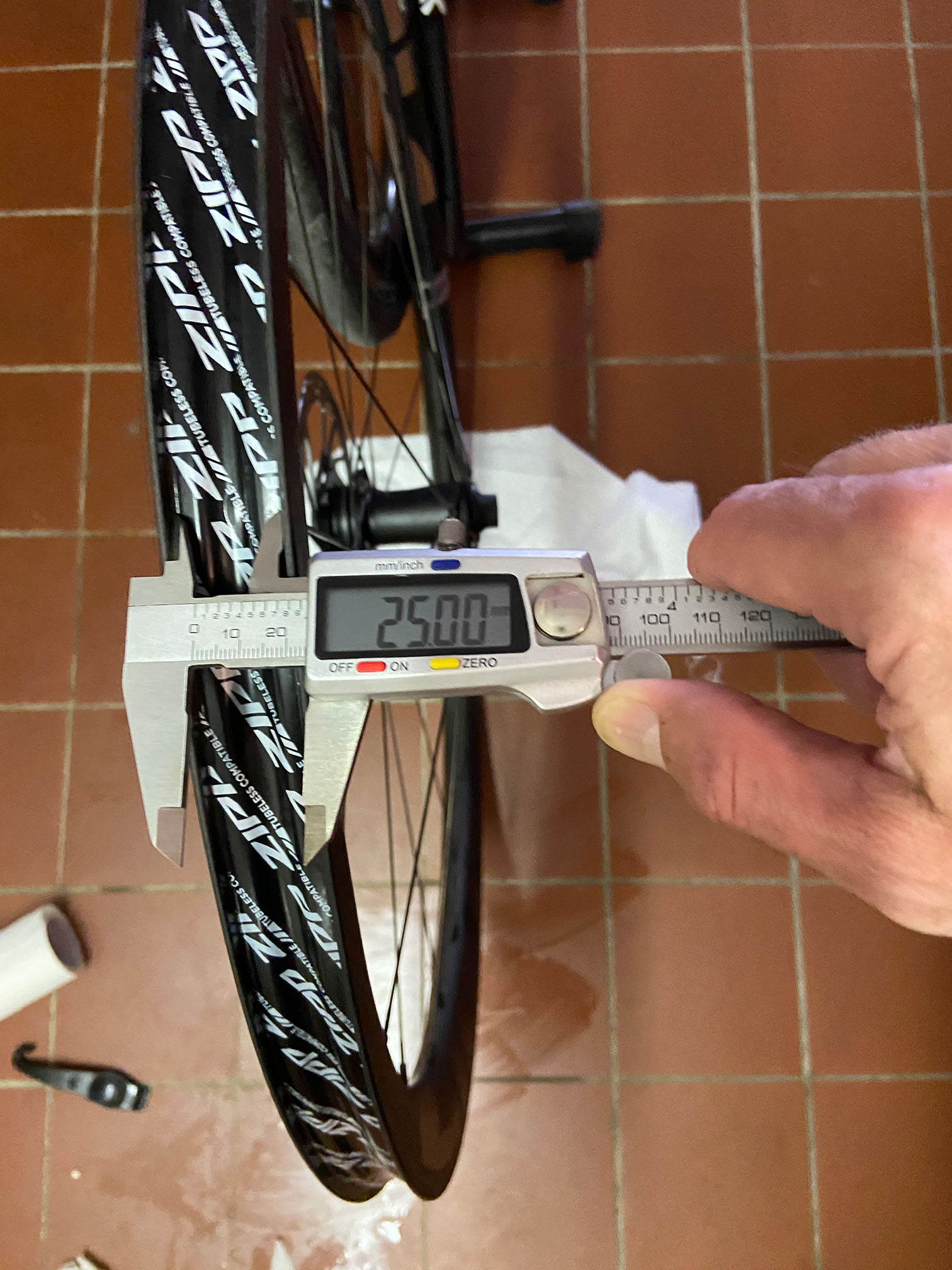

Maulweite ist 25,00mm.

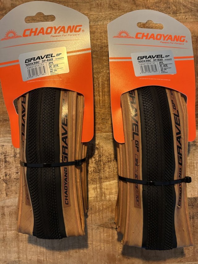

Hab mal knapp 40€ investiert um "Versuchskaninchen" zu spielen:
Chaoyang Gravel GP / H-5224TR in 37-622 tanwall (Produktcode EB80105013F)
umweltfreundliche "Verpackung"

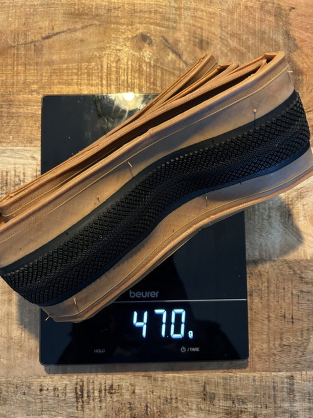

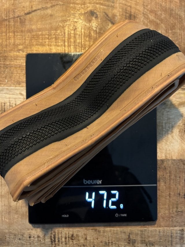

Realgewicht 50g höher als auf der Hersteller Homepage angegeben aber immerhin wenig Varianz zwischen den beiden Reifen

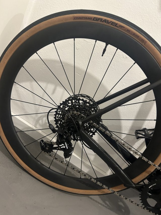

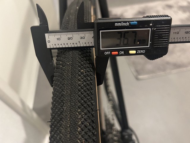

Auf Clincher Felge mit 24mm Innenweite ziemlich nah an der angegebenen ETRTO Breite von 37
Das Aufziehen auf die Felge war eher schwierig, ohne Reifenheber defintiv nicht möglich.
Tubeless Setup dafür super einfach (was sicher auch an der Felge liegt), es brauchte nur etwas Spüli-Wasser und eine reguläre Standpumpe um Druck drauf zu bekommen.
Ohne Milch hat der eine Reifen nach circa 12 Stunden etwa die Hälfte des Drucks verloren, der andere nach circa 4 Stunden den kompletten Druck. Mit Milch (60ml pro Reifen) sind beide 100% dicht.
Konnte aufgrund des Wetters bis jetzt leider nur ein paar Meter auf der Straße fahren...

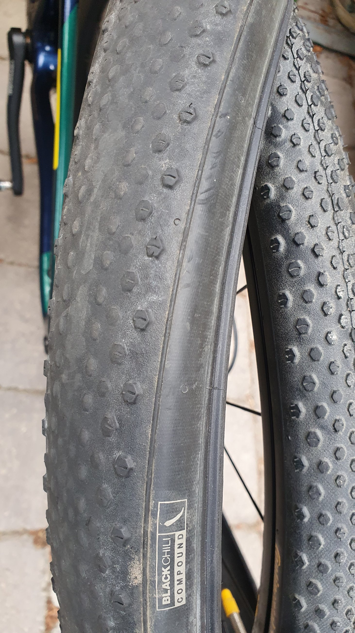

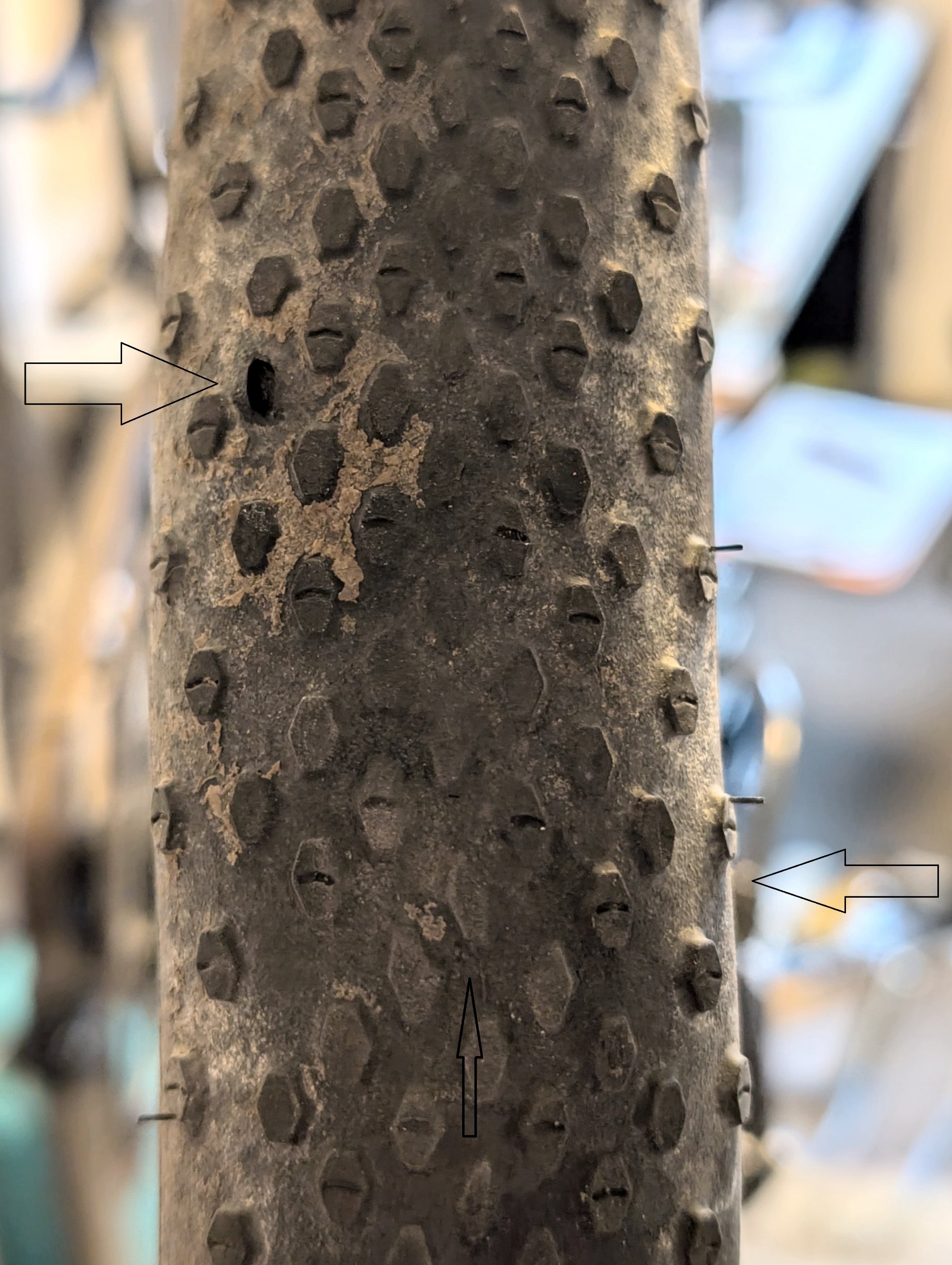

Hatte vor paar Woche glaube hier berichtet von einem Platten/Schnitt im Terra Speed und den Folgen. Hatte dann einen Flicken "erfolgreich" von innen angebracht
Das geht wohl noch besser:
Bein den 2 letzten Touren bei > 20mkm/h auf Asphalt eine Unwucht gespürt, eben kontrolliert.
Ein Stück weiter als der Riss (Pfeil oben links) hat der Reifen nach rechts eine spür- und sichtbare Beule (Pfeil unten rechts). Auf dem Profil kann man sehen, wie die Noppen schief stehen (Pfeil Mitte)
Dachte erst, wegen angetrockneter Dichtmilch hätte der Reifen sich nicht völlig korrekt gesetzt, aber das sieht ok aus und kann mir nicht vorstellen, dass das so eine Auswirkung hätte.
Das ist wohl die Karkasse gerissen?? Sehr Ihr das auch so?
Aber wieso? Von dem bissi Aufrauhen für Flicken? Vom Riss eine Schwächung, die sich fortgesetzt hat?
Das trübt meine bisherige Begeisterung für den Terra Speed.
Wollte evtl. nächste Woche bikepacken, aber eher nicht damit. Hab noch die Schwalbe G1 Allround. Wäre dann mix hinten 40er G1 vorne 45er Speed.
Oder doch noch mal den Terra Speed?
Seitdem ich tubeless fahre, hatte ich zweimal einen etwa 1cm langen Cut in der Lauffläche.
Fazit: Der Mezcal "eierte" danach und der Speedero hatte eine Beule. Somit waren diese beiden Reifen für die Tonne.
Die Fäden der Karkasse sind durch einen größeren Schnitt einfach beschädigt 🤷🏻‍♂️Wenn du zuviel auf der Innenseite abschmiergelst kommt das auch nicht gut.
Hatte auf diese Art mal einen Terreno Zero verzogen. Vielleicht hasst Du die Karkasse bei Kleben/Andrücken verzogen. Kann passieren, wenn der Druck nicht genau senkrecht ausgeübt wird.
Der Reifen ist auf jeden Fall hin!
