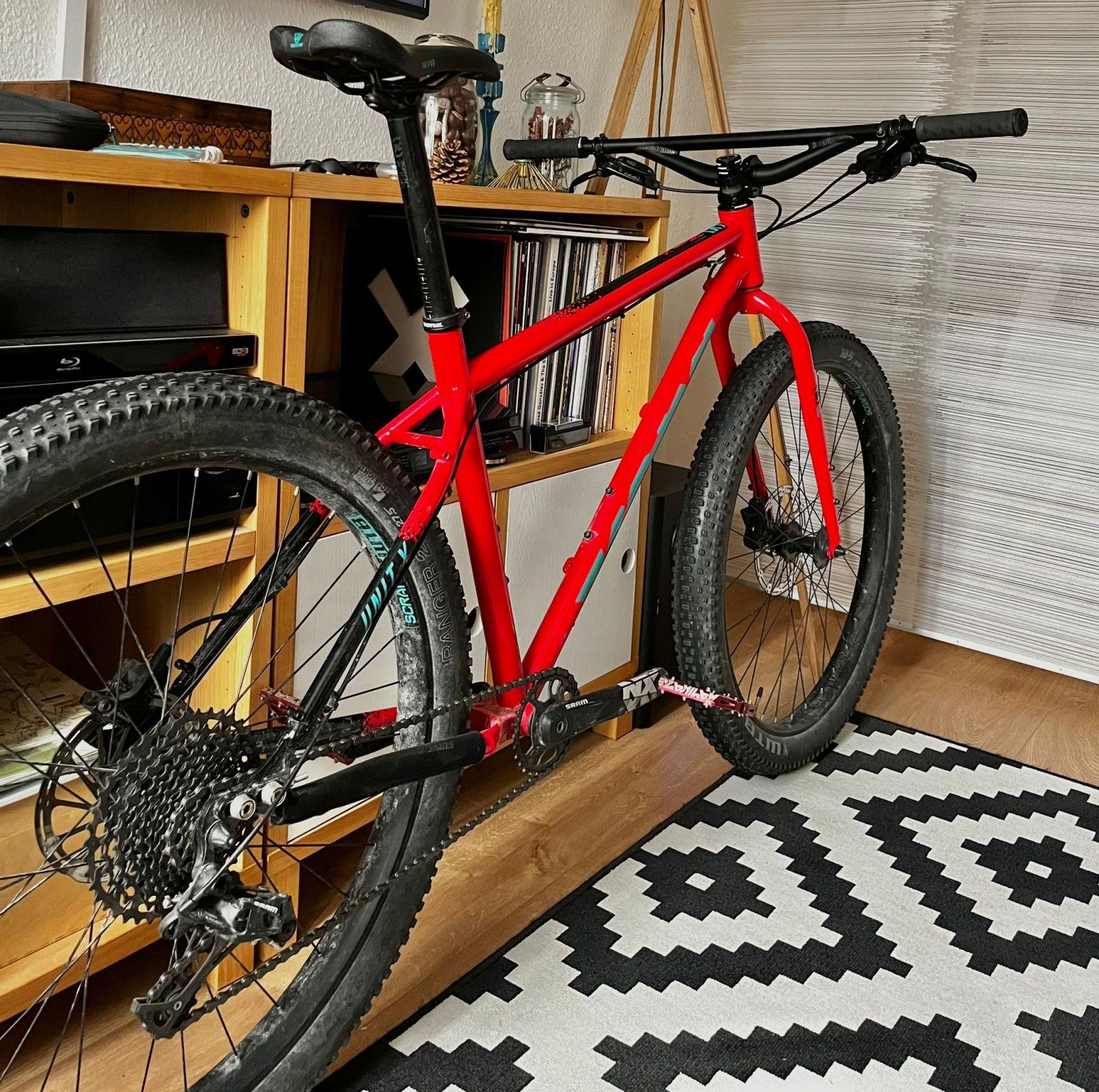

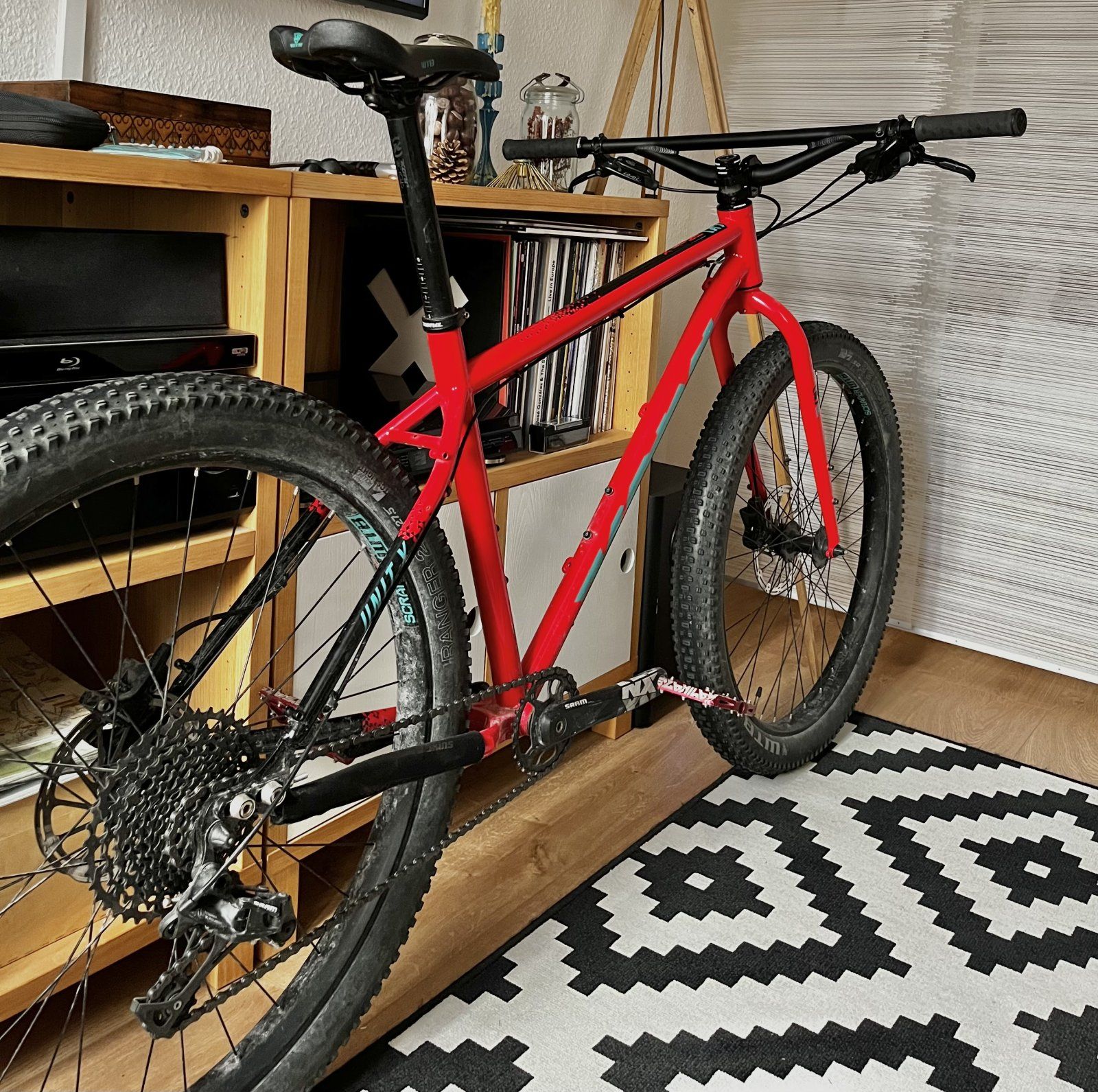

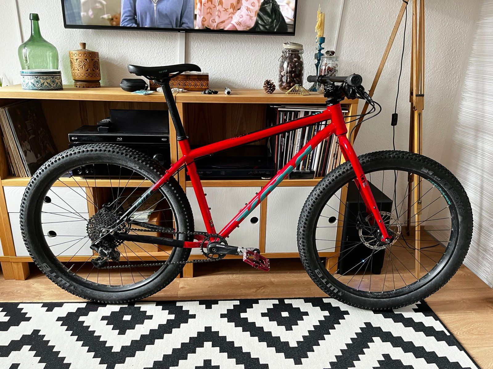

ich habe am Wochenende das 2018er Unit X für meine Freundin in Bayern eingesammelt. Daheim hab ich gleich mal das Cockpit getauscht, gegen eins, was ich für mein Sour Bad Granny mal gekauft hatte. Das sah am Granny aber nicht so gut aus. Drum kommts jetzt auf jeden Fall an das Kona. Jetzt kann dann auch der Umbau losgehen. Aber vorher bekommt der Rahmen noch ne andere Farbe/Lackierung. Hat jemand vielleicht nen Tipp, wo ich die Decals oder Vorlagen für die Decals herbekommen kann? Und falls jemand vielleicht noch so ein älteres Steuerrohr-Badge rumliegen hat, was früher mal am Unit dran war, dann würde ich mich dafür erwärmen. Hier zwei Bilder vom Bike, wie es jetzt da steht. Ich werd wohl fast alles umbauen. Vermutlich ne Reba mit 120mm rein, 29" Laufräder, Bremsen und Antrieb auf Shimano umbauen. Die anderen Dropouts für 12x142mm hab ich schon von der Velobande in Berlin ordern können. Das wird ziemlich gut werden, wenns fertig ist, denke ich ;-) Danke schon mal vorab für die ersten Rückmeldungen für meine vorhergegangenen Fragen.

Ich hab das Bike jetz mal durchn Photoshop gezogen und die ersten Teile sind auch schon da. Und bissl ne Idee hab ich auch, was ich am Rahmen und Gabel noch ändern will. Ich glaub, dass kann ganz geil werden. Die Ausfaller für den Hinterbau hab ich schon neu da. Und neue Ausfaller für die Gabel will ich dann dran schweißen. Hab ich auch schon da von Reset Racing. Damit die Laufräder dann mit Steckachsen rollen können.
