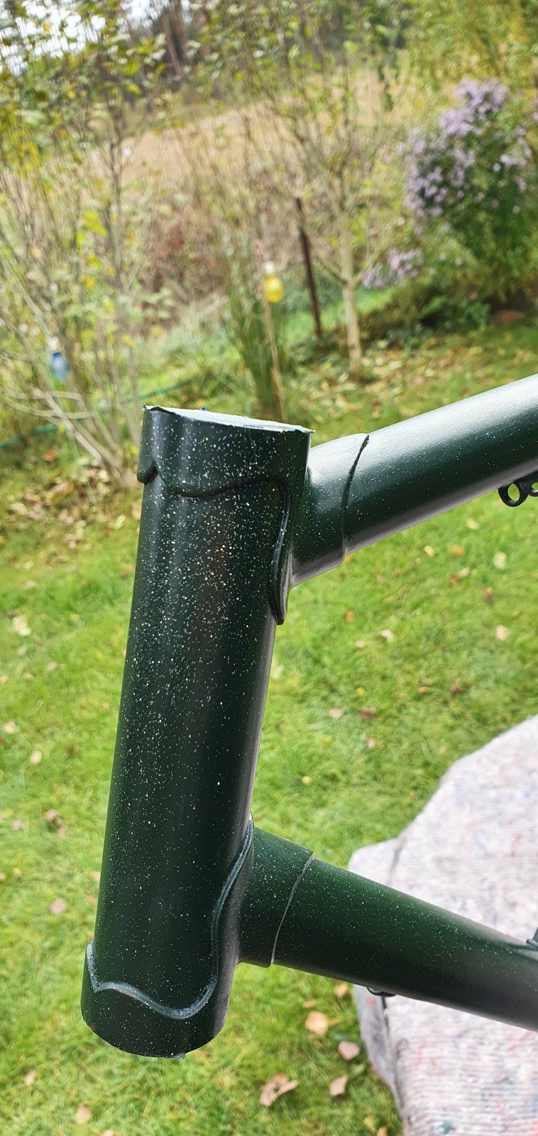

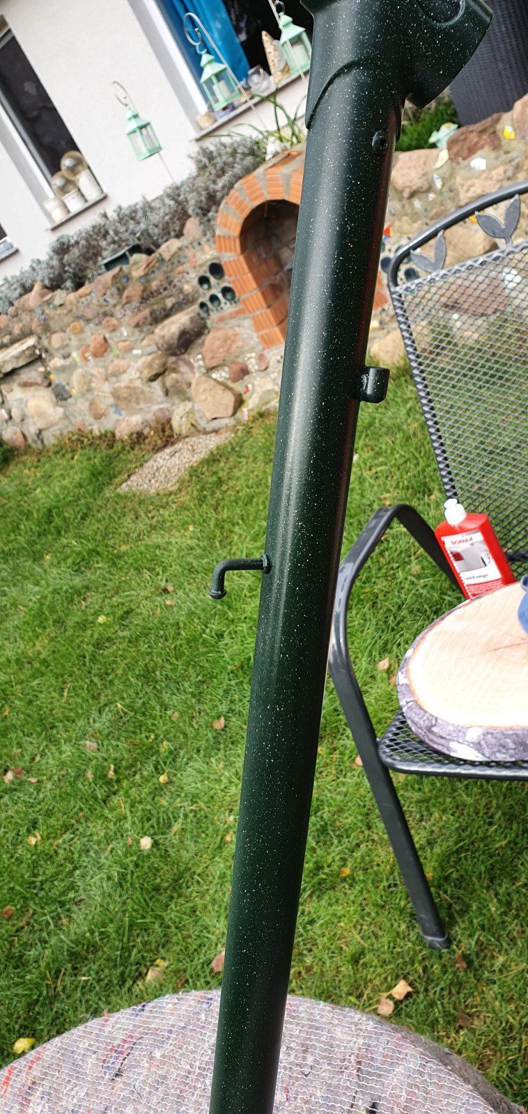

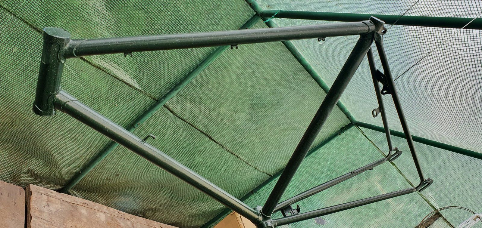

Mahlzeit, hab gestern endlich mal den Glitter plus den Klarlack aufbringen können. Trotz intensivem Schütteln hatte der Druck manchmal Aussetzer, was zu nem nebligen Schleier am Sattelrohr führte, was ich noch ganz cool finde. Wat nicht mehr so cool ist, ist die Nase am Steuerrohr, die sicherlich auch etwas der Aufhängung geschuldet ist.

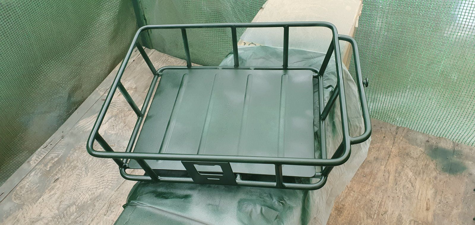

Wo ich schon mal dabei war, hab ich den Gepäckträger geschliffen, gesäubert, mit Spraymaxx Alu Primer und Basislack versehen. Mal sehen, ob der Glitter noch reicht, muss aber auch nicht. Das Bild vom Gepäckträger ist vor der 2. Schicht Basislack, danach hab ich vergessen Bilder zu machen.
Anmerkung: Glitter vor Klarlack fand ich gar nicht so leicht, da man echt genau schauen musste, wo man schon war. Aber wie schon geschrieben, sollte es ja ein Übungsobjekt sein.

Anhang anzeigen 1350817Anhang anzeigen 1350819

Der war es, das mit dem ungleichen Aussprühen war ja schon vorher hier beschrieben worden.
https://www.betterrun.shop/spruehdo...MI9vT9xKbE8wIVCQWiAx2pLwXrEAQYASABEgLnqvD_BwE
Ich hätte aber gedacht, dass es schlimmer wird. Habe aber auch exzessiv geschüttelt. Lag vermutlich wirklich am Winkel der Aufhängung des Rahmens.
