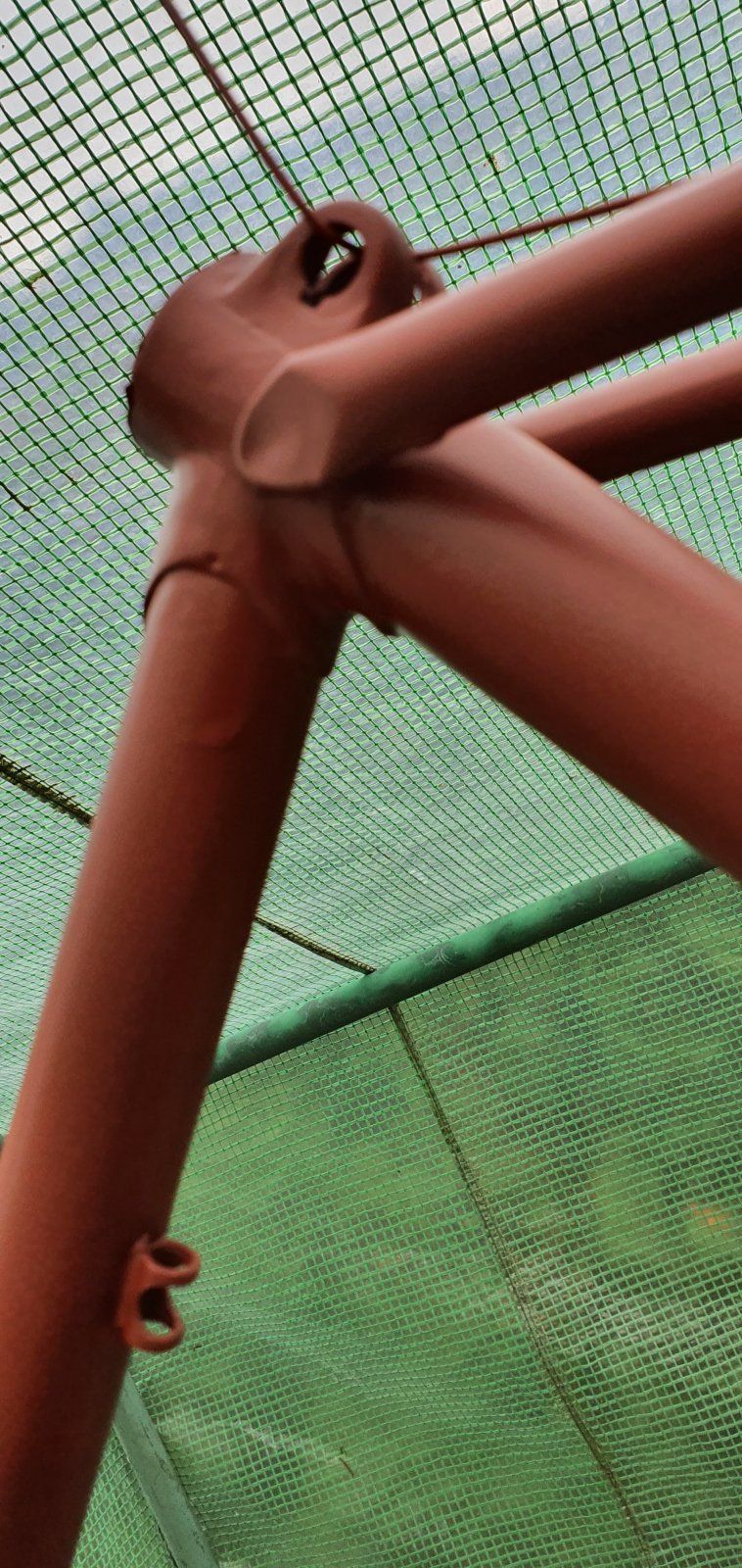

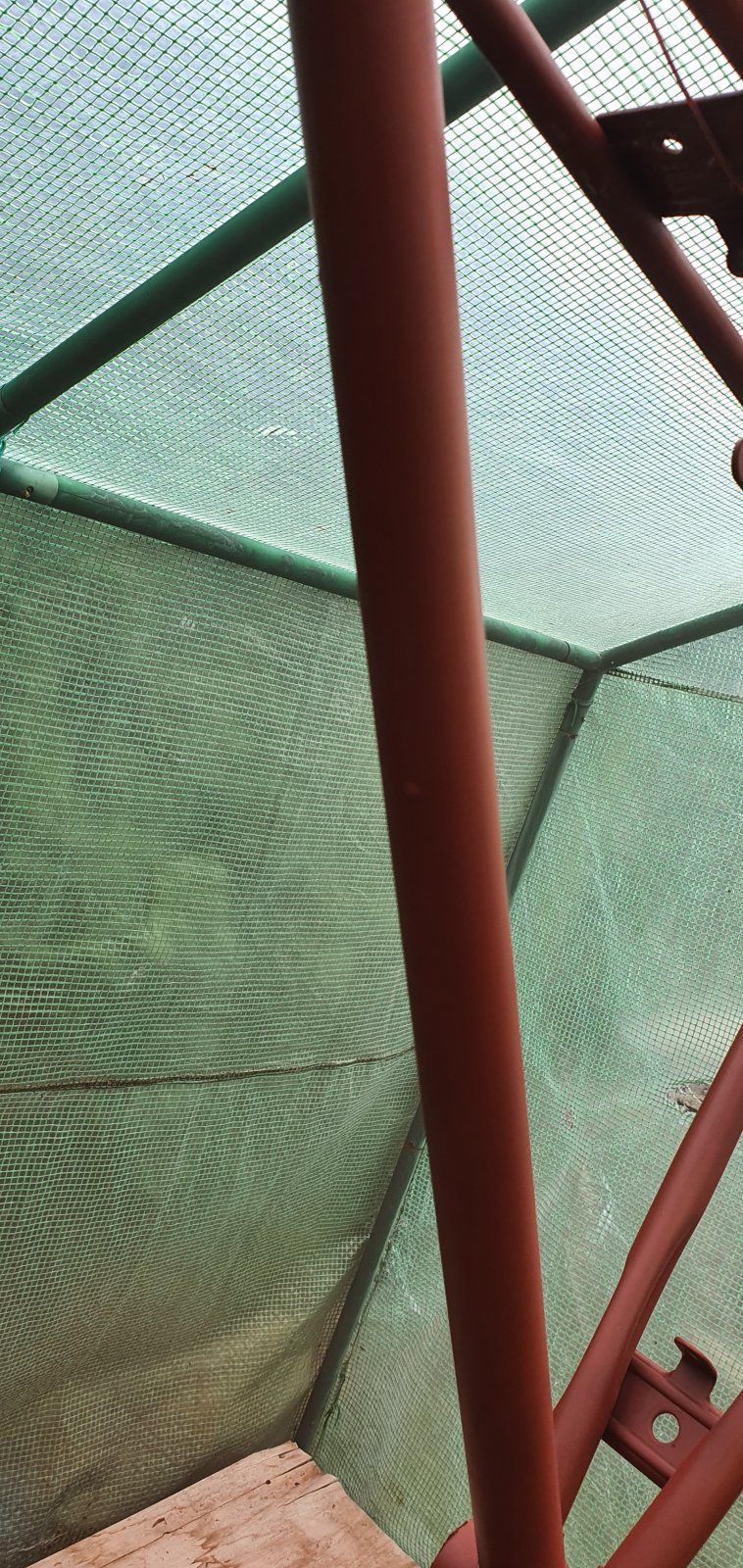

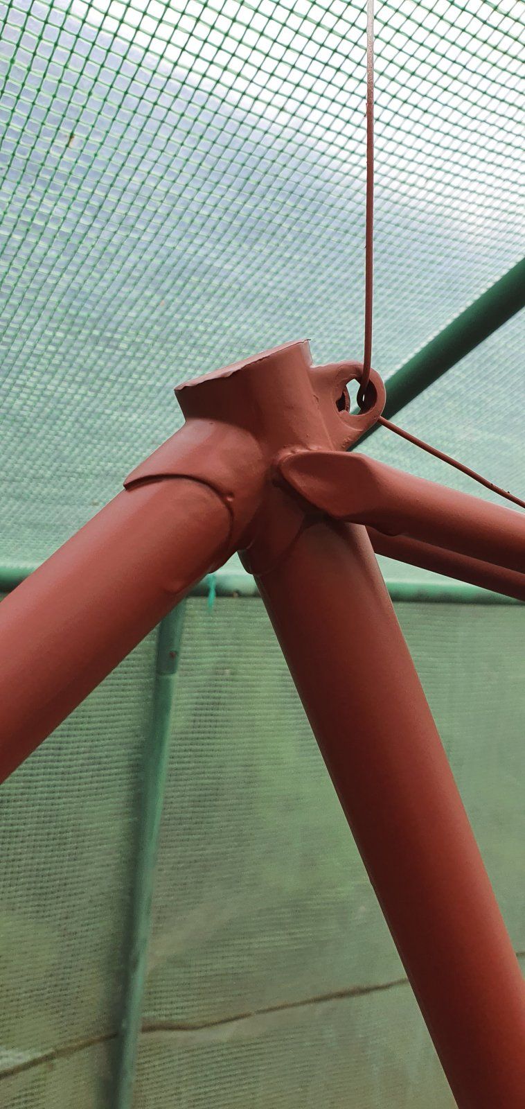

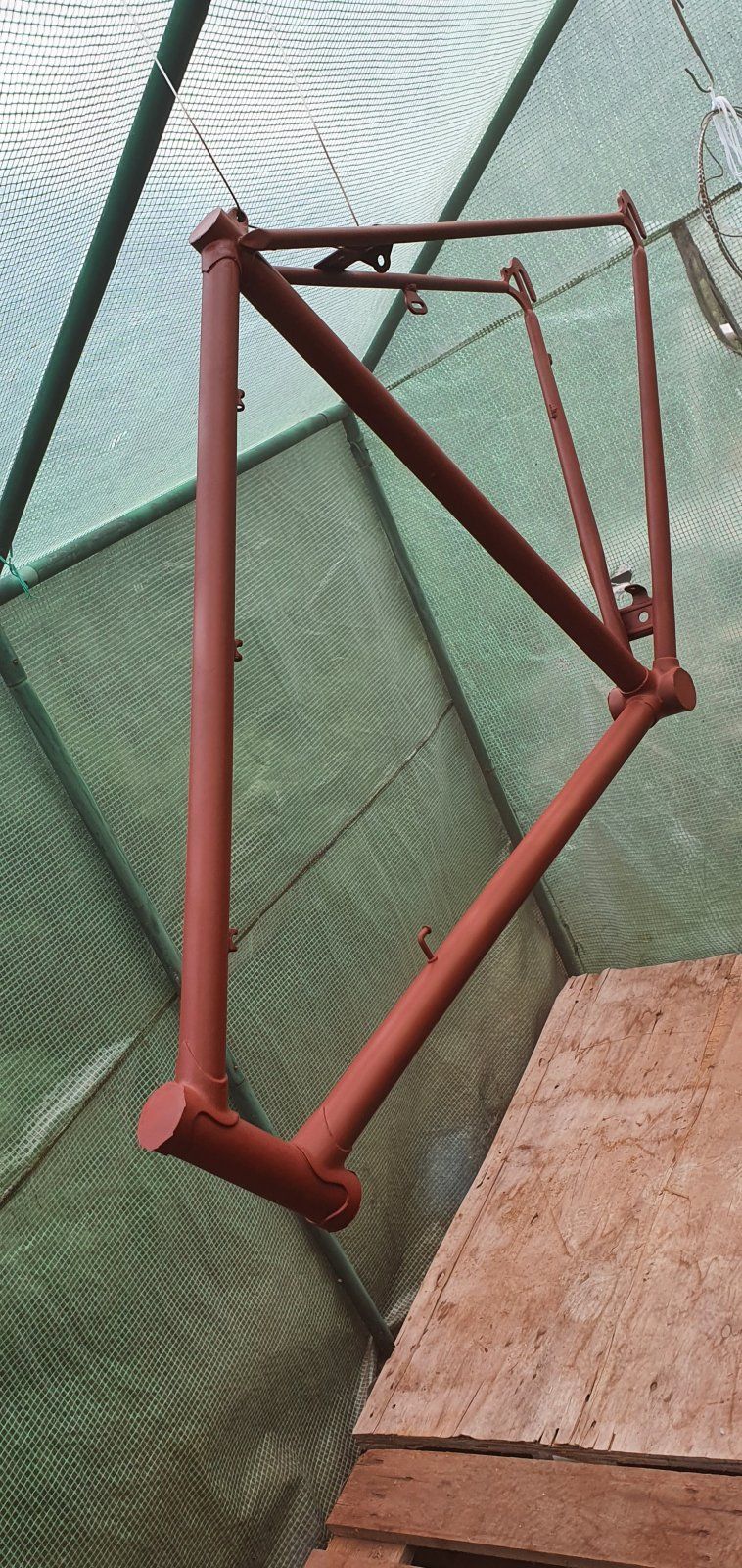

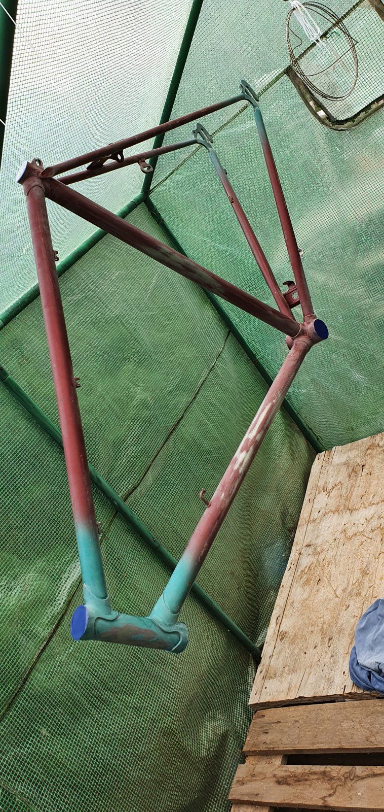

Hab ein paar Bilder gemacht, der Rahmen hing nicht ideal, aber ging nicht anders. Angeschliffen hatte ich mit 500er, dort wo die Aufkleber waren sogar mit mehr (200er, glaub ich). Ist nicht ideal, aber die Aufkleber wollten echt nicht abgehen. Da es ein Test ist, hab ich diesen Schnitzer bewusst in Kauf genommen, um zu sehen, wie und ob sich das auswirkt. Sieht man im Bild ganz gut, wo die waren..da wo es raw blinkt :D
Hab versucht, die Nasen bildlich einzufangen. Übermorgen gehts weiter. Der Primer ließ sich gut sprühen, war mein erstes Mal und musste erstmal ein Gefühl dafür bekommen.

sieht doch gar nicht so schlecht aus fürs erste Mal. Du hast an den Stellen zu dick gearbeitet.
An den Umkehrpunkten (bei links-rechts Bewegung) aufhören zu sprühen, sodass es dort nicht zu dick wird.

Ich war so geflasht, dass das so gut klappt...als ob ich mir selbst zugucke. Mit den Umkehrpunkten stimmt so. Wahrscheinlich war ich auch etwas high...

Eigentlich hört man erst auf zu sprühen wenn man über das Bauteil raus ist und dreht da dann erst um. weil sonst riskiert man dass es an den Enden zu dünn wird wenn man da schon aufhört. Oder meintest du das? Im Grunde kann man auch durchsprühen, Hauptsache der Umkehrpunkt liegt neben dem Bauteil. Ist aber halt Lackverschwendung.
über das Bauteil hinaus gehen ist am besten, aber kostet auch wie du sagst Lack.
Ich fange immer erstmal bei den schwer zugänglichen Punkten an wo sich die Rohre treffen. Kurz antrockenen lassen und dann die Rohre und aufhören zu sprühen bei den Punkten wo sich bereits Lack aus Schritt eins befindet.
