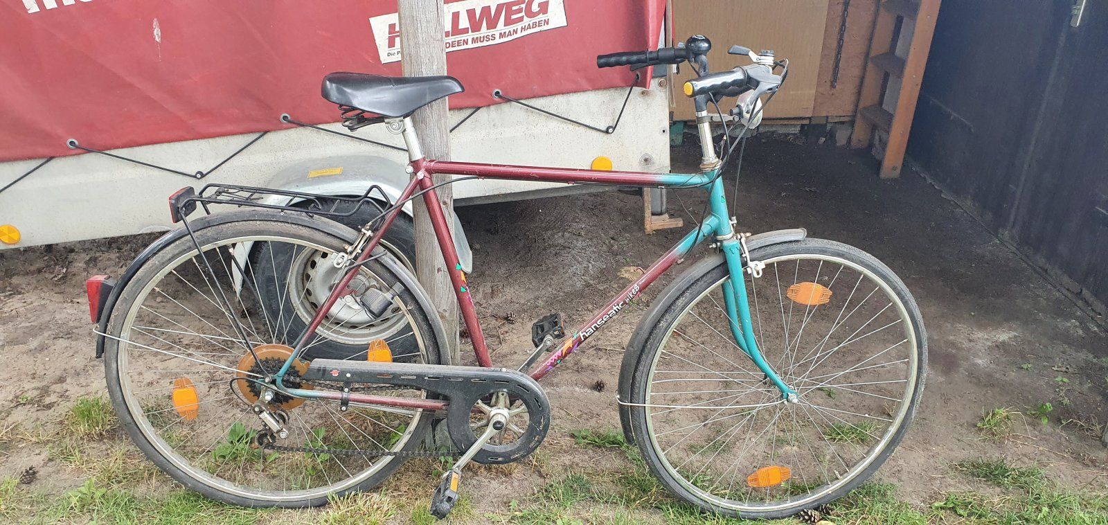

Ok...also darum gehts, soll einmal zum Üben sein
Rahmen ist schon nackig, ne andere schwarze Gabel hab ich schon. Farbe steht noch nicht fest. Wie gesagt, Übungsobjekt, aber soll trotzdem schon ordentlich werden. Danke schon mal fürs Feedback.

Rahmen nackig heißt Farbe ist schon runter? Folgende Zeitaufwände für einfarbige Lackierung:
  • 2h mit 1200 schleifen
  • Ca. 1h Abkleben, Gewinde mit Schrauben verschließen
  • Entfetten
  • Dann ca. 1-2h für 2x Grundierung und 2x Basislack. Abluftzeit der Grundierung beachten
  • Wenn Grundierung ein zu grobes Sprühbild hinterlässt sollte vor Basislack einmal geschliffen werden, steht auf Dose nach welcher Zeit schleifbar
  • nach Basislack 48h durchtrocknen lassen
  • 30min mit 2000 anschleifen
  • Entfetten
  • 30min für 2x Topcoat
  • Abluftzeit für einhalten, nicht zu lange Pause vor Klarlack
  • 30min für 2x Klarlack

Hab vielen Dank. Das hilft mir sehr weiter. Farbe ist noch nicht runter, nur die ganzen Teile ab.
Wenn die Farbe keine Roststellen hat, kannst du sie mit 2000 Anschleifen und die Grundierung weglassen.
Wenn du Rost hast am besten Sand-/Glasperlenstrahlen. Aber ist ja nur ein Testobjekt. Da reicht Roststellen wegschleifen und mit Rostschutz Grundierung arbeiten.

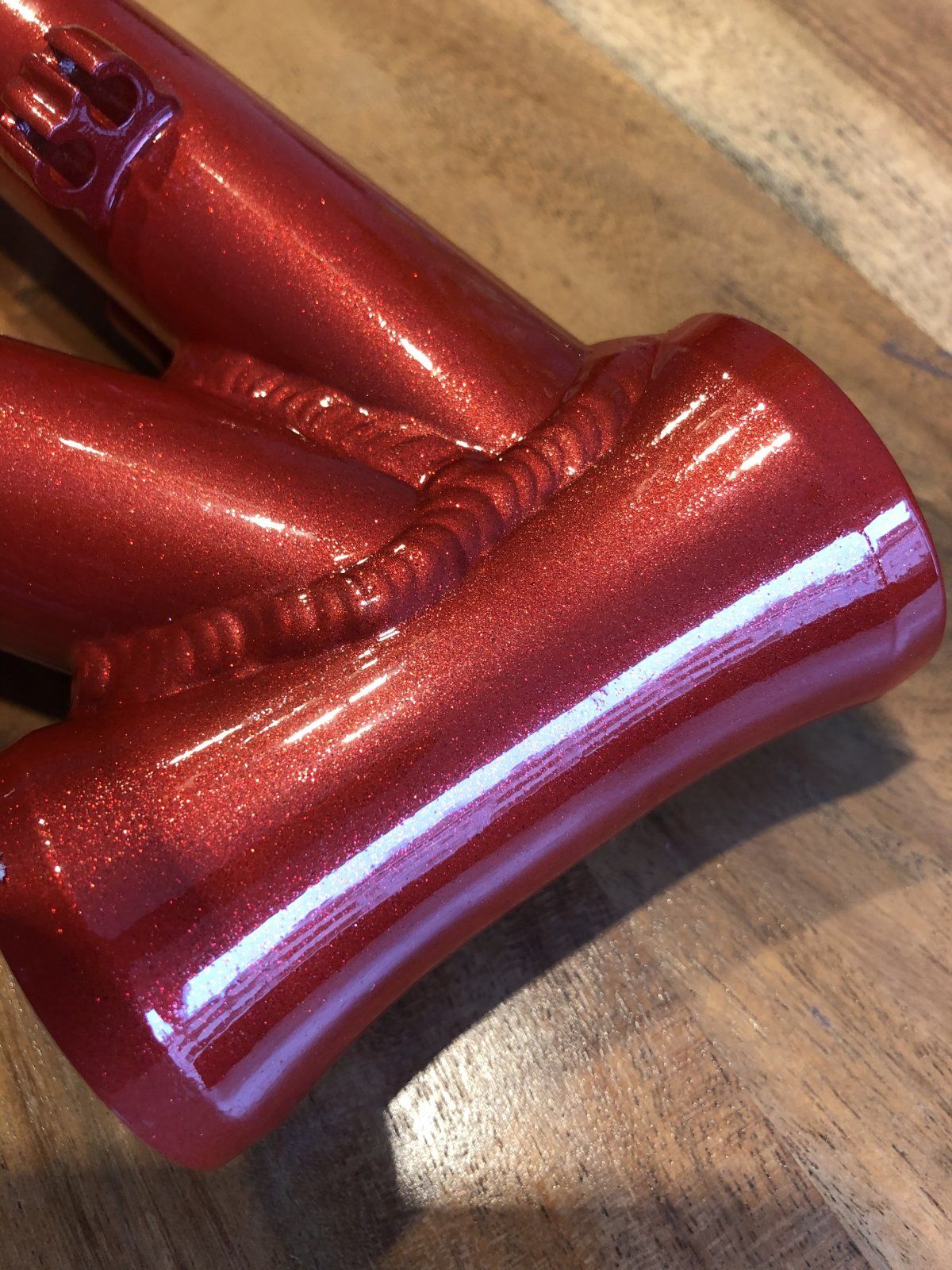

Ja, auf jeden Fall viel schütteln!- und das auch während des Lackierens, 2mal für gleichmäßigen Auftrag ist schon notwendig. Und nochmal, ohne Basisfarbe wird das nix gutes - ich habe blau, rot, gold und holo (dunkler Basislack, irgentwas mit violett schaut cool aus!) verwendet. Die transparente Farbe im Lack ist unmöglich gleichmäßig zu bekommen, oder wenn man das kann dann frägt man nicht hier im Faden an))) So in etwa in rot, nicht perfekt aber brauchbar

Sieht doch gut aus, ich hab da nicht den 300%-igen Anspruch an mich, soll schon ein Lernobjekt sein, sodass es beim nächsten Mal besser klappt. Aber Mühe geben will ich mir schon.
