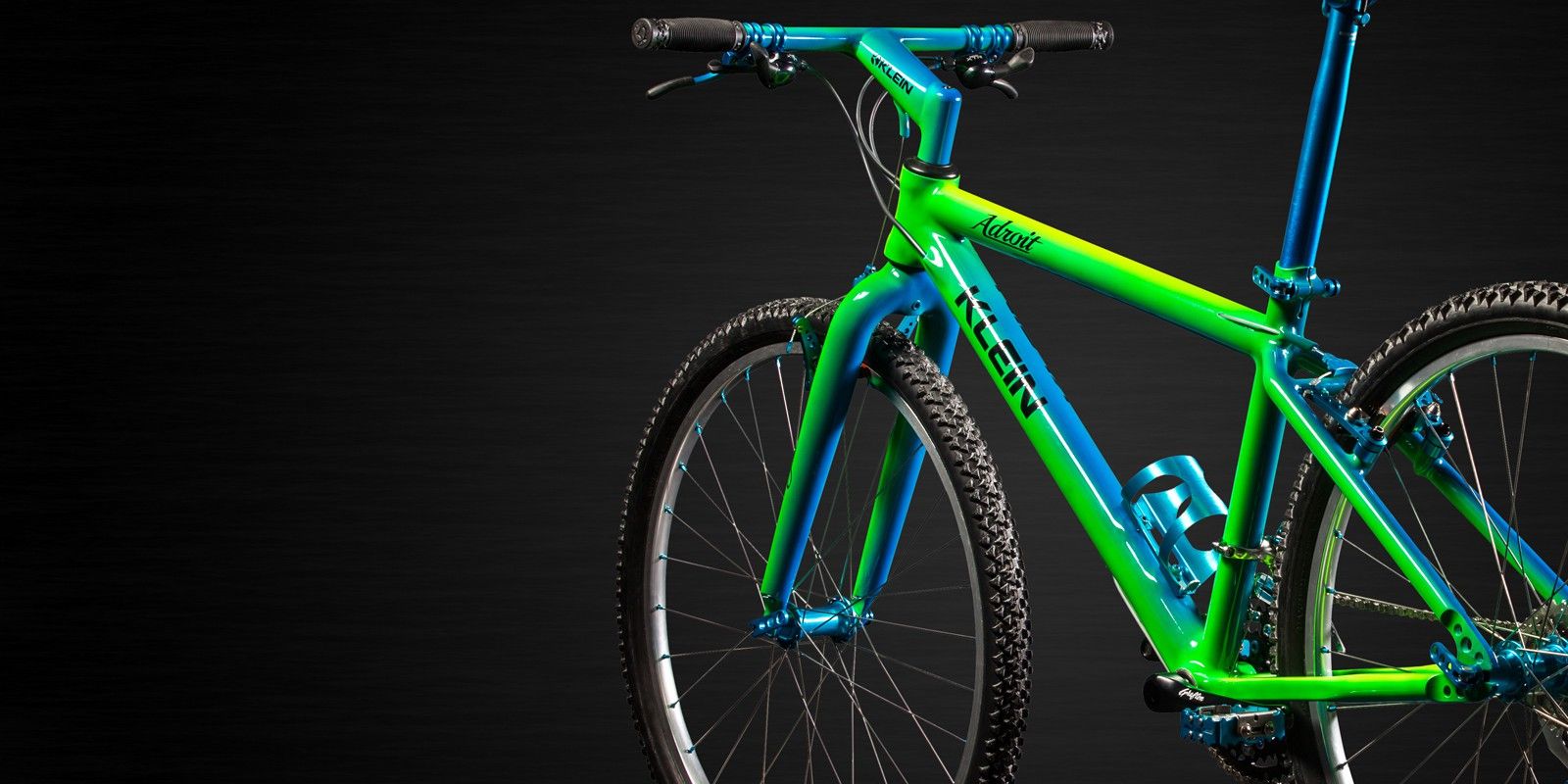

Hab mit 2000 und Never Dull das gröbste erstmal weg kriegen können. Mehr schaffe ich erstmal nicht bis morgen zur Übergabe des Rades. Die Polieraktion starte ich dann gemeinsam mit dem Umbau des Innenlagers, was aktuell noch falsch ist.
ja genau, sowas war erst geplant! Auch mit Vorbau und Lenker Lackieren. Da hieß es aber noch ich bekomme einen RAW Rahmen, wo ich grün und blau alles selbst mache. Hatte schon alles hier. Dann war der RAW Rahmen aber nicht fahrbar und ich habe einen in Giftgrün bekommen. Die Gabelkrone hab ich mit ach und krach passend zum grün des Rahmens hinbekommen. Das ging nur mit rumspielen von zwei Neon-grüntönen und mehreren Versuchen für den Basislack. Ich habe die Idee dann verworfen und eben das Yeto 35th Konzeot übernommen. Gefällt mir im Nachhinnein SEHR gut. Aufgeschoben ist ja nicht aufgehoben ;)
