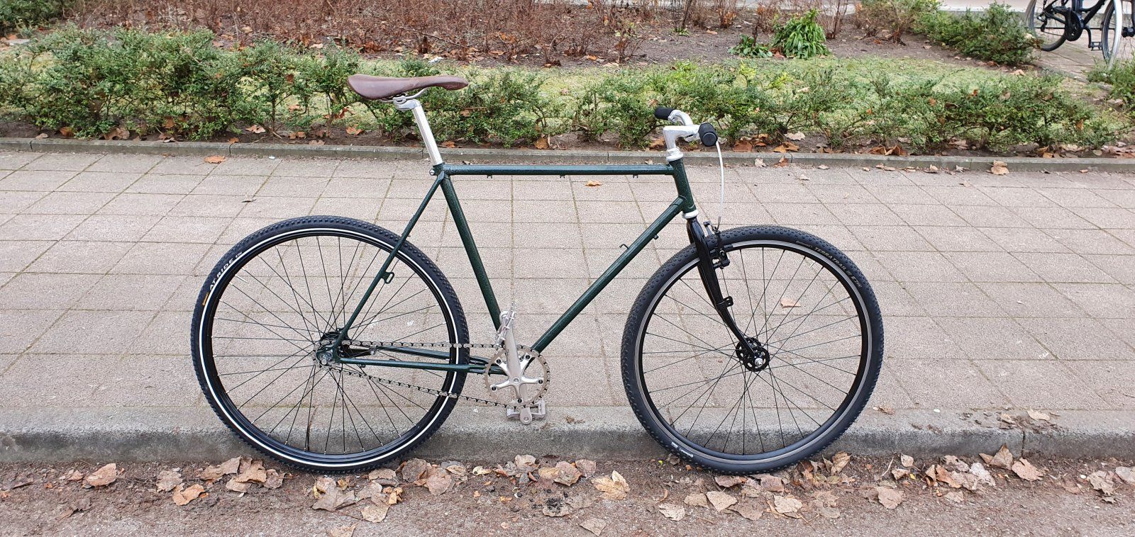

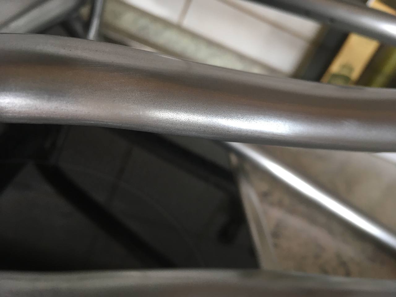

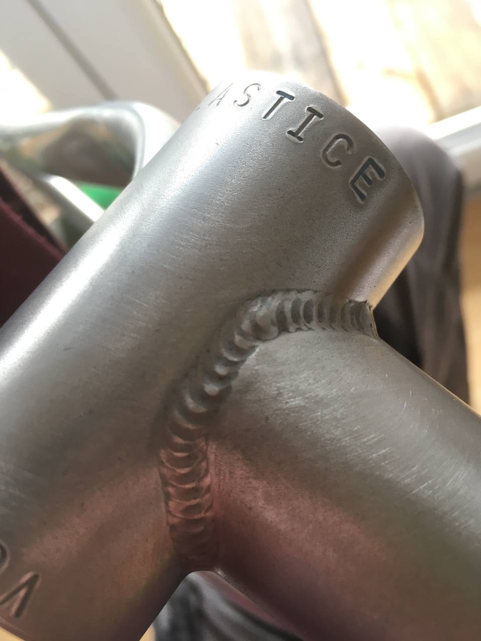

Hallo in die Runde,
kurz zur Vorgeschichte:
Hab diesen wunderbaren stählernen Dirtahmen letztes Jahr im November gebraucht erstanden. Leider in einem scheußlichen Hellblau. Deshalb ging er zum Glasperlstrahlen. Danach kam der Nachwuchs dazwischen und der Rahmen lag ein Jahr lang unterm Sofa. Dabei isser natürlich verrostet.
Den Rost hab ich runtergeschliffen, leider hat das Glasperlstrahlen aber eine ziemlich raue Oberfläche hinterlassen, so dass in den Poren jetzt Reste vom Rost und Schleifstaub hängen.
Jetzt ist die Frage, ist das ein guter Untergrund für eine robuste langlebige Lackierung?
Ich fürchte ja nicht, aber was ist euere Meinung?
Danke und Gruß
Sephrahim
Ziemlich feucht unter deiner Couch!?😂
Also ich persönlich würde einfach nochmal schleifen, aber an sich sieht die Oberfläche doch ganz gut aus..
Füller drauf und ab die Post!?
Ich würde das Ding mit Isopropanol gründlich von den Resten des Staub befreien, dann nochmal fein schleifen, säubern und dann nen anständigen Metal Primer drauf. Danach wie gehabt lackieren.
Sieht doch so schlecht nicht aus. Auf die Roststellen noch Rostumwandler oder schleifen. Dann unbedingt mit Silikonentferner Staub und fettfrei machen. Dann mit Epoxy Grundierung (für Metall) vorbereiten. Die Poren siehst du nachher nicht mehr. Die Grundierung ist Recht dickflüssig.

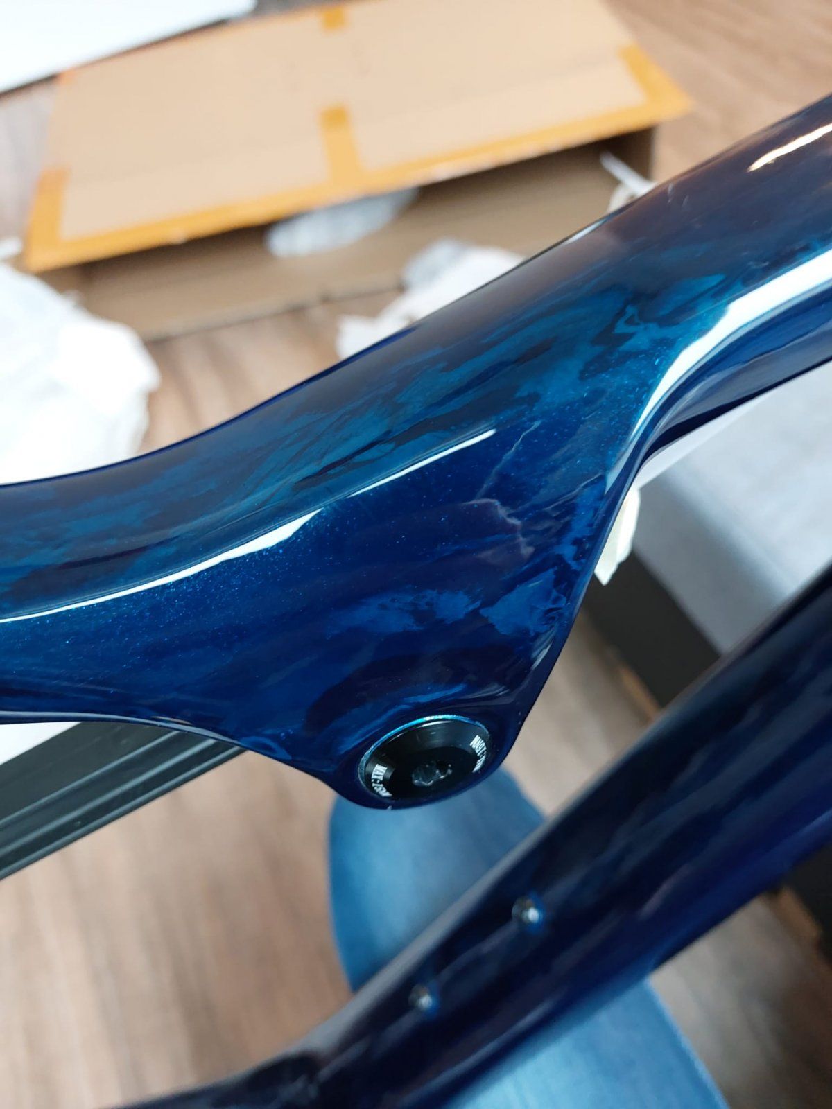

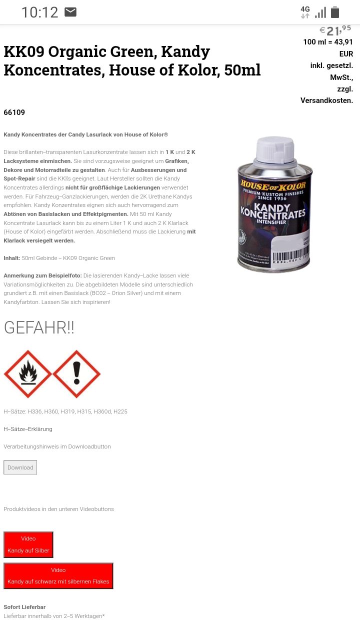

Soo, ich pack hier mal ne neue Frage rein.
Ich gab mir das Alu-Spindrift in Raw und House of Kolor Kandy Konzentrat bestellt und würde das Bike gerne ala "Santa Cruz Oxblood" durchscheinend lackieren.
Klarlack würde ich Mipa 2K Klarlack CA nehmen und direkt auf den Raw-Rahmen lackieren.
Jetzt bin ich mir nicht ganz sicher. Lieber viel Candy-Konzentrat rein und 1-2 Schichten lackieren oder lieber weniger Candy und mehr Schichten?

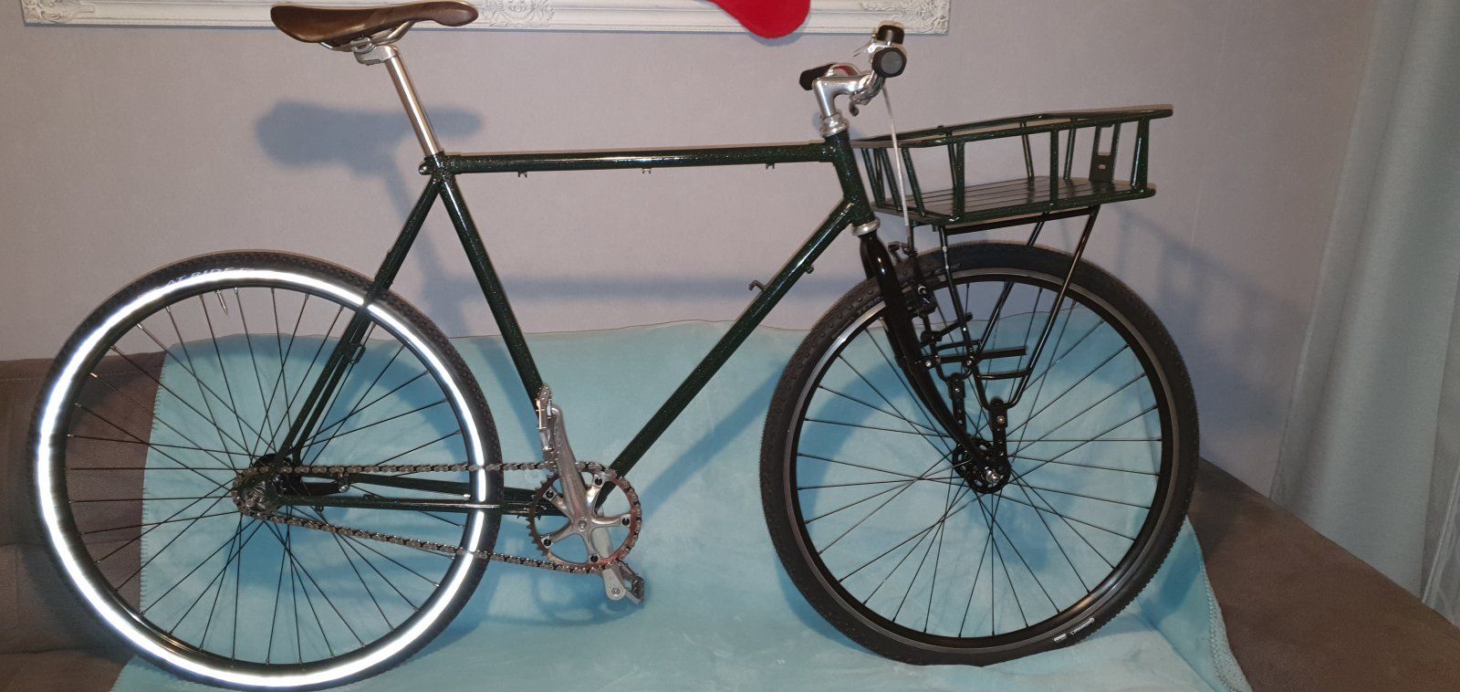

Meinst du sowas?
